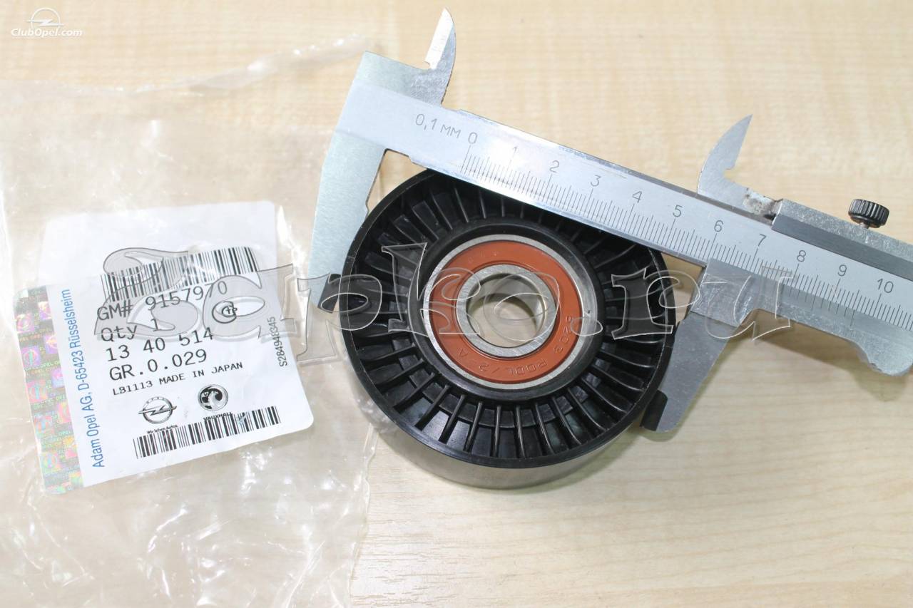

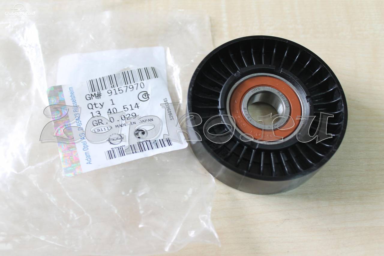

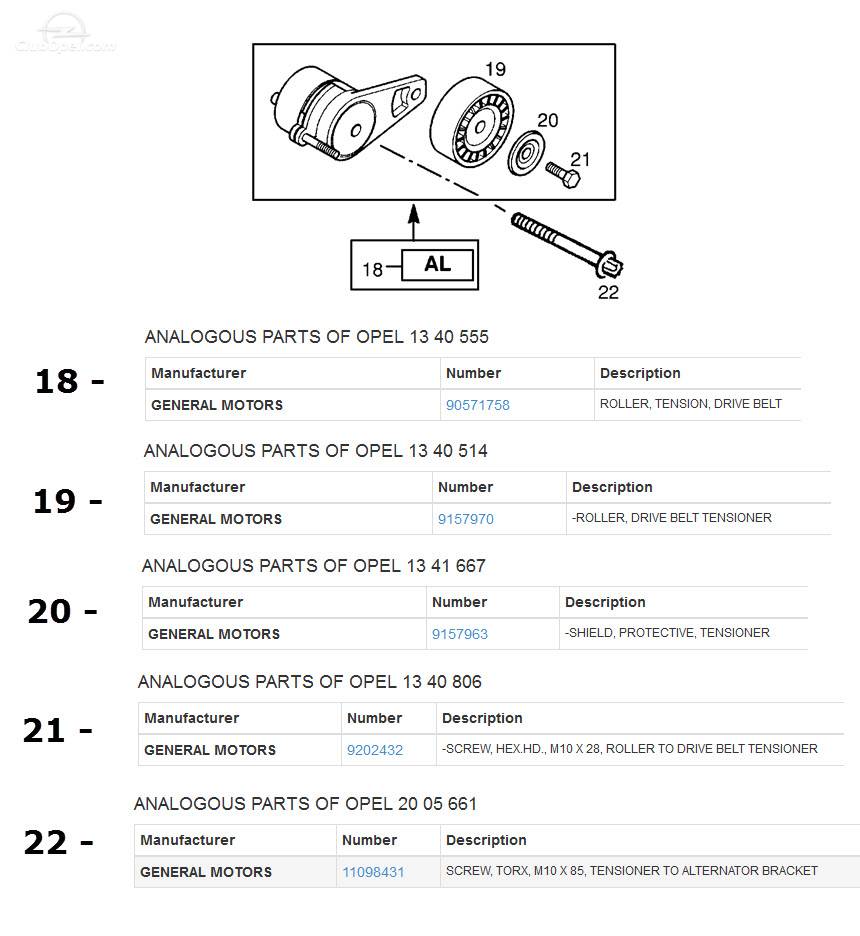

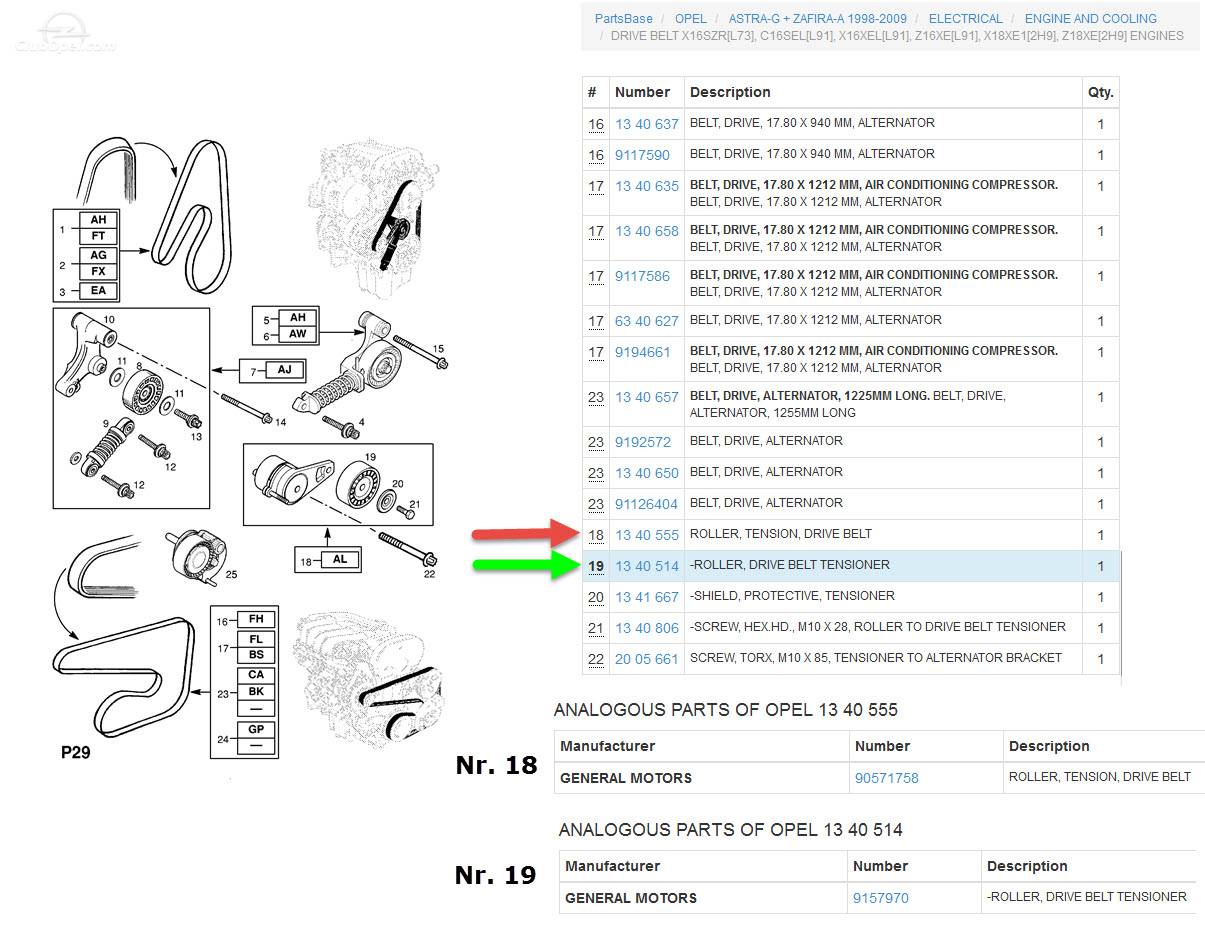

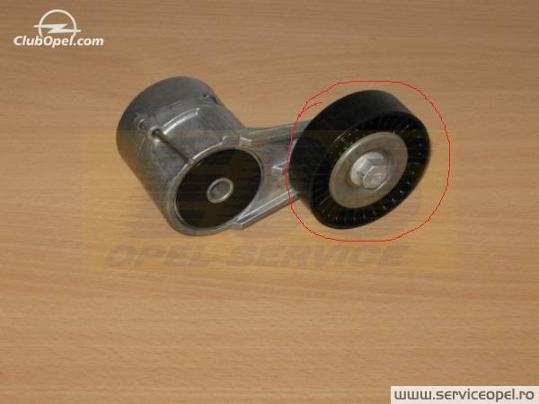

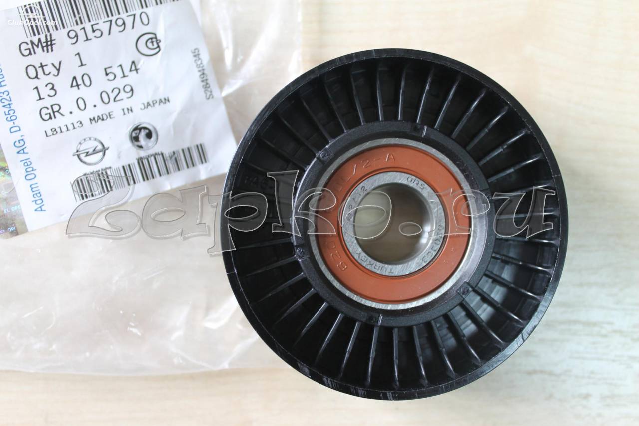

9157970 |1340514 - ce am gasit pe net acesta ar fi codul rolei. - si nu te astepta la preturi modice, ca nu sunt 99-150 RON cred.
90571758 |1340555 - GATES T38212 sau SKF VKM35012 - 256 RON (Cu tot cu brat)
Vezi ca sunt si de calitate mai proasta- gen TOPRAN etc. vezi ce pui - de preferat pe original daca gasesti ca cea din poza.
Sau cumperi cu tot cu brat.

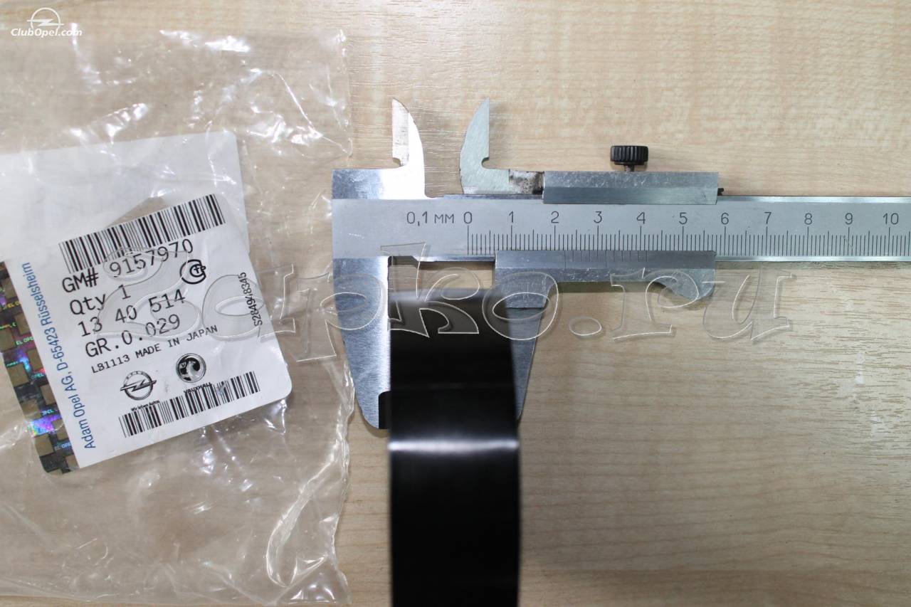

Acestea sunt dimensiunile rolei.
Diametru [mm]: 76
Latime [mm]: 22

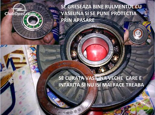

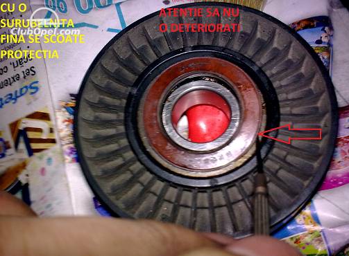

sau poti incerca o gresare cu vaselina de rulmenti.
O sa incerc si eu acest Tutorial facut ca la carte de @sergiu - dupa 14 ani este logic ca vaselina sa nu mai fie la fel in rulment.
Dupa cum se vede si in pozele facute de @sergiu

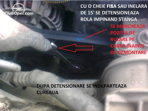

Tutorial gresare rulment rola intinzatoare transmisie.

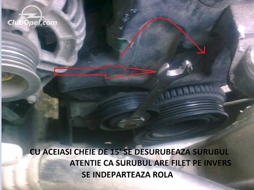

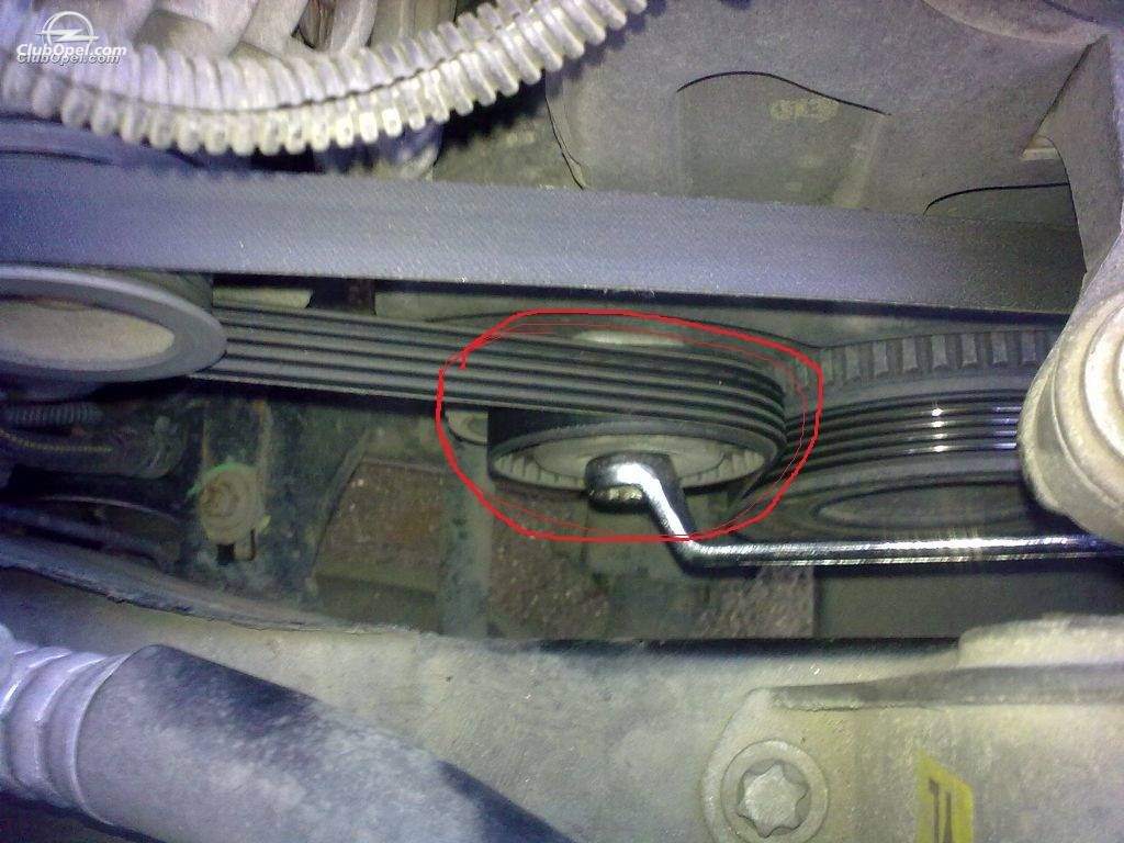

Datorita scartiitului care il aveam pe la motor am luat hotararea sa ii vin de hac.
Intrebarea era de unde vine ?se auzea clar ca un zgomot de rulment obosit,asa ca m-am apucat de treaba.
Pentru a determina exact sursa de zgomot am purces la demontarea curelei de accesorii, pentru a vedea daca vine de la distributie sau de la transmisie (accesorii),asa ca am pornit pentru scurt timp motorul fara cureaua de accesorii ,imediat zgomotul s-a oprit,asa ca a ramas pe transmisie problema.
Pentru a indentifica sursa se invarte la mana fiecare din rolele :alternatorului ,agregatului de intindere a curelei,rola compresorului de AC,unde e cazul.
In cazul meu rola intinzatoare era reponsabila cu zgomotul.
In urmatoatele imagini o sa aveti pasii necesari demontarii curelei de accesorii si rezolvarea rolei intinzatoare.
Am luat decizia sa o repar deoarece rola in sine nu se gaseste singura(asa spun cei de la magazinele de pe la noi, eu totusi am gasit si rola pe net cu vro 80 de ron,dar asta e...PASIUNEA DE A REPARA) ci vine impreuna cu agregatul de intindere care impreuna ma costau aproximativ 300 lei.
Scule necesare lucrari:
Cheie fixa sau inelara de 15',vaselina, o surubelnita dreapta foarte fina (merge aia de telefoane)Si rabdare multa.
Acum s-a facut liniste Very Happy
Montajul se va face evident invers.
Ps:metoda de gresare poate fi lolosita la mai multe tipuri de sisteme ce folosesc rulmenti ,un rulment care scartie nu inseamna ca este distrus si ca trebuie inlocuit ,daca se intrevine din timp in fazele incipiente ale scartaitului printr-o gresare facuta cum trebuie puteti salva rulmentul respectiv,
In speranta ca va fi de folos va urez succes!
Niky - Bravo un tutorial bun. Ce vaselina ai folosit?
sergiu - Eu am folosit o vaselina mai speciala mi-a dat-o un nene de lucreaza pe la aeronave,dar merge aproape orice vaselina se gaseste in magazine chear speciala pentru rulmenti!

DRIVE BELT - X12XE, Z12XE - 9157968 | 1340556
_________________________________________________________________________________________________
Toate modelele care folosesc bratul cu rola 90571758 | 1340555 au codul acesta la rola 9157970 | 1340514
Rola se poate pune la aceste motoare si modele.
ASTRA-G + ZAFIRA-A (doar Rola. )
DRIVE BELT - X14XE, Z14XE, X16SZR, C16SEL, X16XEL, Z16XE, Z16YNG, Z16SE, X18XE1, Z18XE, Z18XEL - 9157970 | 1340514
ASTRA-H
DRIVE BELT - Z18XE - 9157970 | 1340514
CORSA-C
DRIVE BELT - Z14XE, Z16SE, Z18XE, Y16YNG, Z16YNG.
MERIVA-A
DRIVE BELT - Z16SE, Z16XE, Z18XE
SIGNUM
DRIVE BELT - Z18XE
TIGRA-B
DRIVE BELT - Z18XE
VECTRA-C
DRIVE BELT - Z16XE, Z18XE, Z18XEL
ZAFIRA-B
DRIVE BELT - Z16YNG
http://www.partsbase.org/opel/
Mai adaugati si voi daca aveti alt model care nu apare in lista, si la care merge schimbata numai rola.

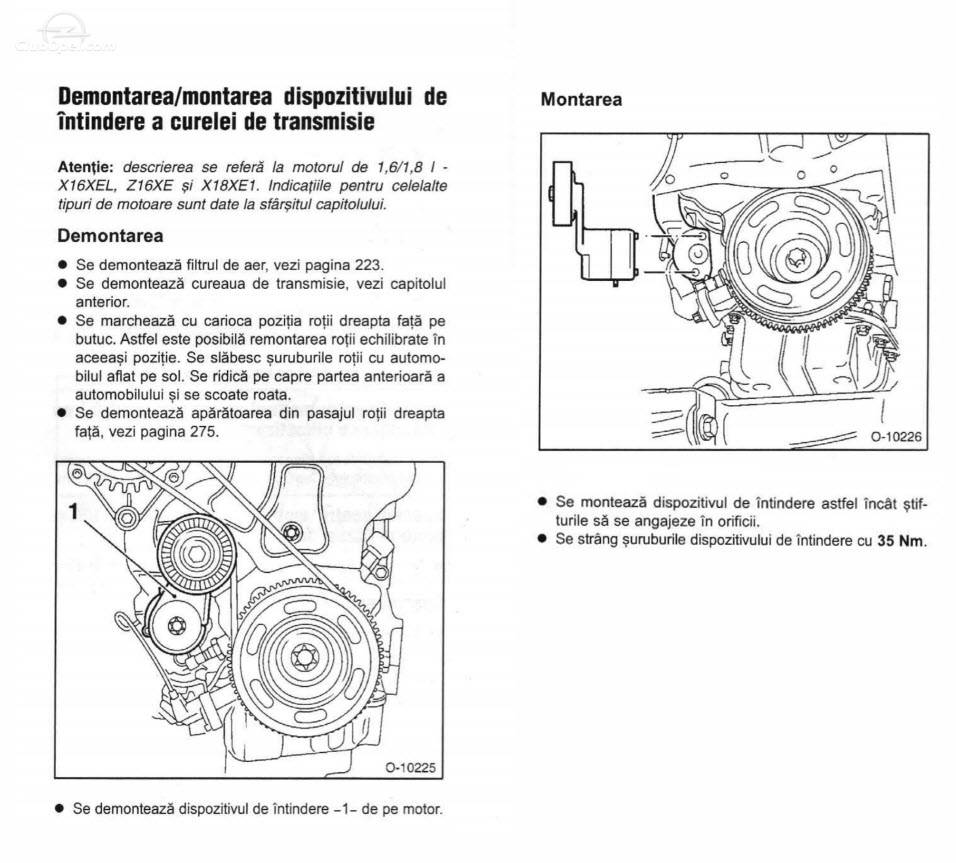

Si daca tot dorim sa o schimbam rola nu strica sa aflam la ce cuplu se strange surubul de la ea cat si cel de la brat [Nm] sau la simt?.
- mircea neicu
- 346 mesaje
- din 07 Dec 2007
- Astra 2008 Z14XEP
- Galati
mircea neicu
- Mesaje scrise: 346
- Masina: Astra 2008 Z14XEP
- Cont inregistrat: 07 Dec 2007
eu am schimbat doar rola in urmatoarele imprejurari:
dimineata la pornire se uzea un zgomot (suierat) din zona curea accesorii
intrucat cureaua avea cam 130 000 km am zis ca trebuie schimbata. in momentul efectuarii operatiunii am constatat ca de fapt rola scotea zgomotul suspect. pe moment mecanicul a bagat ceva vaselina la rulmentii rolei, ulterior am dat jos si am schimbat-o cu alta noua. a costa in jur de 50 lei.
nu e recomandat sa bagi vaselina la rola intinzatoare pentru ca in timp scurt datorita frecarilor ea dispare de acolo, iti murdareste cureaua de accesorii care pe urma patineaza, etc
- T.ion
- 3,454 mesaje
- din 27 Feb 2014
- Zafira 2001 Z16XE
T.ion
- Mesaje scrise: 3,454
- Masina: Zafira 2001 Z16XE

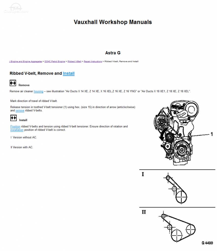

http://workshop-manuals.com...move_and_install/
https://www.clubopel.com:808...840_cvqvsijpc.jpg
https://www.clubopel.com:808...840_vfte9t7b6.jpg
http://postimg.org/image/43bch7tej/full
http://postimg.org/image/9l4mm4i51/full

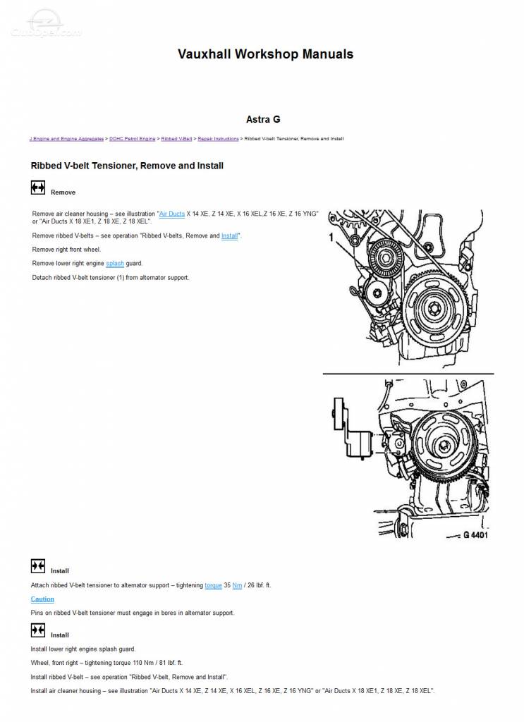

Se pare ca surubul care, prinde bratul de motor se strange cu 35 Nm
Si rola nu scrie, cred ca se poate strange 25 Nm sau cu 35 Nm, incercati cu 25 Nm ca la bujii, sau poate 35 Nm.... poate ne spun colegi - care au strins.... (la mana cu simt, ca la bujii.)
