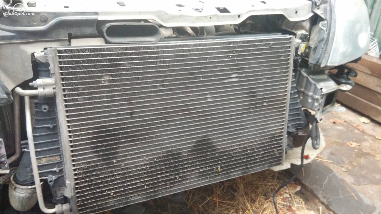

Uite ce te asteapta daca ai cu ce.

fara sa dau bara jos, e cam greu de ajuns la turbina. Radiatorul din imagine este de la AC, nu? ai reusit fara sa pierzi freon din instalatie?
  • alre
  • Mesaje scrise: 1,654
Radiatorul ramane conectat, nu se pierde freon.

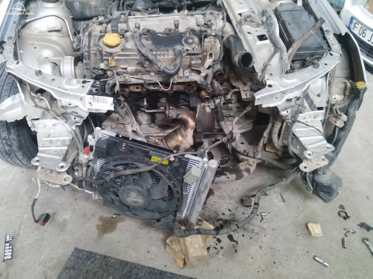

M-am apucat sa dau jos si am ajuns la radiatoare. Ele vin in ordinea asta de la exterior la interior: ac, intercooler, radiator. Din ce vad, tevile de la ac nu sunt flexibile ca in poza lui marius. Ceva pareri?
