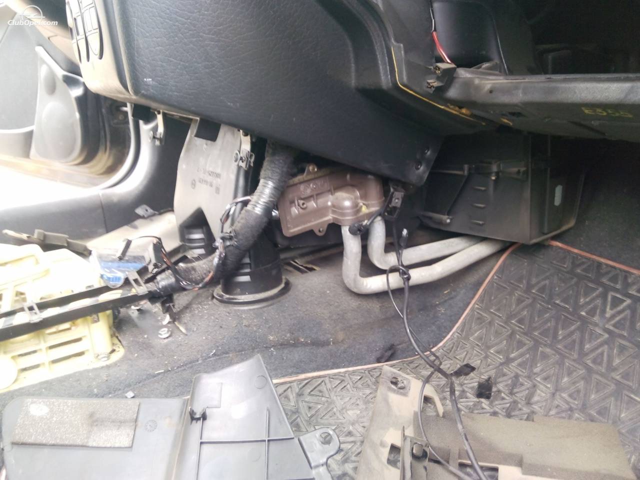

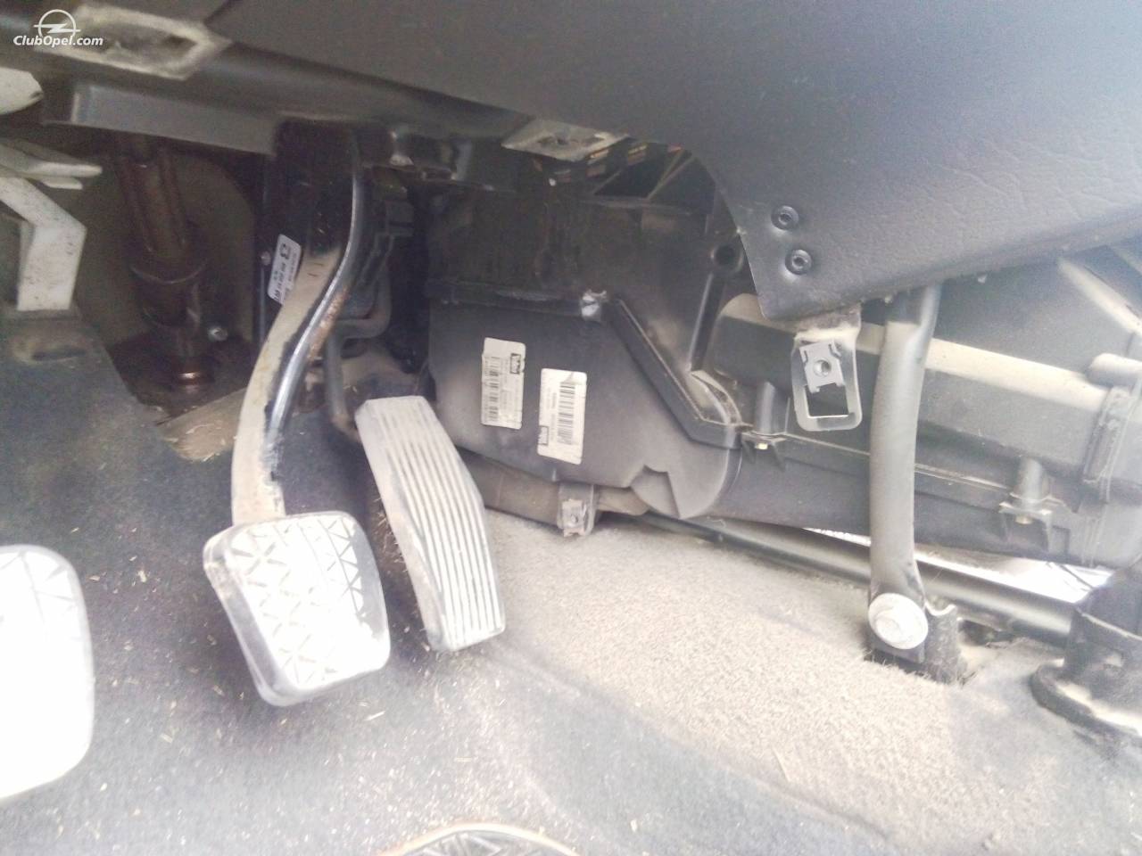

Am ajuns pana aici, mai departe ma poate ajuta careva cu sfaturi ca habar nu am unde ar trebui sa ma uit 😊
Multumesc,
Cristi.

  • cangri
  • Mesaje scrise: 5,294
ala maro unde intra tevile este radiaotorul de caldura
deasupra lui este clapeta care selectioneaza daca aerul trece prin el si se incalzeste sau face bypass si intra rece
