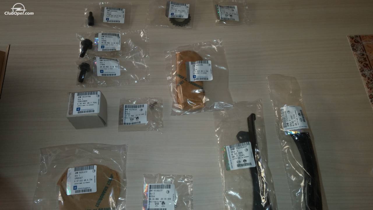

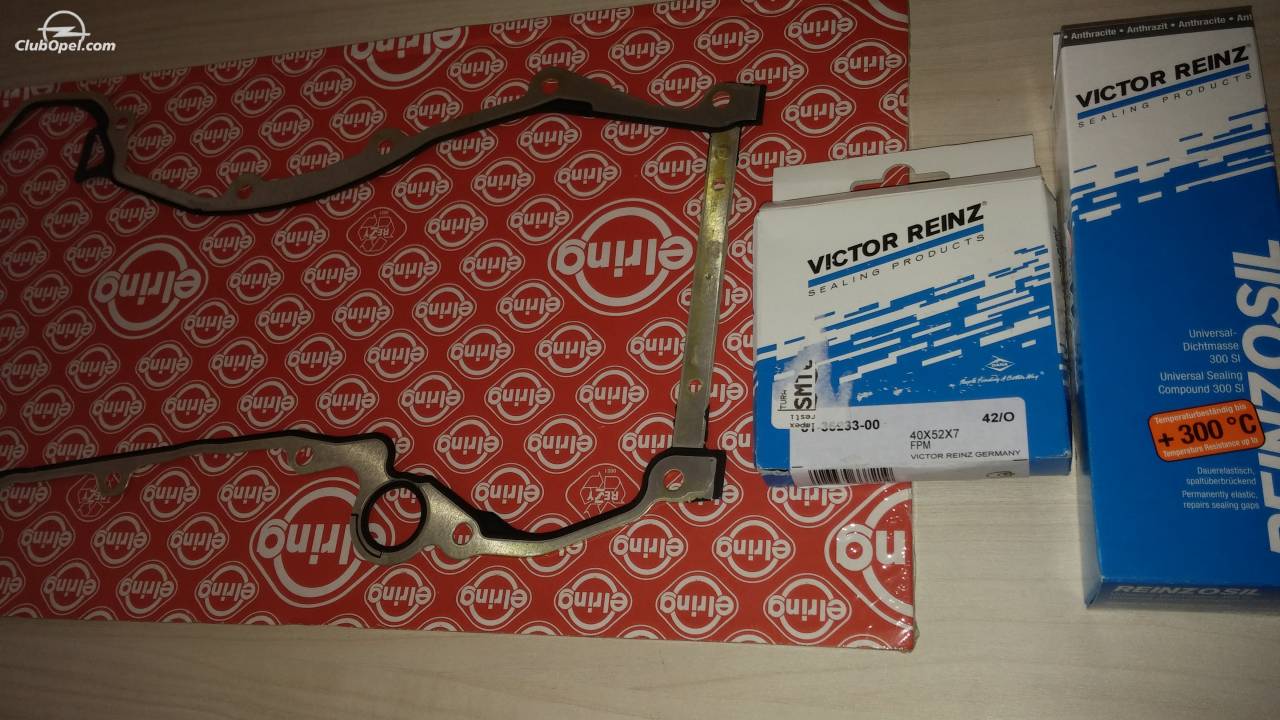

cam astea cred ca sunt , nu ? trebuie schimbat si uleiul si antigelul daca se schimba distributia ?
  • dancuciureanu
  • Mesaje scrise: 16,456
Da, se schimba ulei si antigel.
  • liviugeorge
  • Mesaje scrise: 10
  • Masina: Corsa 2008 Z13DTJ
  • Cont inregistrat: 17 Apr 2014
asa e recomandat sau implicit prin demontarea pieselor se pierde uleiul si antigelul ?
intreb ca l-am schimbat de vreo 7000km si as vrea sa evit alte chelituieli.
Ms.
  • corsablue
  • Mesaje scrise: 3,051
Asa este procedura. Daca umbli la distributie curata si sorbul pompei de ulei. Deasemenea pompa de apa se inlocuieste odata cu distributia.
