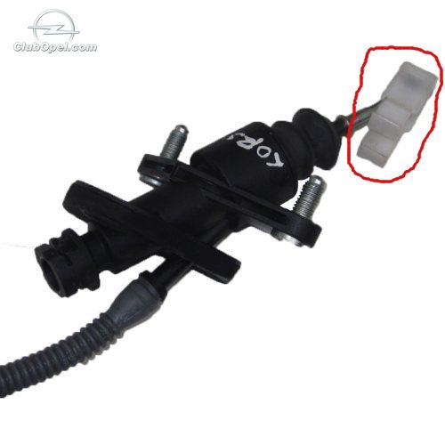

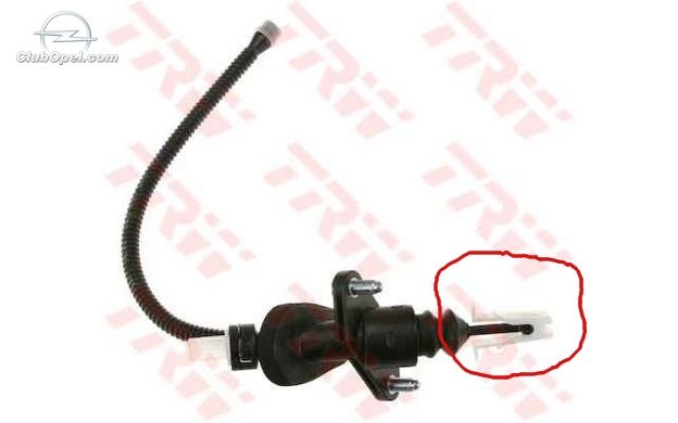

  • evilbyte
  • Mesaje scrise: 16
  • Masina: Corsa 2001 Z10XE
  • Cont inregistrat: 07 Jul 2013
Buna,
As avea nevoie de ajutor/pareri in legatura cu urmatoarea problema (masina in cauza ar fi Opel Corsa C, 2001, Z10XE (masina din semnatura)).
De ceva timp de ori cate ori apas pedala de ambreiaj (mai ales daca debraiez rapid) la capatul cursei se aude un click plastic (ceva asemanator cu sunetul butonului de mouse numai un pic mai puternic).
Am observat ca sunetul apare mai ales cand este cald in habitaclu (avand in vedere temperaturile de afara).
Dupa niste investigatii (demontarea partii de jos a bordului pe partea soferului ca ajung la pedala) am gasit cauza acestui sunet.
Problema este de la bucsa din material plastic in care intra nuca pistonului (altfel nu stiu cum sa il numesc) pompei centrale de ambreiaj (a se vedea poza atasata) care probabil s-a uzat si care se tot plimba in locasul lui din corpul pedalei (click-ul auzindu-se de la faptul ca limbile alea care blocheaza bucsa sa nu iasa).
A mai intalnit cineva aceasta problema si a gasit cumva o rezolvare a ei in afara de inlocuirea intregii pompe (care nu este o solutie avand in vedere pretul destul de mare al acesteia)? Va multumesc.
