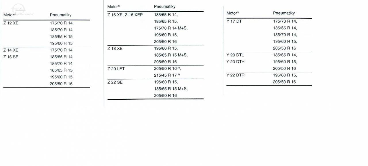

Va salut . Am Astra G model 2002 1.6 8v cu cauciucuri de vara 190/60/ R 15. ÃŽncã nu am primit cartea mașinii de la RAR și nu știu dacã pot pune pe mașina jante cu cauciucuri de iarna cu dimensiunile 185/70/ R14 .
Cunoaște careva daca e autorizata mașina pe așa dimensiuni și dacã ar fi ok sa le pun ?

MihaiRusu96 a scris:Va salut . Am Astra G model 2002 1.6 8v cu cauciucuri de vara 190/60/ R 15. Încã nu am primit cartea masinii de la RAR si nu stiu dacã pot pune pe masina jante cu cauciucuri de iarna cu dimensiunile 185/70/ R14 .
Cunoaste careva daca e autorizata masina pe asa dimensiuni si dacã ar fi ok sa le pun ?
Astea sunt dimensiunile de roti cu care au fost dotate Astra G:
Ce dimensiuni o sã ai tu înscrise în CIV, cred cã doar Marele Șef ar putea ști...sau nu.
