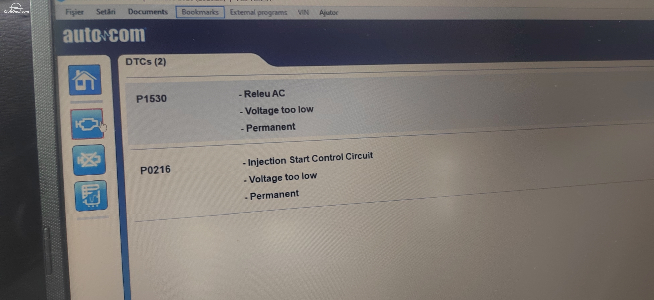

Bunã ziua deținãtori de opel. Am și eu o problemã la un opel astra g 1.7dti(diesel) an 2002 , cod motor y17dt. Am fost la o spãlãtorie auto, care se ocupa și pe partea de spãlare motor, iar dupã ce a terminat cu spãlatul motorului, am pornit mașina, iar dupã 3 secunde, am tras frâna de mânã ca sã numai țin piciorul pe pedalã de frânã, ca sã pot sã îmi reglez oglinzile și motorul mi s-a oprit, dupã câteva încercãri, vro 5-6 la numãr, am zis sa numai forțez demarorul și am lãsat-o 5 minute. Am reîncãrcat din nou, dar dupã 2-3 secunde iarãși mi s-a oprit. Tot așa am mai lãsat-o câteva minute, iar dupã ce a pornit din nou am zis sa turez, fãrã sa o las la relanti. Toate bune și frumoase, am tot apãsat accelerația, iar când nu am mai accelerat, s-a oprit. Am încercat sa o pornesc din a doua nu a mers. Dupã alte minute de lãsat ca sã reincerc sa pornesc, tot așa nu mergea, am mai stat ce am mai stat și a repornit, dând din nou câteva pedale pânã în 2000 de turații pe minut, timp de vro 2-3 minute. Am luat piciorul de pe accelerație, s-a oprit motorul. Țin sã menționez cã înainte de a spala motorul fãcusem un test la mașinã, de la A la Z, iar ca și probleme este una majorã și una minorã. Regãsiți în pozã cele 2 probleme. Ca și problemã înainte de spãlarea motorului de la acel cod de eroare P0216, mi se oprea în timpul mersului când depãșeam de 2000 de turații, din cauza unui sunet în plus fațã de sunetul motorului, sau în cel mai rãu caz, ma chinuiam sa o pornesc.
Ceva idei sau cineva la care i s-a mai întâmplat asemenea problemã dupã spãlarea motorului?
