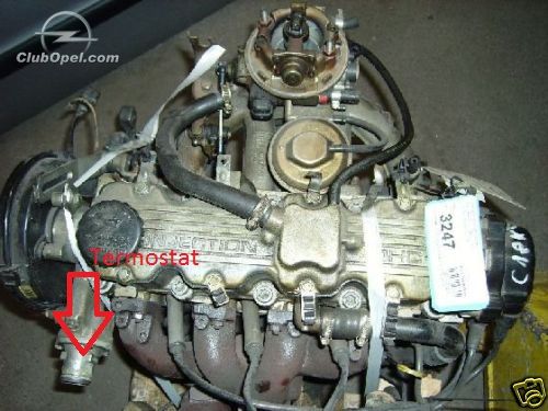

pana la urma nu a raspuns nimeni unde este situat termostatul la motorul de c18nz ,daca este necesar de dat jos distributia ca la motorul de c16nz?mie imi urca greu rau15.20 de min la prima linie si dabea se simte caldura..
  • florin66
  • Mesaje scrise: 118
  • Masina: Calibra 1997 x20xev
  • Cont inregistrat: 28 Aug 2007
nu trebuie sa dai jos distributia,desfaci trei suruburi de la termostat
