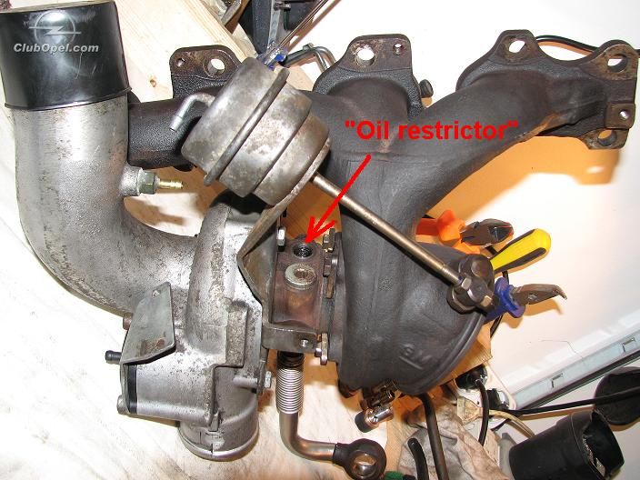

Fum, ulei lipsa pe joja, intercooler murdar, scurgeri de ulei pe la turbina, probleme.
La motoarele Z20LEx avem o turbina KKK model K04. Turbina in sine e excelenta, dar adaptarea ei (“de fabrica”) pe motoarele noastre s-a dovedit a fi prost gindita. Mai exact nu a stat in teste destul ca sa apara problemele si rezolvarile. Un britanic pe nume "Percy" de pe “A.O.C.” cu postul Percy's Oil Restrictor Mod, http://www.astraownersclub....ht=oil+restrictor a descoperit ca acest turbo K04 are una dintre probleme de ungere. Axul turbinei ce uneste cele doua elici (evacuare/adminsie) gliseaza pe o pelicula de ulei in niste lagare de alama, nefiind posibil din punc de vedere economic si tehnic folosirea unor rulmenti. Mai degraba economic pentru ca otelul din care se confectioneaza bilele rulmentilor necesita o prelucrare deosebita, iar turbo poate sa ajunga si la 250.000 RPM.
Turbina noastra este confectionata astfel incit sa foloseasca o ungere la o presiune intre 2 si 4 BAR, dar, masoara Percy, ea defapt primeste mai mult de 6 BAR la modelele mai noi, iar la LET-urile mai vechi undeva peste 5 BAR. Prea multa presiune si deci uleiul iese pe unde poate.
Evacuarea stock opune rezistenta mai mare in spatele turbinei decit una mai groasa modificata si presiunea in exces la ungere nu forteaza chiar asa de tare garniturile, asa ca aparent problemele nu apar decit dupa mai multe zeci de km odata cu uzura datorata rutinei de intretinere si lipsei de respect in utilizarea unui motor cu turbo. Dar la evacuarea upgradata mult mai performanta si mai putin restrictiva presiunea la iesirea din turbo este mai mica si asta da liber uleiului sa evadeze pe unde gaseste el de cuviinta. (O chestiune de care si Bernoulli si-a dat seama undeva pe vremuri.)

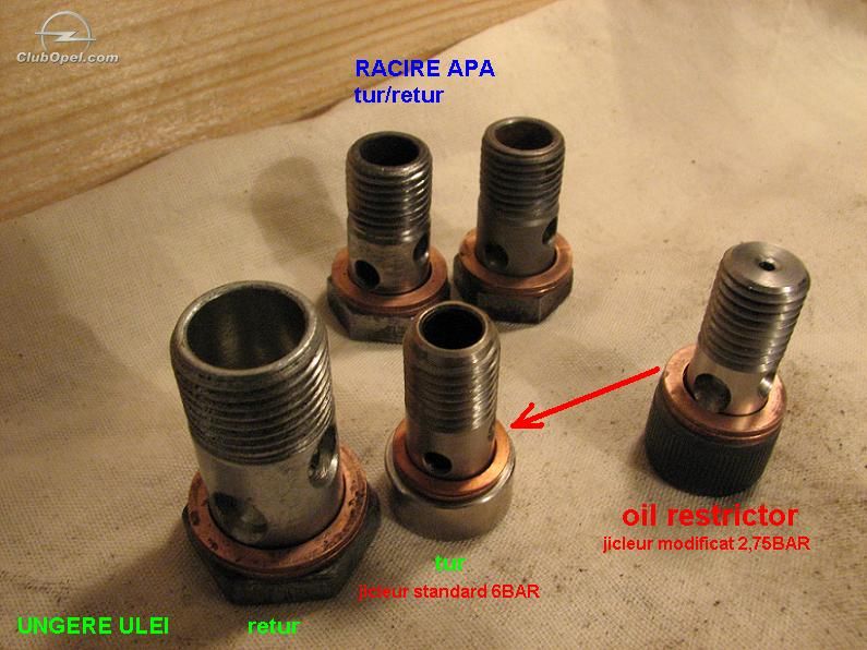

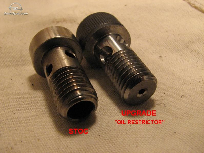

Asa ca a fost confectionat un restrictor de ulei, “OIL RESTRICTOR”, care restrictioneaza presiunea de ulei la axul turbinei pina la 2,75 BAR fara insa sa diminueze ungerea de care este nevoie. Acest oil restrictor este de fapt un jicleur ce-l inlocuieste pe cel standard fara alte modificari. E si simplu de de inlocuit.
Eu am cumparat acest “oil restrictor” de pe ebay si m-a costat 110 lei cu tot cu transport.

Acel oil restrictor este folositor in cazul in care ai turbina de LEH .. pt. turbina de LET sincer nu isi are rostul, este dovedit si de timp faptul ca turbina de LET nu are probleme cu presiunea de ungere cu ulei ..
in schimb pt. toti cei care au turbina de LEH pe LET .. aceasta modificare este necesara pt. a nu distruge turbina ..
