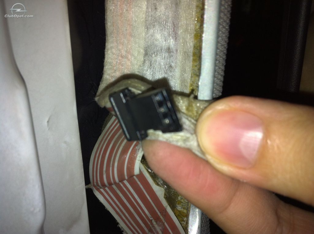

am urmarit pe forum topicurile in legatura cu senzorul de ploaie la Vectra C si nu sunt sigur daca am inteles corect pana la capat (vreau sa imi pun si eu):
1. pt parbriz normal, neionizat, senzorul respectiv trebuie sa fie de tip JL;
2. trebuie inclouita maneta de stergatoare cu una de la o masina care a avut senzorul din fabrica? maneta mea are o rotita din care care reglez temporizatorul la stergatoare;
3.cum se lipeste senzorul de parbriz? ar trebui sa caut ca senzorul sa aiba nu stiu ce gel pe margini?
4. trebuie pus ceva gel special in zona aia? zicea cineva pe forum ca a pus gel de par ?!?!?! 😊)

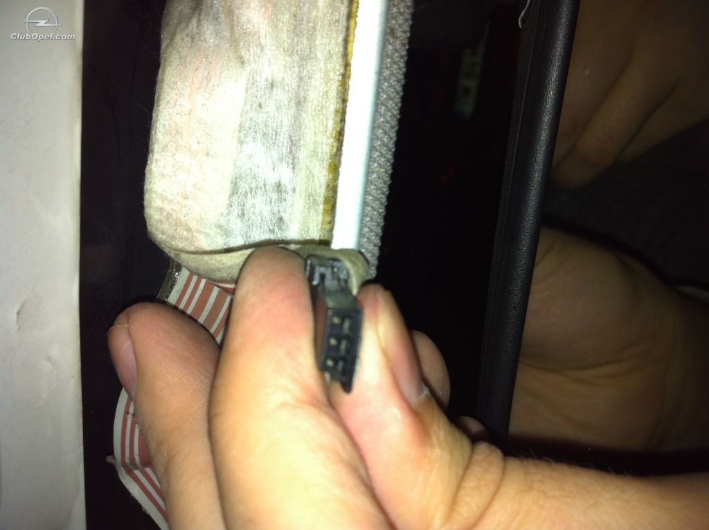

5. cum e cu mufa de senzorului? cati pini are? intreb pt ca eu am in zona plafonierei (e normala, cu 1 buton), pe langa banda lata care alimenteaza plafoniera, inca o banda lata ce vine din spatele masinii; banda asta se despica in doua si chiar in dreptul oglinzii este o mufa mica cu 3 pini; din TIS zice-se ca ar fi mufa pt senzorul de ploaie; nu inteleg cum, din moment ce mufa asta are 3 pini iar mufa senzorului e mult mai mare (8 pini din ce am mai citit pe forum);
6. se impune vreun fel de programare dupa ce s-au parcurs etapele de montare?
asta e poza cu mufa mica pe care o am eu
multumesc
