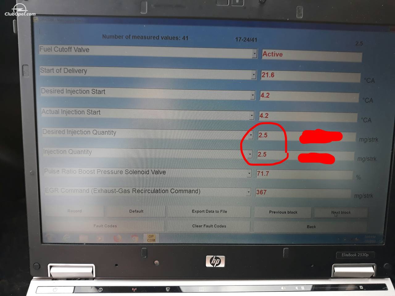

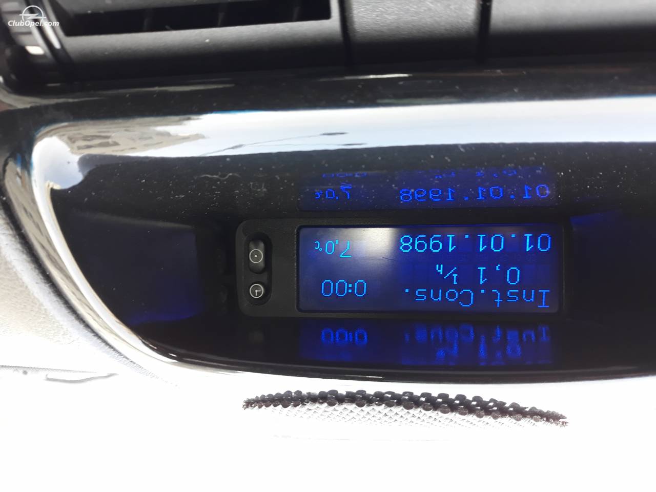

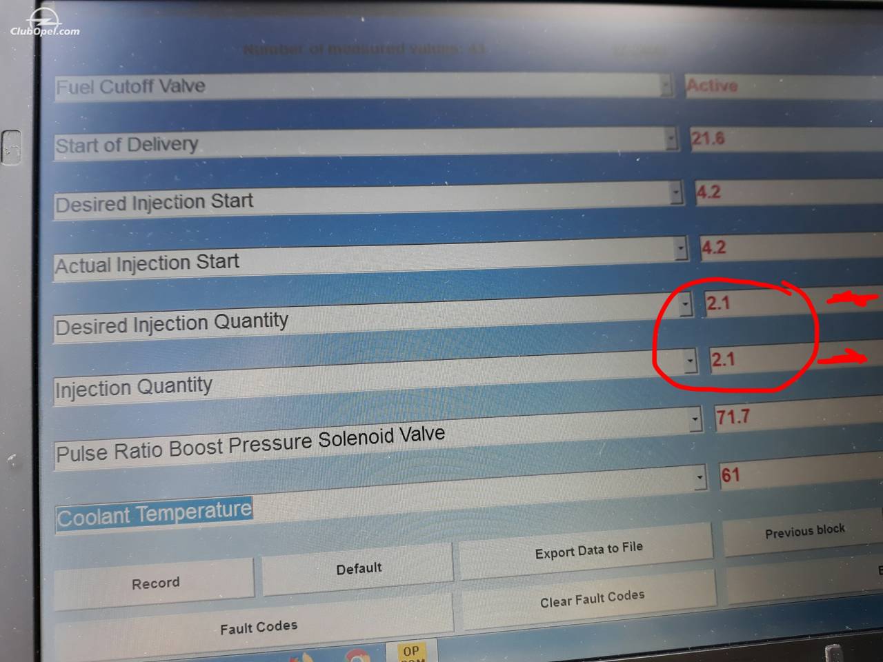

Salutare stimați colegi am o problema la care nu am primit răspuns nici de la cei care resofteaza / reprogramează ecu și alte nebuni toată lumea este in ceata poate este cineva pe aici care a avut ceva asemănător ,ce trebuie făcut pentru a putea modifica aceste două valori încercuite de mine din poze.. Calculatorul pompei de injecție a fost schimbat cu unul recondiționat ,nu cunosc de unde provine acest calculator opel,/ BMW/ Ford/ etc. vânzătorul mi a zis că i de Opel pentru pompa de injecție. cu terminația 015 la sfârșit aceeași terminație o are și pompa mea deci teoretic este ok dar nu prea este chiar așa ,după montarea acestui calculator mașina a pornit dar când temperatura motorului ajunge pe la 90 grade consumul instant la relanti scade la 0,1 L/H 0,0 L/Hsau câteodată apare și un F pe display ,cu calculatorul original nu scădea sub 0,6 L/H indiferent cat de încins era motorul ,mașina are acum un tremurat se simte in caroserie daca cineva are o idee rog un răspuns mulțumesc și drumuri bune. In poze apare consumul de 2,1 /1,3 motorul nu atinsese temperatura optima

Aici se poate vedea mai bine. Poate știe cineva un mecanic care mă poate ajuta menționez că am separat și o pompa complecta din dezmembrări
