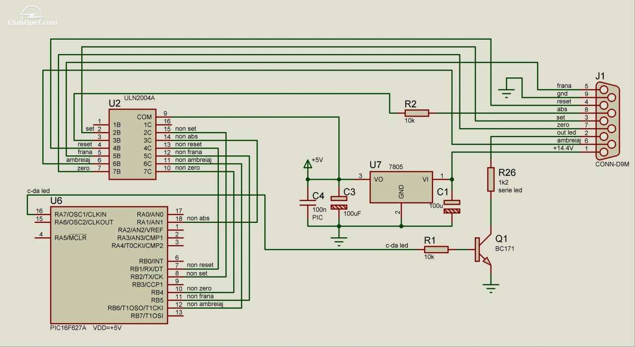

Revin în acest topic cu schema electricã a modulului realizat de mine.
Din lipsã cronicã de timp liber, nu mai realizez astfel de module.
Pe aceastã cale, îmi cer scuze colegilor cãrora le voi fi promis cã le fac modulul.
Nu reuºesc sã ataºez fiºierele HEX, mi le puteþi cere prin mesaj privat.

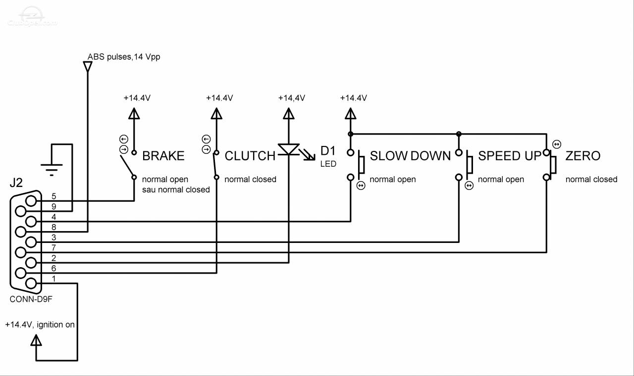

  • Sandu Paul
  • Mesaje scrise: 146
  • Locatie: Piatra Neamt
  • Masina: Astra 2006 Z14 XEP
  • Cont inregistrat: 11 Aug 2006
Conexiunile:
