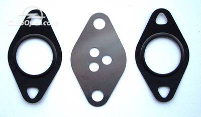

Am tot citit pe net si am descoperit ca exista un kit de obturare pentru EGR (cod71751469), oare aceasta sa fie rezolvarea?

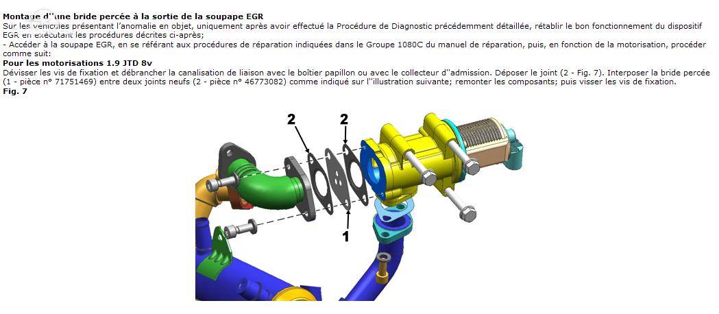

Pentru toti cei care s-au lovit de aceasta problema, rezolvarea este acest kit. La reprezentata kitul format din tablita cu gaurele si doua garnituri costa 220 lei, asa ca le-am comandat de la un magazin de piese, pretul 100 lei. Recomand sa cumparati 3 garnituri, daca toti umblati acolo mai bine sa fie toate noi.
Acum masina merge brici, fara nici o intrerupere.
Codurile pieselor: 71751469 si 46773082.

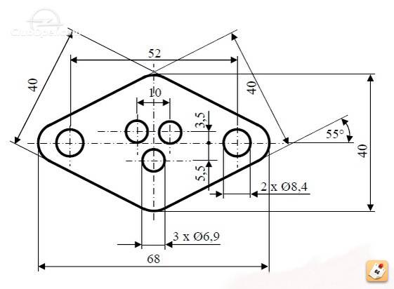

In cazul in care doriti sa o confectionati va recomand o tablita perfect plana care sa reziste la temperaturi foarte mari.
