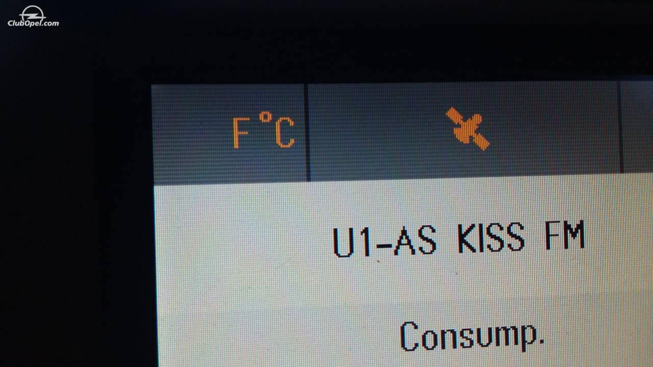

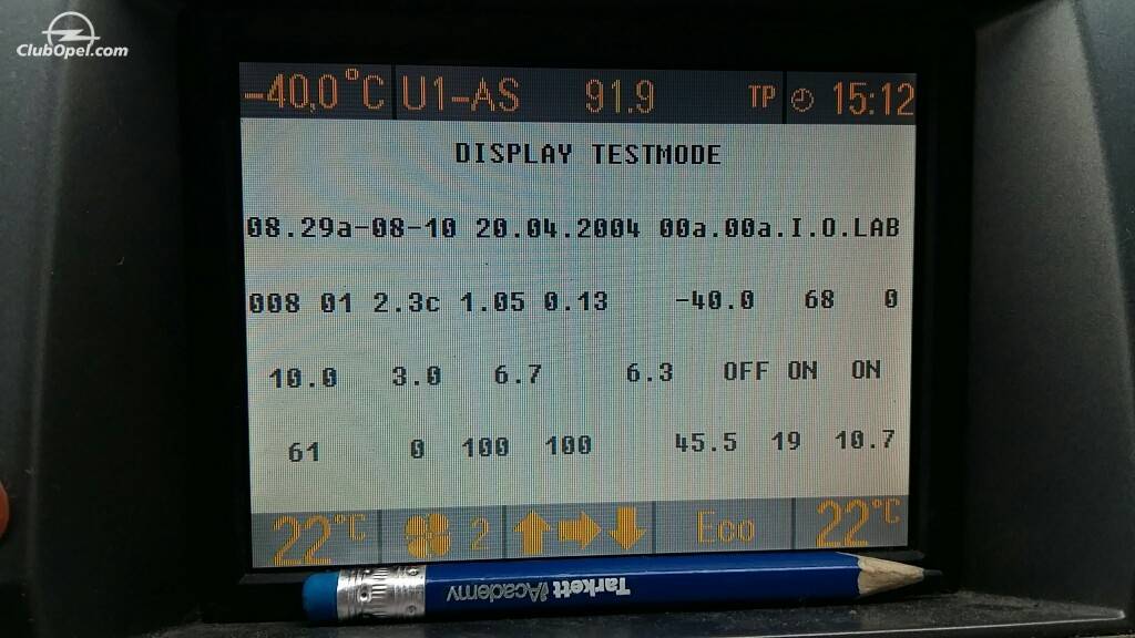

Am luat toti senzorii in casa si am inceput sa ii masor, toti indica in jur de 5000 ohmi, variaza, cred ca in functie de temp din casa, deci toti sunt k, si cel original, si cel nou si piesa de 2 lei de 4.72k

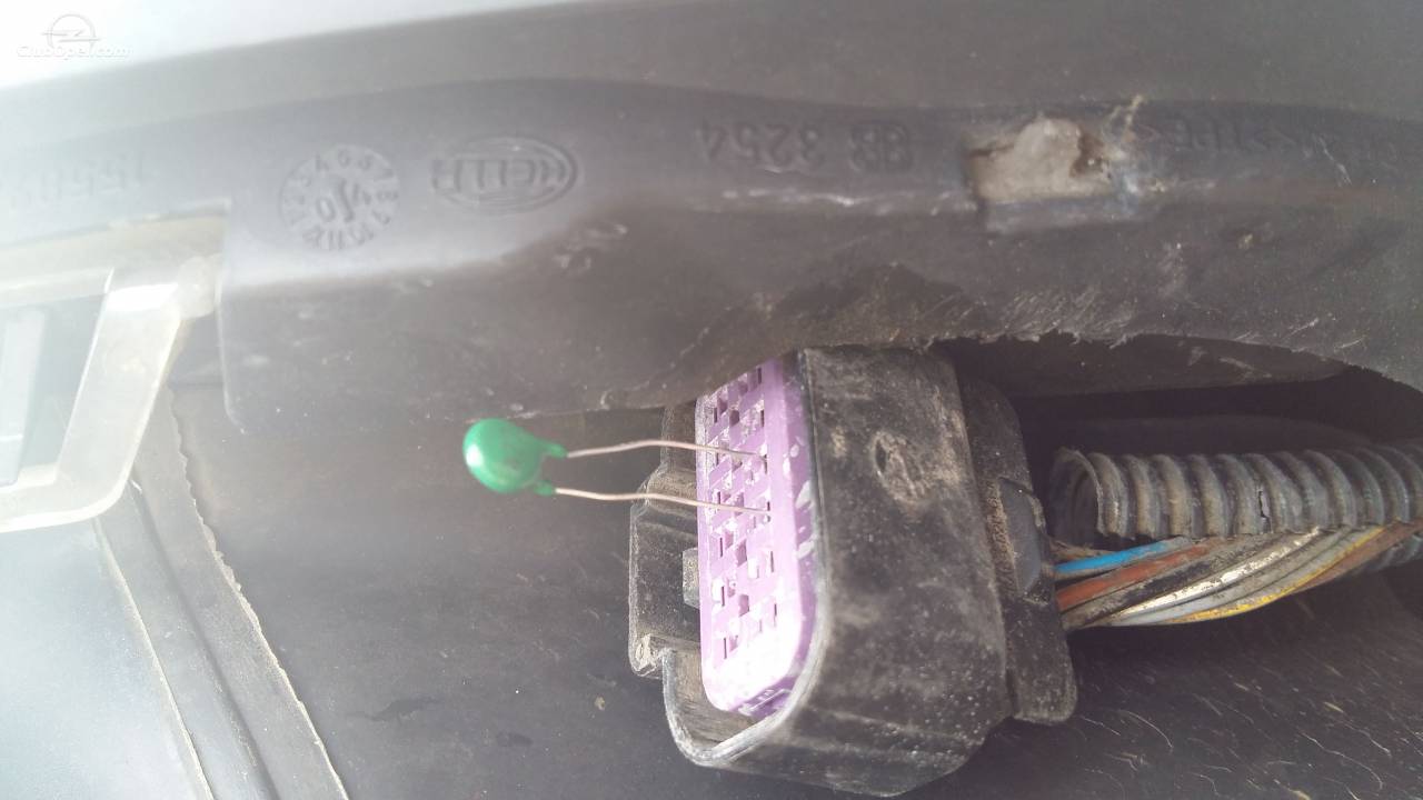

Am verificat cablajul pana la prima mufa, totul k. Direct in mufa, am introdus termistorul, degeaba, adica am anulat cablajul dintre mufa senzorului si urmatoarea mufa de legatura.

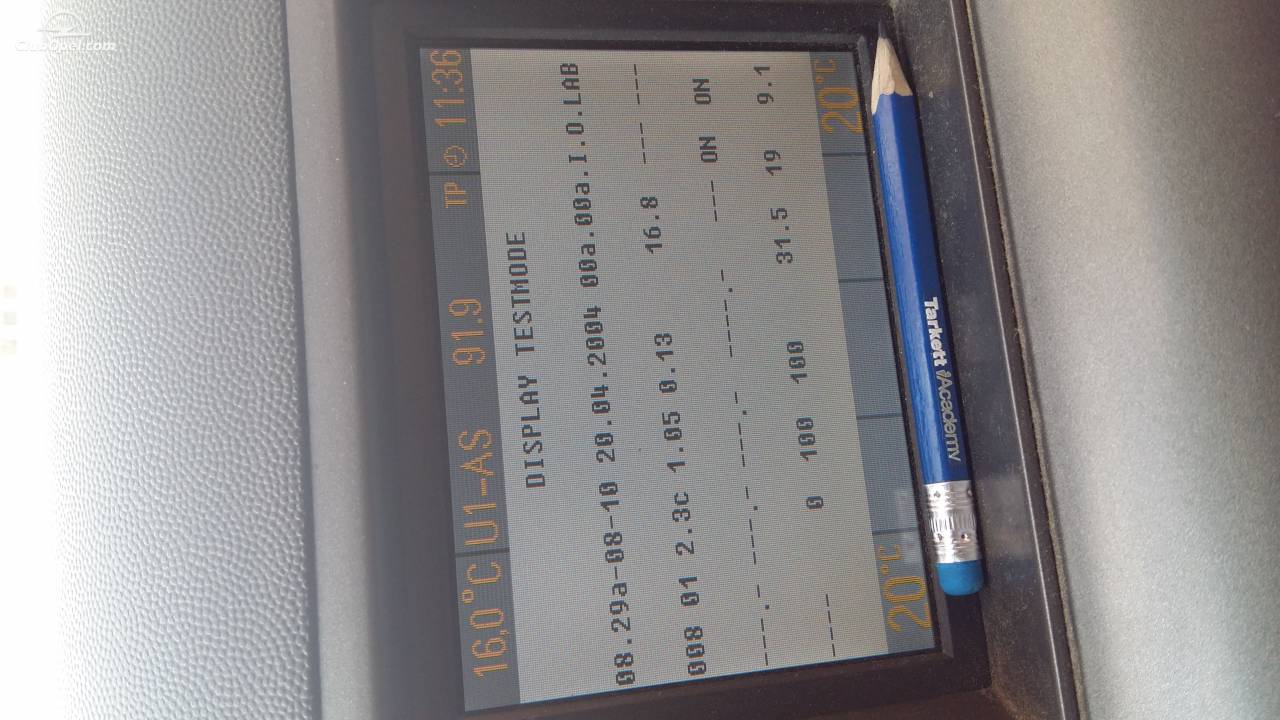

Ar trebui sa imi arate repede temperatura?
Am lasat cam 10 min toti senzorii, cu motor... fara motor. Am scos si borna la baterie, am zis ca poate are o eroare, degeaba.
Acum am lasat noul senzor pe masina montat. Cat am mers cu masina vreo 10 km, arata doar F.
In meniul ascuns arata liniute.
Ce as mai putea verifica inainte sa ajung cu ea la mesteri.
M-ar ajuta o diagnoza?
Ma gandesc ca pe diagnoza o sa arate open circuit poate sau vre-un cod, care tradus o sa fie fault.

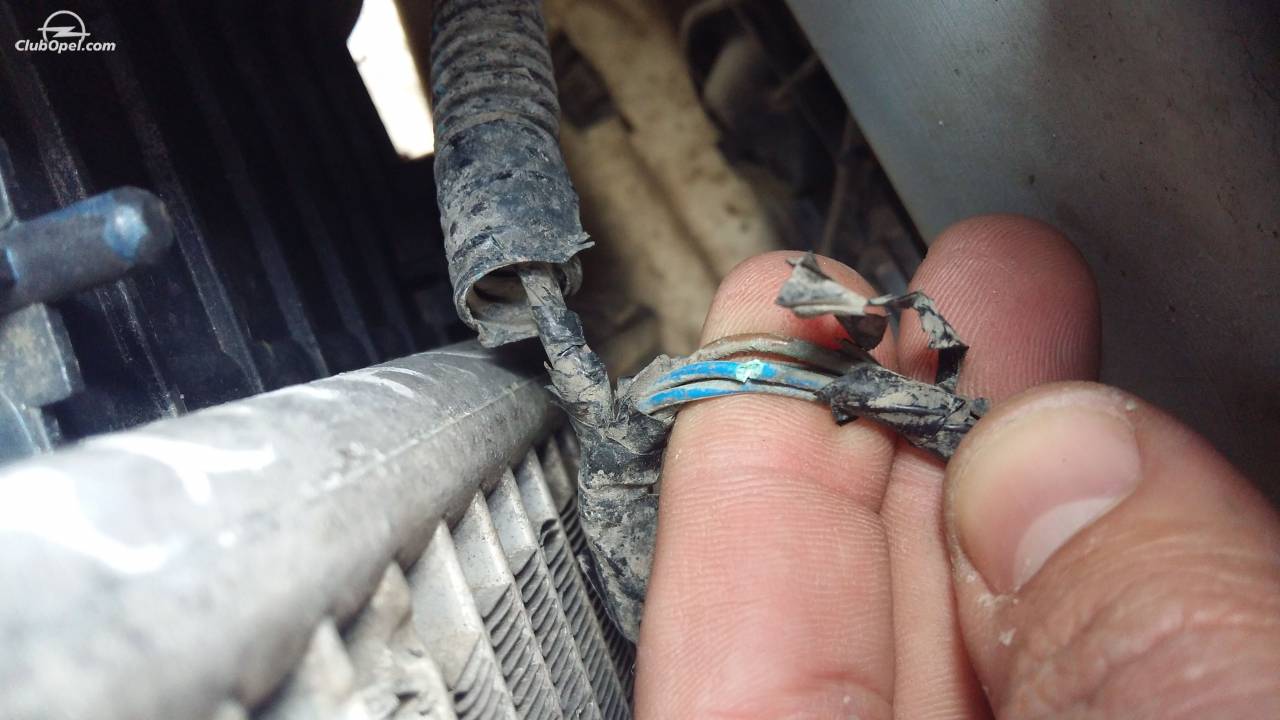

Problema rezolvata.
Fir intrerupt la 30 cm de senzor. Lipit, izolat, functioneaza, am sa vad zilele astea si cat de exact este.
Probat direct in a doua mufa de la senzor, k, functiona.
Cablul intrerupt
