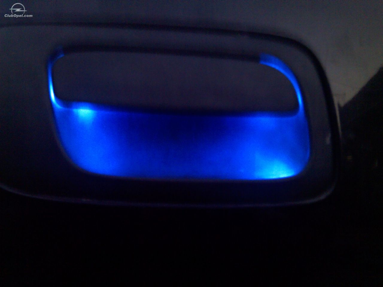

s-a mai facut ceva asemanator, pe o corsa c. la astra s-a facut la manerul din interior. ar fi o idee, legandu-le la plafoniera, astfel incat sa se aprinda cand deschizi masina.

Mai greu este de demontat panopliile si trasul firelor prin burlan, in rest ai loc pentru leduri si pe maner si pe plastic, nu e mare lucru.
Asa cum zicea cineva de mai sus, se leaga la begul de plafoniera, sau la siguranta lui.
Poate este un pin liber pe soclul de la conectoarele usilor cu caroseria, atunci trebuie doar un +.

daca e legat la plafoniera, in momentul in care apesi pe telecomanda sa deschizi usile, se aprinde si plafoniera, implicit ledul de la maner.

Nu e chiar kitch,dar e un moft,o fita,trebui tras fir de la plafoniera prin mansonul de la usa,greu dar nu de nerealizat,apoi e usor de pus leduri in maner,dupa ce a fost dat jos de pe usa.

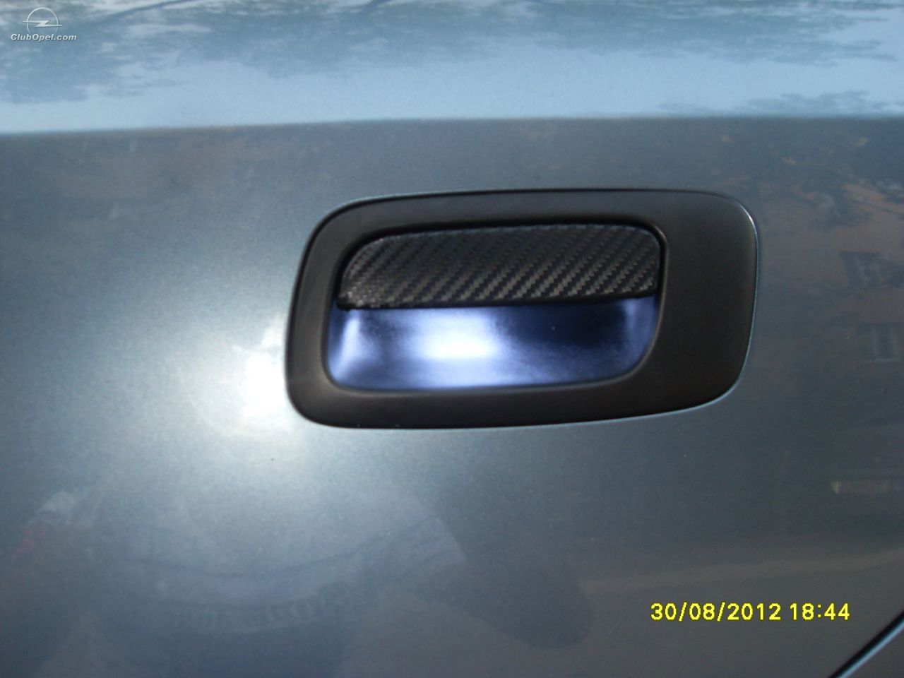

Am facut eu asa ceva pe Astra G 😉

O poza care sa cuprinda ambele manere ale usilor laterale?

Imi pare rau,am facut decat pe usile din fata,,,acum lucrez la cele pe spate,,,cand e gata o sa pun cu ambele usi.

@Xenon21, ar fi bine sã faci ºi tu niºte poze mai detaliate din timpul lucrãrii. 😊

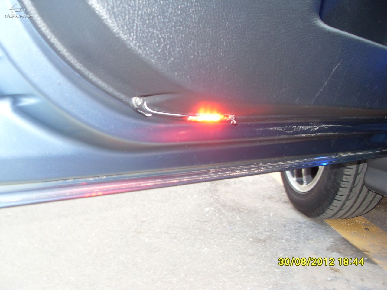

in maner am bagat un segment de 3 leduri din banda siliconica. la fel si jos. cam inestetic acel fir jos,dar acestea vor fi date jos si inlocuite cu mini proiectoare cu logo Opel(Ghost shadow)
sunt legate din plafoniera si se aprind/sting odata cu acesta. cand nu vreau lumina aceasta le sting din buton.
intrerupatoarele le-am pozitionat pe stalpul de la centura,pe fiecare parte .
mai am leduri sub oglinzile exterioare,legate la fel.
cel mai greu este de trecut firul prin mufa si burduf de la usa.nu este imposibil dar cu rabadare se face.
eu am tras firele pe sub platicele care acopera pragul pe interior(necesita demontarea scunelor pe fata).
la final ,rezultatul este pe masura.
