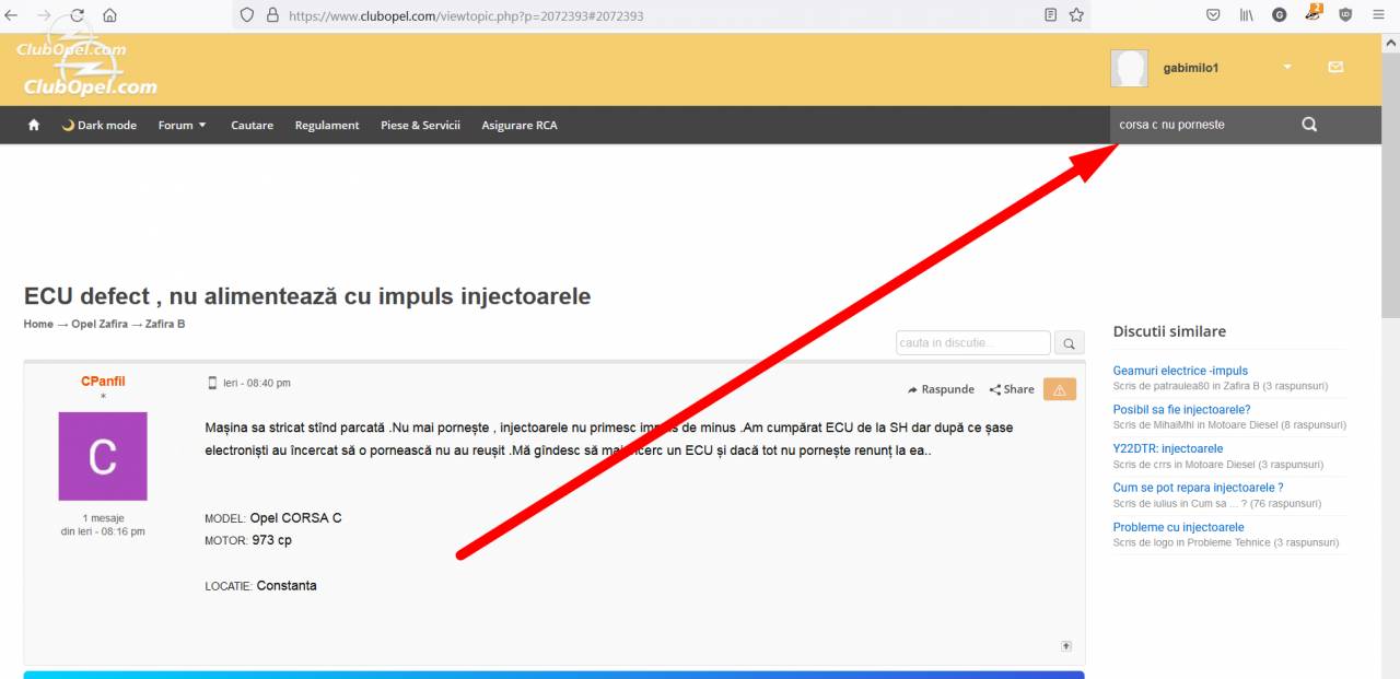

din cite stiu la corsa c pornirea depinde de contactele din mufa de la ceasurile de bord, vezi sa ai contacte perfecte acolo.
Cuta in forum subiectele de la corsa c (este sectiune dedicata) si citeste pe acolo. Este si buton de cautare sus in dreapta paginii
Poti scrie acolo ce te intereseaza si apoi apesi pe lupa
