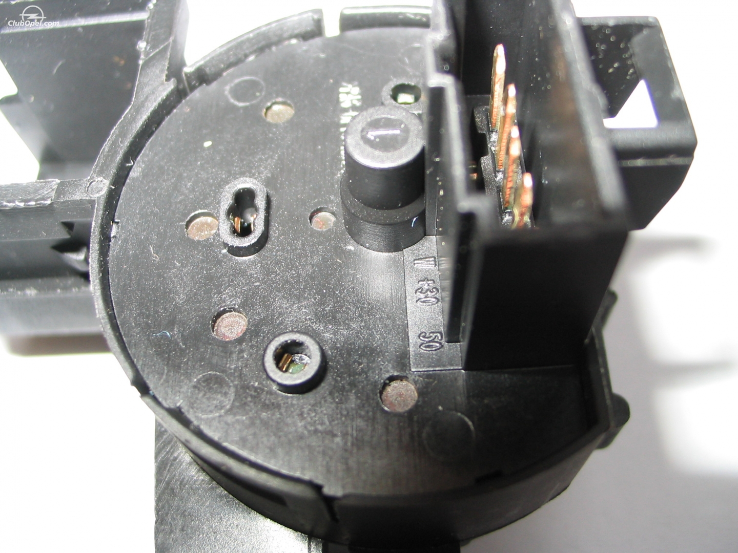

In ultima vreme (la inceput din cand in cand, iar acum aproape permanent), dupa oprire si scoaterea cheii din butuc, o parte a circuitelor electrice raman alimentate, fapt care duce la functionarea anormala cu urmatoarele simprtome:
- radioul ramane alimentat ;
- se aude semnalizarea de atentionare cand deschid usa;
- inchiderea centralizata nu mai functioneaza (este ca si cand cheia ar fi in continuare in butucul de contact;
- alarma functiona aiurea (pornea radioul dupa un anumit timp, sau deschidea usa)
Am demontat alarma si am controlat toate legaturile legate de aceasta si totul este corect.
Banuiesc ca defectul se afla in butucul cheii de contact sau in sistemul de contacte de acolo.
Am gasit pe forum doar defecte legate de blocarea butucului, dar nu si de eventuala "ramanere agatata" a unor contacte.
Rog ajutor - sfaturi de cum trebuie demontat si daca este neaparat inlocuirea sistemului de recunoasterea cheii.

Da,este butucul (contactul),mi s-a intamplat si mie sa ramana in interior blocat locul in care bagi cheia si implicit masina sa se comporte ca si cum ar avea contact pus.
La mine s-a rezolvat cu niste WD40 pulverizat direct in gaura cheii. 😊

Rezolvat problema!
Piesa vinovata este blocul de contacte aflat in continuarea butucului de la cheia de contact.
Poate mai amanam repararea defectului, mergand "pe manual" dar am fost fortat sa intru in problema fiindca nu se putea deschide pe "manual" usita de la alimentarea cu benzina a masinii!
Dupa scoaterea cheii din contact ramaneau alimentate auxiliarele (radioul, sistemul de inchidere centralizata si altele) fapt care ducea la nefunctionarea sistemului de inchidere - deschidere al masinii (ca si cand cheia ramane in contact si incerci sa deschizi sau sa inchizi usile din comanda cheii sau a alarmei). Daca problema se putea rezolva "manual" pentru inchiderea - deschiderea usilor si a radioului, pentru deschiderea usitei de la busonul de alimentare nu se putea decat desfacand bordul si scotand priza de la blocul electric respectiv, dar fara a se mai putea porni masina!
Piesa respectiva este cea din imaginea alaturata si atentie depinde de varianta de Corsa C
In interiorul acesteia sunt contacte care lucreaza "spatial" iar piesa fiind din plastic este o problema "repararea " ei, mai ales ca interventia pana la ea si asupra ei nu se poate face in orice conditii si necesita experienta si scule ceva mai speciale!
