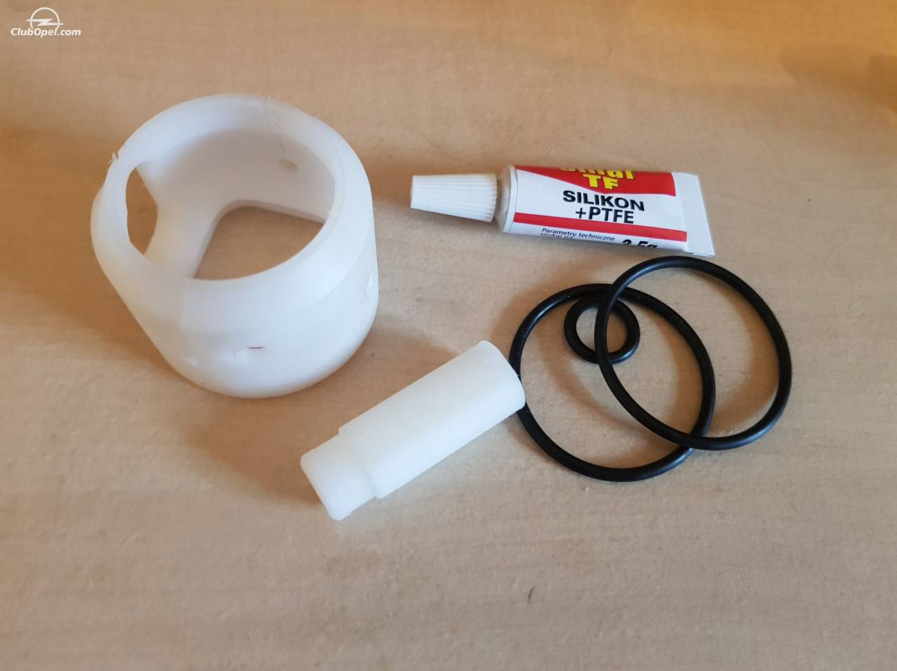

ati inlocuit de curind bucsa aia de la schimbator?
dati va rog mai multe detalii daca cereti ajutor caci altfel ne este foarte greu sa dibuim noi defectul si sa mai si dam solutia corecta...
la mine s-a intimplat asta dupa ce am schimbat bucsa aceea de teflon de la schimbator (am inlocuit-o ca aveam joc la schimbator), apoi a trebuit sa mai reglez tijele alea doua care vin acolo la schimbator caci imi intra in a treia in loc de a intiia.
poate e acelasi lucru si la dvs.

Eu mi-am inlocuit singur bucsa de la schimbatorul de viteze (cea care se vede in postul lui @T.ion in ultima imagine) si din prostie mi-am dereglat tijele de acolo.
Din cauza asta intra in 3 in loc de 1 si in 4 in loc de 2, nu a fost din senin, am dereglat-o eu cind am scos schimbatorul
M-am chinuit foarte mult sa le reglez, acum intra putin mai greu in marsarier, dar pentru mine e in regula asa, nu stiu cum se regleaza cu
adevarat, eu am incercat sa aduc tijele cam in pozitia in care mi-am amintit ca erau.
Poate e o procedura de reglaj, habar nu am.
Probabil e la fel si la tine, daca nu ai umblat tu poate altcineva (daca ai avut-o la service).
Tijele cred ca se regleaza si la capatul dinspre cutie dar nu sint sigur.

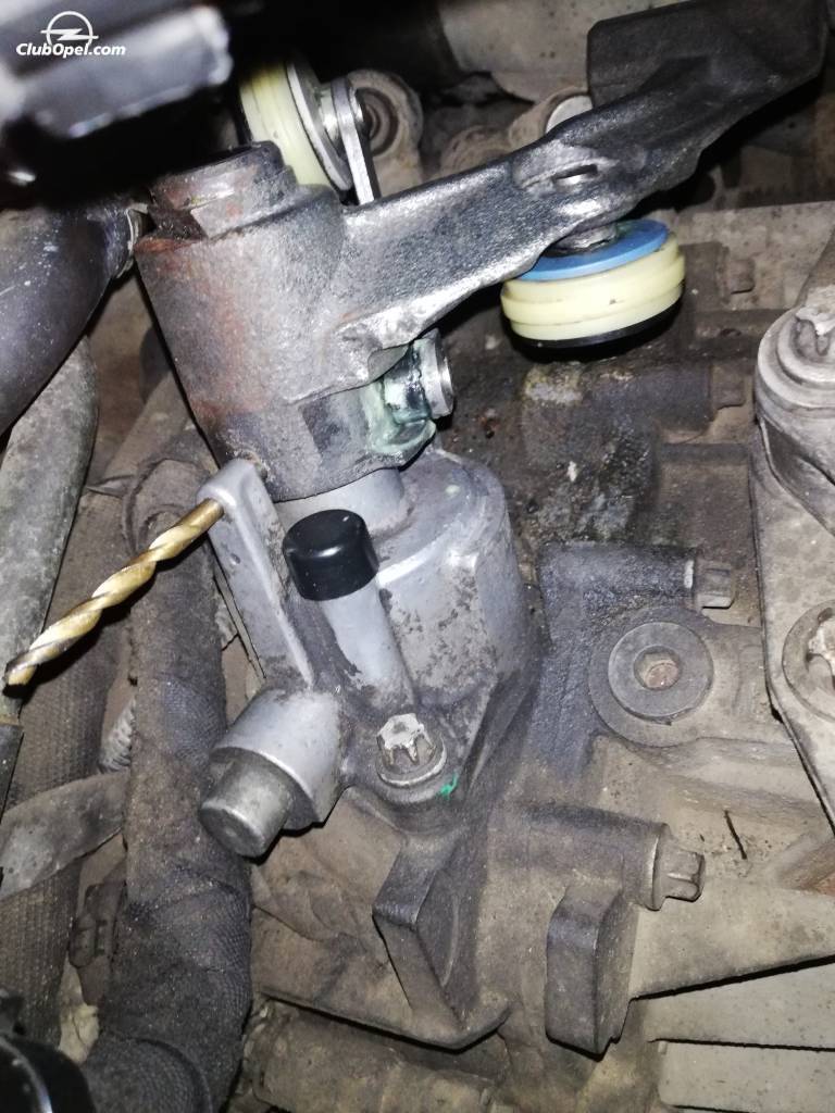

La toate masinile exista un blocaj pe cutie si unul la schimbator!
Atunci montezi si reglezi cablurile sau strangi surubul la cea cu timonerie mai veche
Cautati acele puncte, e ca la distributie, in loc de cale
De exemplu la opel .... exista un țumburus la cautator si la timonerie se baga o tija de 5mm intr o gaura, masina fiind pe liber.
Altfel ce ne am face cand punem timonerie noua, ar dura o gramada reglajul si ar agata sigur pe undeva.
Bafta.Incercsa pun o foto
  • ney
  • Mesaje scrise: 1,134
  • Masina: Astra 2014 A14NET
https://workshop-manuals.com...t_linkage_adjust_(m20/m32)/
Asta ar fi un exemplu la cutie si restul gasiti pe legatura de mai sus luata de pe forum
