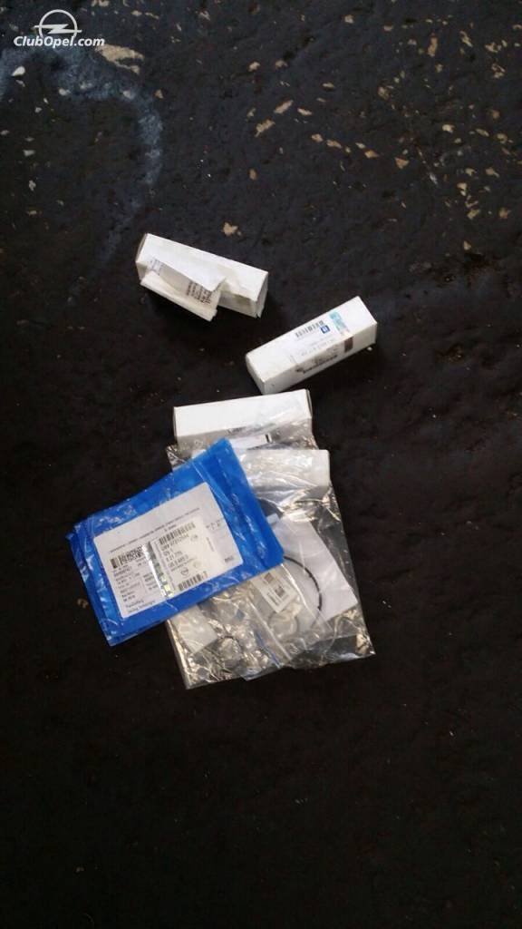

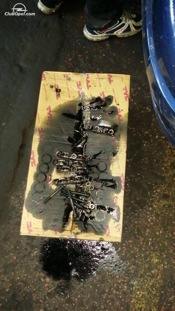

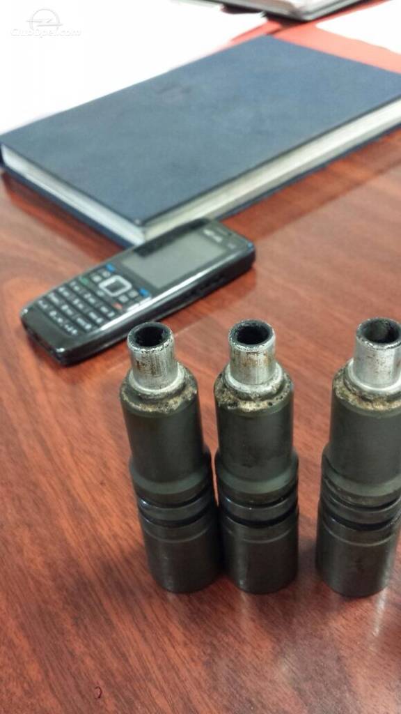

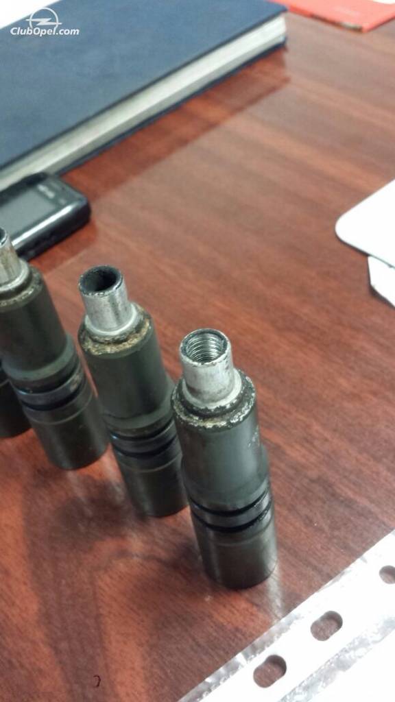

Imediat ce am observat ca in vasul de expansiune sunt pete de ulei am plecat cu masina la service-ul unui cunoscut.. el mi-a spus ca ar putea fi termoflotul..a fost demontat, probat la presiune si apoi vestea ca termoflotul nu este defect.
In continuare pentru a identifica problema am inceput sa schimbe oringuri la injectoare, ceva garnituri, suporti de injectoare presupun..cam atat imi aduc eu aminte din ce mi-a spus dar am sa atasez cateva poze pentru a va face o idee.

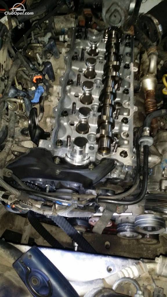

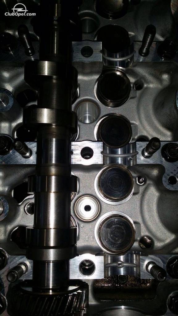

Am luat alt termoflot si m-am hotarat sa il schimb singur(deoarece am cheltuit destul de mult pe piese si manopera) cu ocazia asta sa curat clapeta de acceleratie si egr-ul.Incepand sa demontez am scos toate furtunele circuitului de racire inclusiv radiatorul din care am scos cam 1L de ulei..
In momentul de fata masina este demontata si astept parerile voastre.
