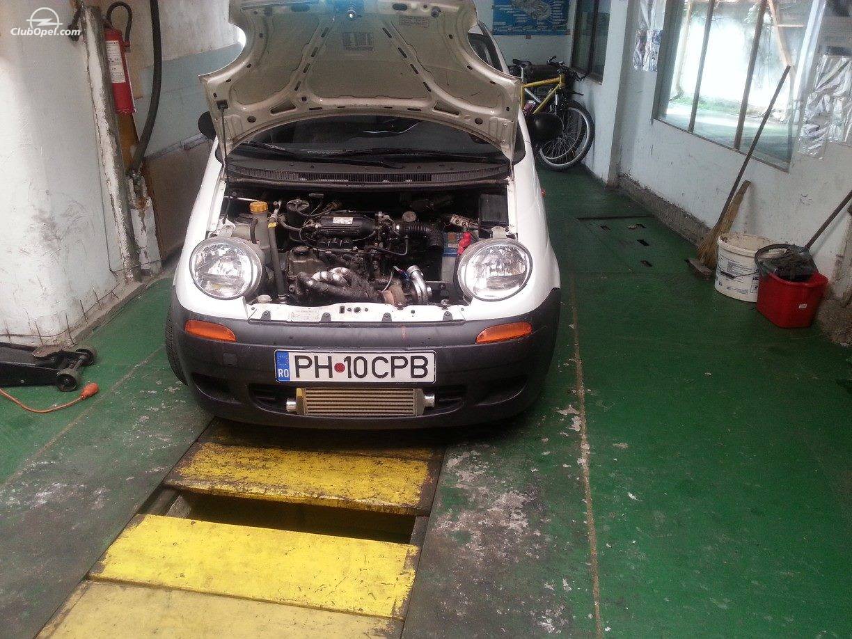

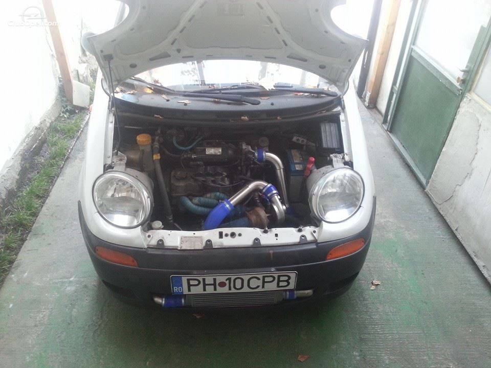

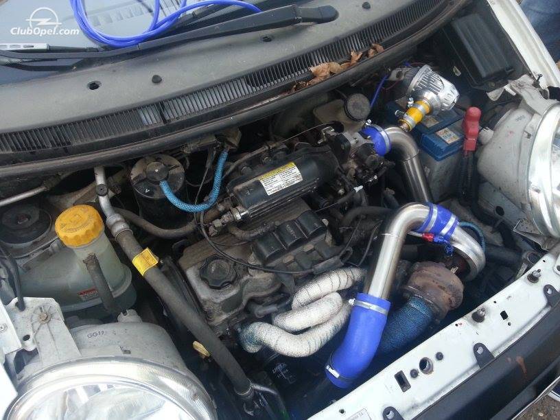

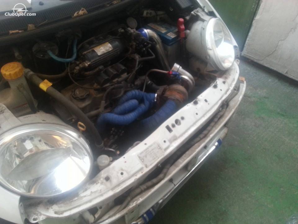

cangi - in ploiesti este un tip care a facut pe Matiz turbo https://www.facebook.com/pho...v=642194249164790
  • photo.csp
  • Mesaje scrise: 583
  • Masina: Vectra 2001 Z18XE
  • Cont inregistrat: 30 Sep 2009
dovada faptului ca s-a facut dintr-un motor astipirat care niciodata nu a fost turbo....
  • photo.csp
Link 1
LINK 2
Link 3
Link 4
Scurta poveste a acestui matiz turbo

Imi vine greu sa cred ca inca mai are compresie motorul de matiz. Inca nu am citit povestea , de unde se raceste turbina, sau nu e intercooler?.Pistoanele, segmentii oare sunt stock? Rezista blocul de 900 cmc la noul raport de compresie? Cati km are facuti motorul de cand are turbo?

MihaiOpel, iti vine greu sa crezi dar merge...
Matizul ala merge cu interne stock si merge...😊
