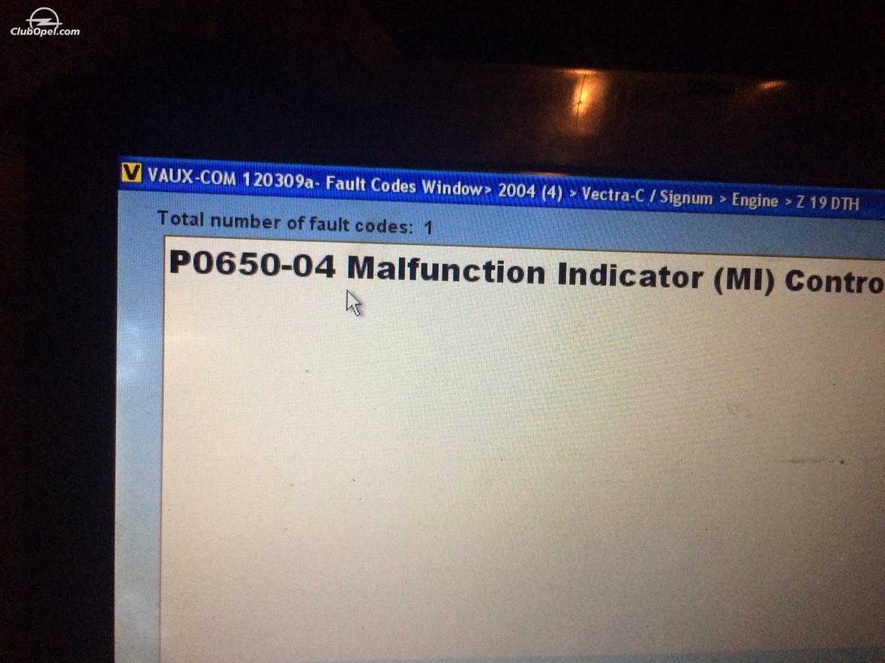

Salut, am si eu o eroare in bord la un opel vectra c limusine an 2004. Cand pornesc masina imi apare in lcd'ul din bord masina cu cheia. Asta e eroarea P0650-04 Malfunction Indicator (MI) si nu stiu ce inseamna, am fost la 4 mecanici sa o rezolve si nici ei nu stiu...treaba e ca dupa ce o pun pe tester eroarea asta o sterge dupa care apare iar, si mai e o chestie cateodata cand merg mai sport adica turata nu mai apare eroarea si se stinge si masina cu cheia pe lcd'ul ala din bord. Astept o parere sau o sugestie sa vad daca rez ceva.
