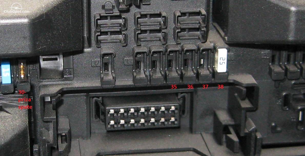

Mi-am montat de curand carlig de tractare pe astra mea H caravan din 2006. AM facut rost de un carlig original , luat de pe o masina din 2009. Toate bune si frumoase pana la pus siguranta! Am montat releul, verificat de 3 ori conexiunile, hai sa pun siguranta de 20 A
Ma uit pe schema panoului de sigurante portbagaj, am versiunea B, iau reper siguranta 38 care e oarecum in margine, si e de la inchiderea centralizata, si conform schemei trebuie sa pun siguranta pentru echipamentul de tractare la 36. Numai ca stupoare acolo nu am contacte electrice! Contactele sunt la 37, unde in schema figureaza NC!
In poza se vede clar ca numai la 37 am contact electric in lacas!
Ma poate lamuri cineva? Exista mai multe versiuni de panouri "versiunea B"? Nu pot sa cred ca nu au tras cablaj la siguranta pentru echipamentul de tractare, dar lacasul releului sa fie acolo efectiv degeaba! SI de ce exista contact electric pe 37 unde in schema figureaza necuplat?

Mi se pare o aiureala sa schimb tot rec-ul pentru un fir de alimentare care lipseste. In fond Acest rec este doar o cutie de jonctiuni. un tablou electric. Mai repede il dau jos si-i trag firul lipsa...
Intai trebuie sa-mi fac un set de becuri pe post de lumini de remorca sa vad daca si cum merge, pentru ca n-am cumparat rulota inca.
