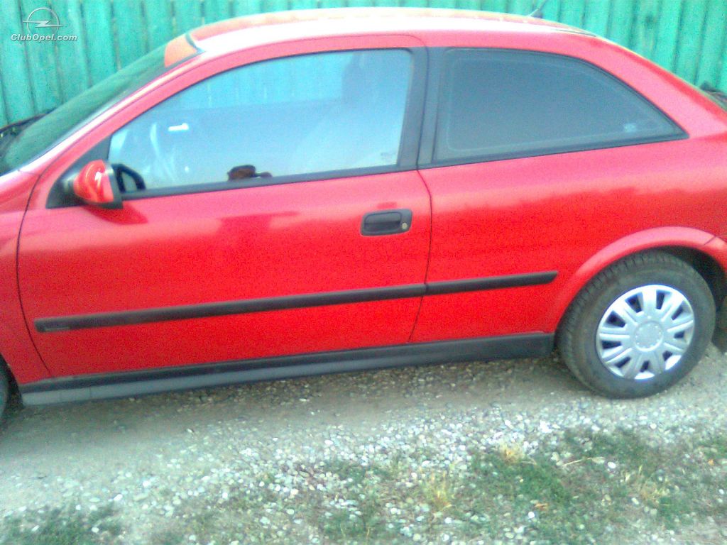

eu am incercat de mai multe ori sa colantez stalpii dar nu-mi place cum iese, se dezlipeste autocolantul, nu acopera in totalitate,etc. , asa ca m-am hotarat sa ii vopsesc negru mat cu sprayul. A mai vopsit cineva? Rezista vopseaua,sau dupa cateva spalari se decojeste? si ce tratament trebuie sa fac inainte de aplicarea vopselei?
  • narcky_cypycu
  • Mesaje scrise: 657
Trebuie sa slefuiesti un pic suprafata dorita pt vopsire cu un smirghel fin si f. fin.
O degresezi (benzina sau diluant sau ceva sa indeparteze grasimile si impuritatile)
Maschezi zonele unde nu vrei sa ajunga vopseaua, pune ziare pe o portiune mai mare sa nu gazezi si restu. (banda pt mascare gasesti prin cam orice hypermarket, daca nu ai ziare foloseste altceva nu-ma sa izolezi bine)
Vopseaua cand o dai da-o in mai multe straturi subtiri (dai...lasi sa se usuce...iar dai) dupa care ii dai vreo 2 straturi de lac, tot asa subtiri si de la distanta sa nu stropesti si GATA Very Happy

multumesc narcky. de slefuire ma temeam. Daca nu mai slefuiesc no sa mai prinda bine vopseaua?
  • narcky_cypycu
N-o sa faca priza in totalitate si s-ar putea sa ti se decojeasca dupa o vreme.
Nu trebuie sa slefuiesti tare, ii ok si un pic cat sa indepartezi stratul superior de lac.
  • geo24_frb
  • Mesaje scrise: 124
  • Masina: Astra 2001 z12xe
  • Cont inregistrat: 07 Dec 2010
ok. ms mult narcky. asa am sa fac.

Eu am vopsit pur si simplu cu spray negru mat. Am curatat putin cu smirghel fin, am degresat, izolat cu banda adeziva si ziar si apoi am dat cam 4 straturi subtiri de vopsea. Sunt la a doua masina pe care o fac in felul acesta si totul e ok. Toata operatiunea costa 20 lei. Va dau un sfat: NU FACETI ASTA AFARA, pentru ca se pune praf si se cunoaste. Cel mai bine in garaj, dupa ce ati omorat toate insectele zburatoare.

Cer scuze, nu am poze. Si apoi rezultatul e unul foarte bun avand in vedere costul. Prima masina a fost facuta in urma cu un an si ceva, si am vandut-o unui prieten care pana in prezent nu s-a plans. Am folosit un spray cu luciu, iar la a doua unul mat. Il recomand pe cel mat. Succes si sa auzim de bine.

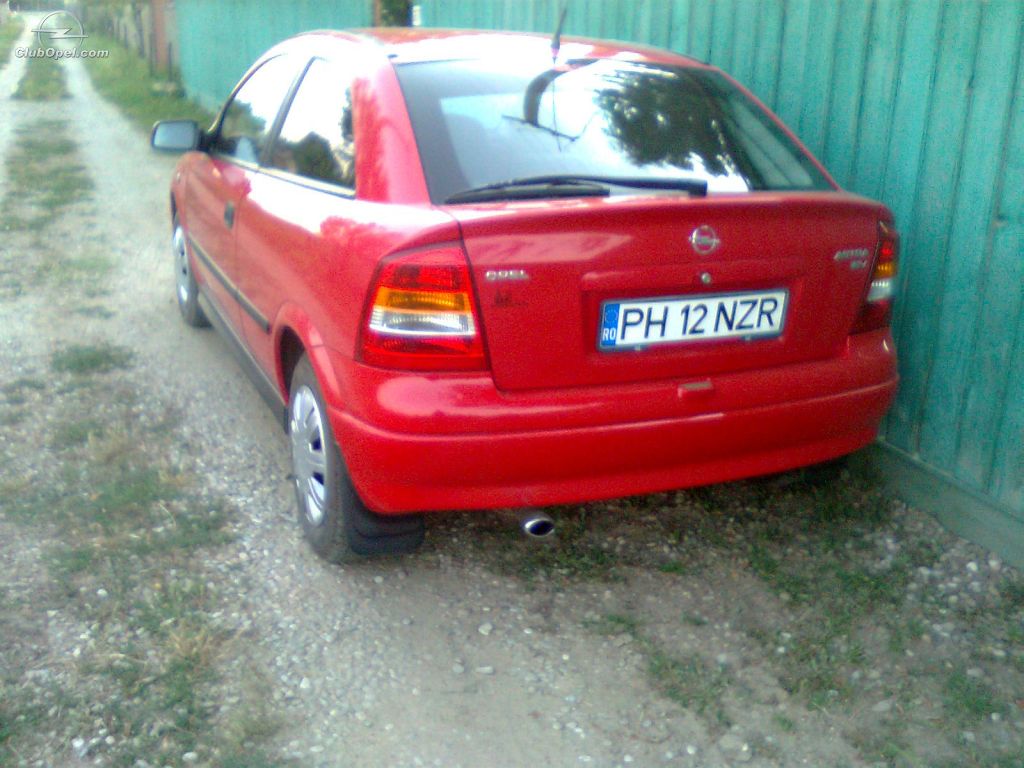

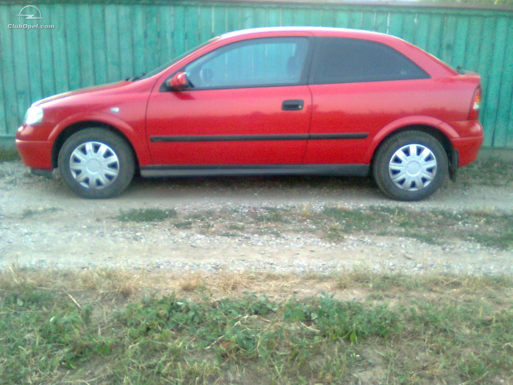

am vopsit si eu stalpii. Am smirgeruit bine inainte am degresat si am vopsit cu spray negru mat. Am efectuat operatiunea in aer liber, dar la umbra, insa am stat cu un evantai in permanenta pentru a alunga insectele. Am dat cate 4-5 straturi subtiri cu pauze de 3-5 minute. Sunt foarte multumit de cum a iesit. Sper sa persiste si sa nu se decoloreze, mai ales ca am smirgheruit un strat destul de gros. M-a costat 10 lei sprayul si 1,2 lei 0.5 metri de smirgher de 180( cel mai fin pe care l-am gasit). Deocamdata nu am poze, dar cand o sa fac am sa le postez.
  • geo24_frb
poze
