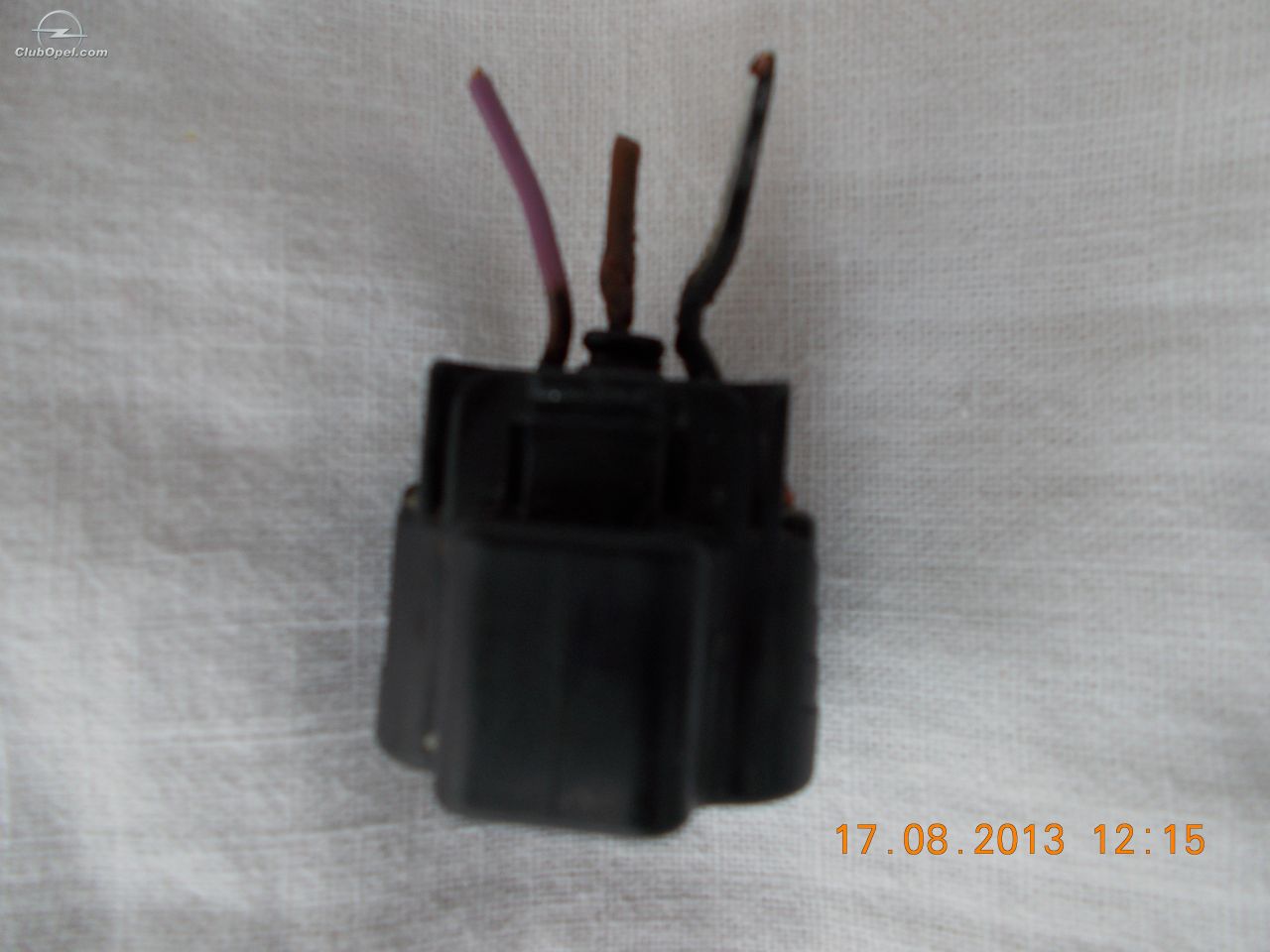

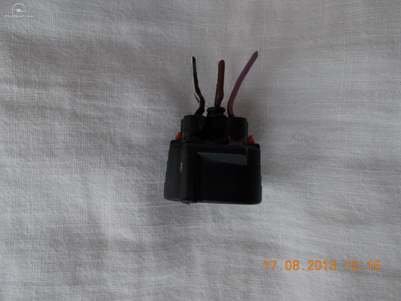

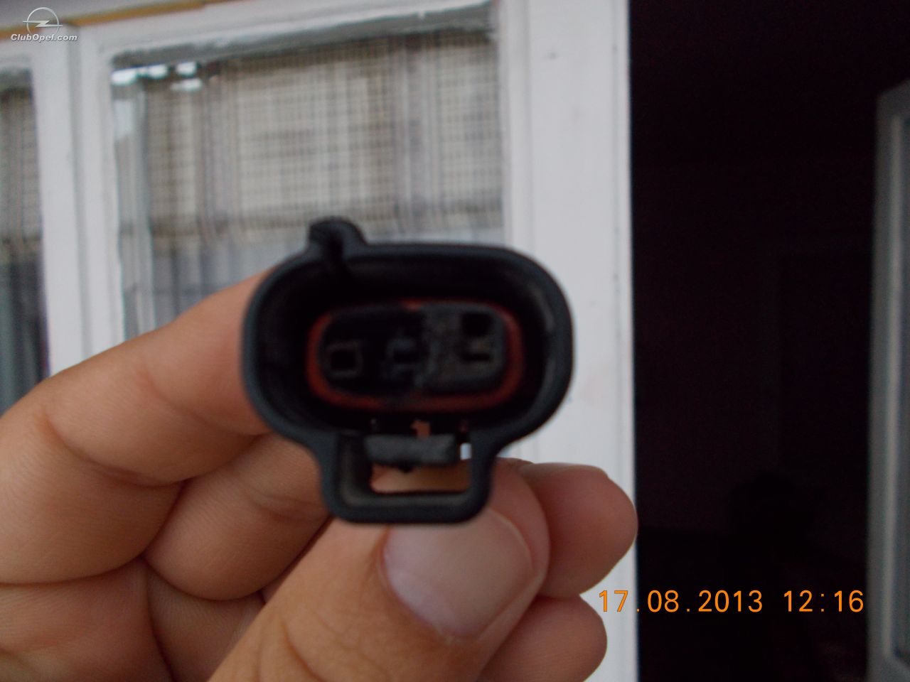

de aici: https://www.clubopel.com/vie...p=1741099#1741099
Verifica mufa de la senzorul ABS din stanga-fata.
de aici: https://www.clubopel.com/vie...p=1854237#1854237
de aici: https://www.clubopel.com/vie...p=1592013#1592013
de aici: https://www.clubopel.com/viewtopic.php?t=157446
de aici: https://www.clubopel.com/vie...p=1916775#1916775
altele de la senzorul ABS (parca roata stanga fata - sper sa nu spun prostii).
In functie de model: verificat contacte, curatat, masurat.
de aici: https://www.clubopel.com/vie...p=1916028#1916028
Vezi ce altceva mai gasesti:
https://www.clubopel.com/caut/p0500+senzor+abs
https://www.clubopel.com/caut/p0500+agila
sper sa te ajute
