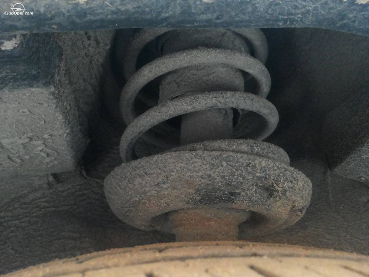

Un sfat va rog in legatura cu zgomotele de pe fata la trecerea pe piatra cubica sau denivelari , la viteza mica.
Anul trecut in vara am schimbat celebra bucsa de la caseta de directie cu una de teflon facuta, tot atunci am schimbat si flansele cu rulment de la amortizori. pivotii si bucsele de la bascula..Amortizorii pe fata sunt buni la proba. Rotile nu au nici un joc. Am verificat deasemenea si suruburile de pe coloana de directie ( de la crucile cardanice )
Si totusi in continuare se aud troncaneli.
La o verificare pe rampa acum cateva zile mi-a sarit in ochi pozitia arcurilor. Mi se par deplasate..... roata dreapta
roata stanga
Am gresit ceva la montare?

Cred ca am sa demontez sa vad inca o data flansele amortizor. Cel putin pe dreapta arcul mai are un pic si atinge plasticul flansei. Pe dreapta arata mai bine.
Mai astept pareri
Nu am joc in volan absolut deloc.
Pana a schimba bucsa la caseta de directie troncanea urat tare. Apoi s-a linistit total. Pana in februarie.
