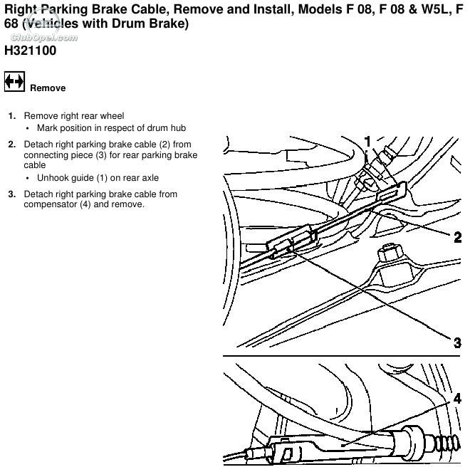

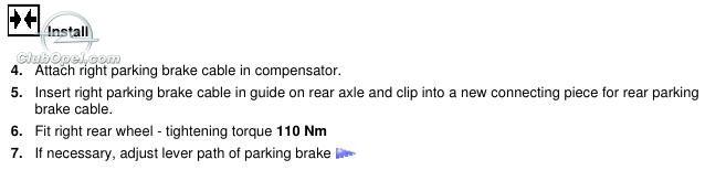

Danpet, pentru schimbarea cablului dreapta nu trebuie desfacut tamburul iar operatia in sine pare destul de simpla, cf. TIS. Ce imi pare rau e ca n-am comandat si acel compensator si clema de prindere de langa tambur.

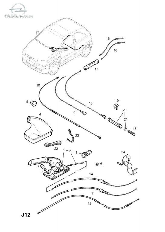

Dane colega Shiva nu a precizat ca face referire la o bucata de cablu intermediar, cel de pe punte (in foto reperul 9 sau 10).
Nu e neaparat treaba de barbat.
Compensator este reperul 20 cu inelul 21, adica acea agrafa de cuplare la care te referi.
Frana e bine ca tine la 5, dar recomandarea (asa stiu eu) este la 7 dinti sa blocheze.
Atasez foto cu detaliere repere frana de mana pentru Corsa C.
Sper ca am fost de ajutor!
L.E. Da Liviu asa este de fapt sunt 2 inele cu rol de securizare.

21 cred ca e un inel de cauciuc. Care de fapt sunt 2 inele, vin peste compensator, sa nu bata pe punte si sa faca zgomot.

Liviu,eu cred ca 21 e piulita de reglaj care intra in 20.Da,pe compensatorul meu sunt 2 inele de cauciuc,dar care nu apar in desen.Oricum,acest desen mi se pare greu de inteles,fara alte explicatii suplimentare...

Dane 21 nu e nici o piulita, e acel inel de cauciuc.
Ultima bucata de cablu este de vreo 20-25 de cm si are o "ureche" la capat in care se prinde parghia sabotului, deci nu exista nici o tija.
Pe desfacute si inlocuite va scriu.

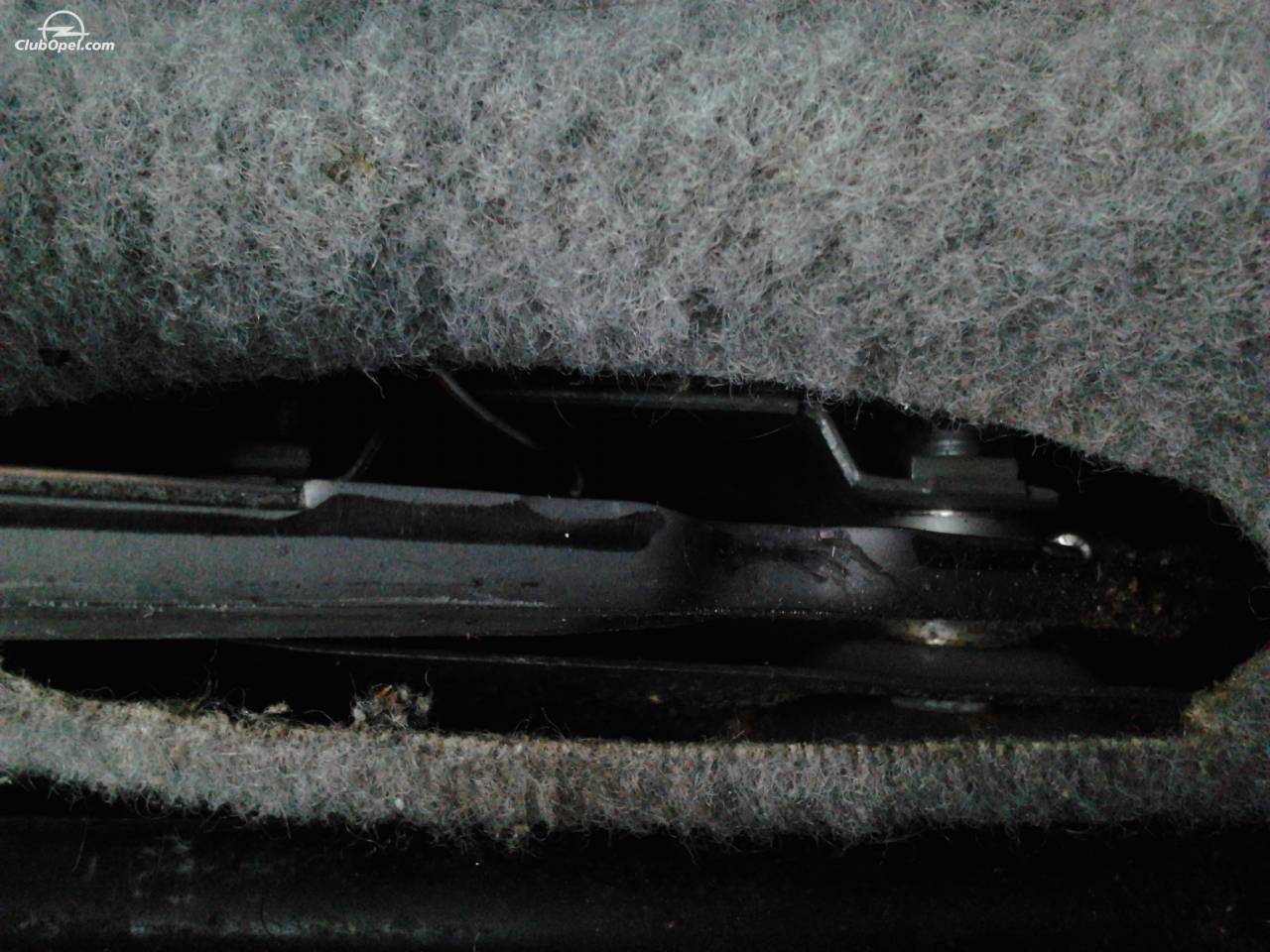

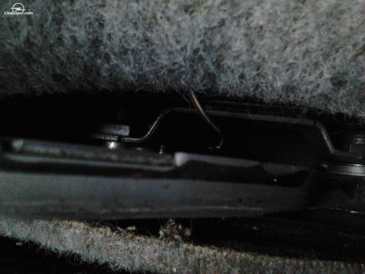

dancuciureanu a scris:Scoate ornamentul de la frina de mina si vei gasi o piulita de 10, o stringi pina mai mult de 8 dinti nu reusesti sa o tragi
Salutare tuturor!
Am tot cautat piulita de 10 si nu imi dau seama care e sau unde trebuie sa strang! 😢
Ma poate ajuta cineva,va rog,sa imi arate in fotografie unde trebuie strans ?
Cum imi dau seama in cati dinti tine?
Multumesc frumos!

mai in dreapta, poate acopera mocheta.

Eu zic sa te uiti sub masina...presupun ca e Corsa B,ca a mea.Daca e Combo,e altfel.E nevoie de o rampa.Reglajul se face din cabluri.Cablurile au la capete suruburi M8 care se infileteaza in niste piulite speciale.Daca te uiti,intelegi.
Daca ridici frana de mana fara sa apesi butonul,tacane cand trece peste fiecare dinte.
Trebuie sa se simta o usoara franare de la al 2-lea dinte.Asta se testeaza cel mai bine cu ambele roti din spate suspendate.Trasa la maxim,sa fie maxim 8 dinti.
Ar fi util,poate,sa verifici si sabotii (si tamburii) de pe spate.
Eu mi-am schimbat singur ambele cabluri si frana mea de mana functioneaza perfect.

Multumesc frumos pentru raspuns! Ma gandeam ca se poate regla din interior.
O sa vad cum ma bag pe sub masina! 😊
