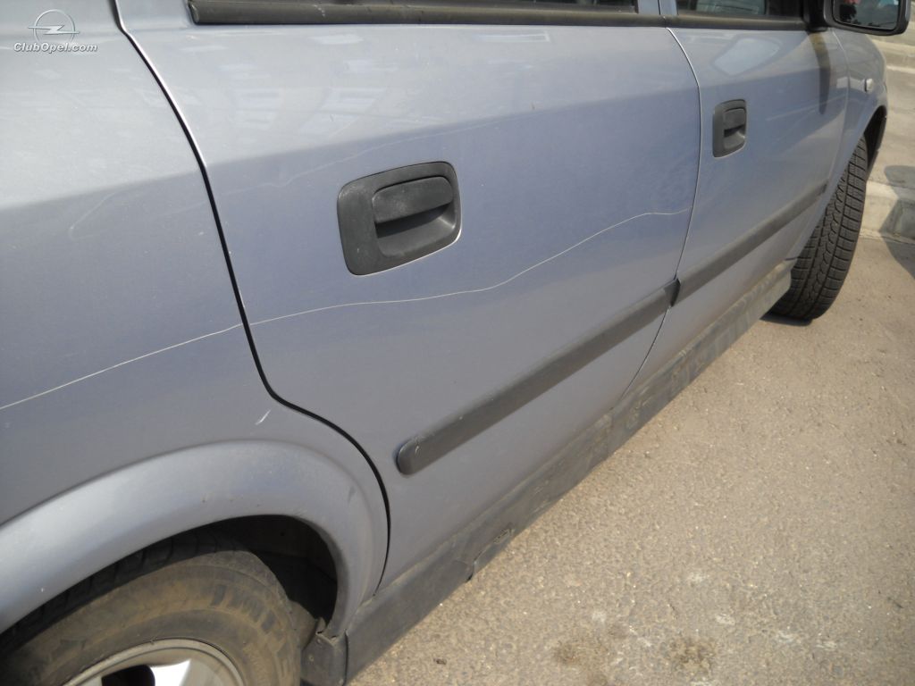

Va rog sa-mi recomandati si mie un service (in Bucuresti) unde as putea sa-mi rezolv si eu zgarietura cu care m-am ales pe portiera. Trebuie vopsit, polish, punctat cu vopsea? Merci.

In mod sigur nu iese la polish, este mult prea adanca...trebuie sa`ti vopsesti toata portiera.

Nu cred ca merita vopsita toata usa doar pentru zgarietura aia. As incerca cu un creion de retus sau alte metode insa nu m-as incumeta sa vopsesc toata usa. O incercare de vopsit macar pana sub bandou si apoi dat in gazare spre aripa. Un lac peste cred ca iese.

Nici eu nu sunt de ideea sa vopsesc portiera integral... ma gandesc ca nu va mai iesi exact la fel nuanta si da de banuit cand o sa vreau sa o vand, pentru un nimic de zgarietura. Cred ca o sa incerc cu un creion si sa punctez pe suprafata aia.. Unde pot sa gasesc creioane de genul asta?

Creioane de retus, se gasesc si in hipermarket-uri, dar nu cred ca vei gasi sa se potriveasca nuanta.
In targ sunt unii care iti baga in creion, vopsea la nuanta ta, dar se vede urat.
Eu cred ca ar fi mai bine revopsita usa, sau cel putin, doar sub bandou.

Dupa cum vad eu in poza e putin si portiera indoita dar poate ma insel. Cu creion de retus nu merge tine la cateva spalari si dupa acceia se duce si nici nu vei nimeri nuanta
Parerea mea este ca trebuie vopsita si chituita daca este nevoie.
Acum depinde si cat de pretentios esti daca o vrei cum a fost sau accepti si alta solutie.

gallarado eu am avut o zgarietura pe portiera fata stanga tot asa sub bandou si mia vopsit usa integral si se vede diferenta.incearca alta varianta.

m.nyck a scris:Dupa cum vad eu in poza e putin si portiera indoita dar poate ma insel. Cu creion de retus nu merge tine la cateva spalari si dupa acceia se duce si nici nu vei nimeri nuanta
Pai cam asta as vrea... sa fie cat mai aproape de cum a fost. Tin la masina si mi se pune pe inima cand vad zgarietura aia acolo. Nu stiam ca se duce dupa un anumit numar de spalari retusul cu, creion cu vopsea, deci pica solutia asta.Este si putin indoita intr-adevar. O sa o vopsesc de la bandou in jos(cu toate ca mi-e neclar cum o sa se vada vaporizarea inspre partea din spate unde nu mai delimiteaza bandoul). Numai sa gasesc un vopsitor bun si un service la fel. Vreo recomandare ceva? Sa incerc la reprezentante? Opel GTT, Radacini? Multumesc din nou.

Creionul cu vosea nu se ia la spalare am crezut ca este vorba de clasicele creioane de retus care au altceva in componenta oricum nu gasesti nuanta ta.
Nu-ti face griji daca vapsesti usa de la bandou in jos restul se acopera cu folie si nu exista riscul gazarii.
Eu iti recomand ca reprezentante EREBUS sau DI-BAS am avut masina in ambele service-uri si am fost multumit

Faza cu vopsitul tine de cat de meserias e meseriasul. Am vazut lucrari mai grele executate cu mare precizie numai sa fi stiut ca acolo a fost vopsită iti puteai da seama. Adica sa te uiti din diferite unghiuri si abia observai o mica diferenta.

Vezi ca exista kituri de retus la culoarea masinii, dupa cod. O sa se cunoasca zgarietura ca se vede si stramba tabla. Atat ca nu mai revopsesti tot subansamblul.
Gasesti kitul la dealerii Opel sau la parteneri.

Sa-ti zic cum am procedat eu... Am fost in 2 locuri... La Erebus prima data...pentru zgarietura ce se vede in prima poza 650 RON si programare pe 9 mai...si am fost acum 2,3 sapt la ei..apoi mi-a fost recomandat un meserias din Pantelimon care nu o vopsea integral ca la Erebus ci numai partea de jos...300 RON. Nici unul nu mi-a garantat ca nu o sa se observe. Solutia la care am ajuns e sa iau un kit de retus tot de la Erebus pe care il astept de pe 14 martie (cica a fost Pastele catolic si de asta nu a ajuns la timp..trebuia sa ajunga marti 25.03)..a costat 34 RON si sunt curios cum va iesi. La orice reprezentanta mergi poti da comanda de un kit de retus. Mi s-a zis ca tubul/ sticluta de vopsea are 15 ml si cel de lac 20 ml.
