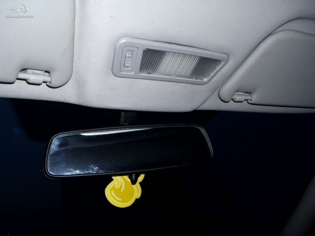

Eu il inteleg pentru simplu fapt ca sistemul masinii nu permite stingerea plafonierei cand tii usile deschise,dar si pentru asta exista plafoniere de cielo care vin perfect in locul celei originale

Super treaba cu cea de la CIELO .. chiar e ok si imi place ideea ca are intrerupatoru direct pe ea .. !

Un bloc de lumini nu e chiar o avere,ideea e ok,dar nu in cazul masinilor noastre,la noi singura problema la plafoniera este faptul ca nu se poate stinge cu usile deschise - care se rezolva prin adaugarea unui buton plafonierei existente sau cumpararea uneia de cielo care vine cu buton din fabrica sau si mai elegant(dar si costisitor) o plafoniera de astra G cu lampi de citit

Se poate stinge foarte usor si cu usa deschisa punand acel intrerupator inaintea celui de pe usa .. ca sa nu te chinui sa faci gauri pe sus prin plafoniera !

Am dat 10 lei pe plafoniera aia de cielo,nu are nevoie de absolut nicio modificare,o dai jos de pe cielo si o pui pe opel,deci in cazul asta e complicat sa stai sa pui buton pentru intrerupere etc.

Ca si idee .. firul gri care vine in acel intrerupator de pe usa il treceti printr-un altul ca cel din imaginea mea prezentata sus si atunci usa nu mai are nici un efect ..
