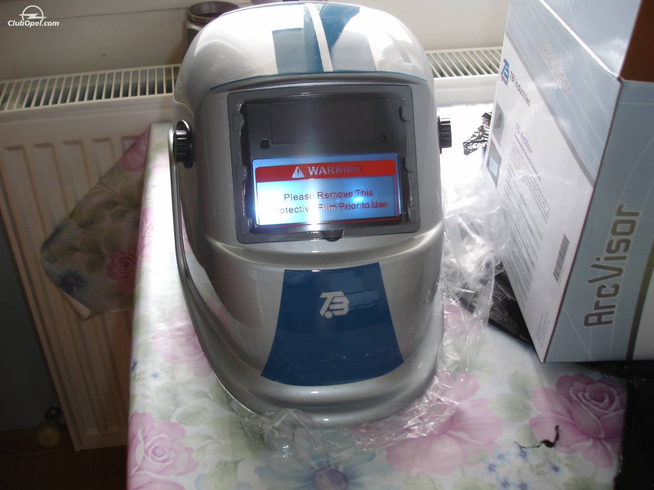

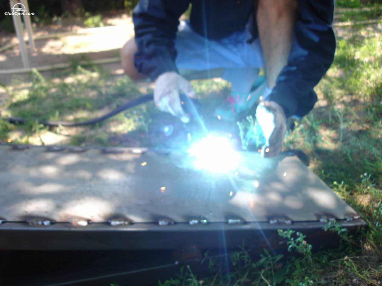

Facut si probe. Pana mi-au iesit pe ochi !
N-am facut o alegere proasta desi am avut ( si o mai am ) o nelamurire. Am si intrebat pe site la ei dar nu m-a bagat nimeni in seama. Cand am despachetat masca , primul lucru a fost sa ma uit prin ea la soare. Si ceata ! Adica nu se opaciza. Vedeam soarele pana la lacrimi. Si m-am intristat gandindu-ma care o fi politica de retur pentru ca masca precedenta se opaciza la soare. Si uneori ma enerva treaba asta pentru ca trebuia sa ma pozitionez in cinspe' mii de feluri sa nu-mi opacizeze soarele masca cind nu era necesar.
Si cum stateam eu ofticat in sufragerie de masca mea prin care vedeam soarele , nu stiu ce-mi veni sa ma uit prin ea la candelabru. Si raman masca cu masca in mana ! La un rahat de bec de 60 W s-a opacizat instant !
Ies pe balcon urgent - la soare nimic . Intru in camera si la candelabru se inegreste ! Da-i in masa cu politica de retur - mi-am zis . Sa o vad ,,in lucru,,.
Functioneaza ireprosabil.

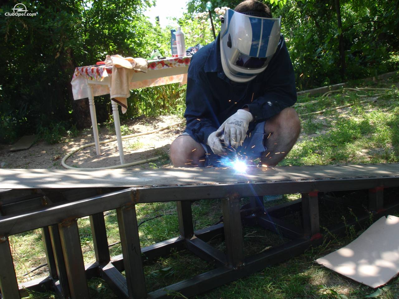

Are butoane de sensibilitate , de timp reactie si de grad de opacizare pentru sudura si cam la fel pentru polizare ca am inteles ca are si destinatia asta.
In fine , am sucit de toate in toate felurile dar masca o stie pe a ei. Inclusiv la incandescenta materialului proaspat sudat ( pata rosie dupa ce ai oprit sudura ) ; si la aia se opacizeaza pe sensibilitate maxima dar la soare nu !
Sigur , eu vad asta ca pe un mare avantaj ca nu ma mai bazaie soarele cautandu-mi umbra sa pot suda afara dar nu-mi pot da seama cum naiba a fost proiectata astfel !
Ma gandeam la schimbarea ei cand eu inca nu sudasem cu ea si vedeam ca la soare nu reactioneaza dar intre timp m-am linistit.
