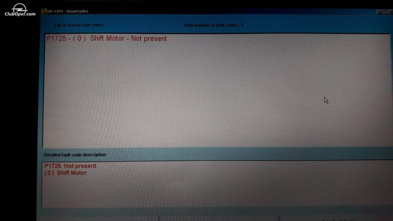

catastefan a scris:Desfa capacelul negru de la axul motorasului de debraiere ( deasupra pe actuator...are doua urchi negre ) si invarte cateva ture de el in sens invers acelor de ceasornic....apoi pune testerul pe cutie...si vino cu erorile
Salut...
Am pus testerul si imi da asta
Ce e de facut?
Mulțumesc!
  • catastefan
  • Mesaje scrise: 5,917
  • Masina: Corsa 2001 Z12XE
@Sto2010.... ai probleme cu unul din motorasele care schimba vitezele.
E un ansamblu de doua motorase pe cutie.
Posibil o problema mecanica sau electrica . Demonteaza ansamblul si verifica-le. Cutia trebuie sa fie in N la demontare. Dar poate fi pusa si ulterior
