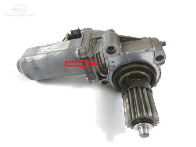

Stie cineva cum se schimba carbunii la cele doua motorase pentru schimbat treptele de viteza?
  • Ursy
  • Mesaje scrise: 12
  • Masina: Corsa 2005 Z12XEP
  • Cont inregistrat: 12 Feb 2018
Am rezolvat in final. Daca mai are nevoie cineva pasii sunt urmatorii:
1.Se extrag tablele ovoidale;
2. Se extrage siguranta cea neagra;
3. Se scoate rotorul.

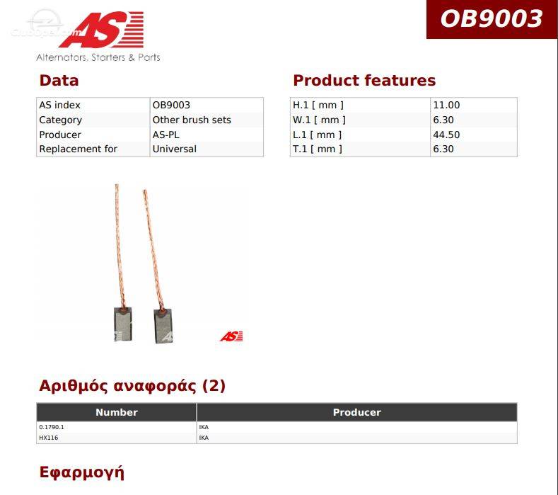

Pentru cei care nu vor sa mai pileasca carbuni, gasiti pe dimensiuni de la AS modelul 9003. Au 6.3 x 6.3 x 11. 1 mm din lungime mai trebuie pilit.

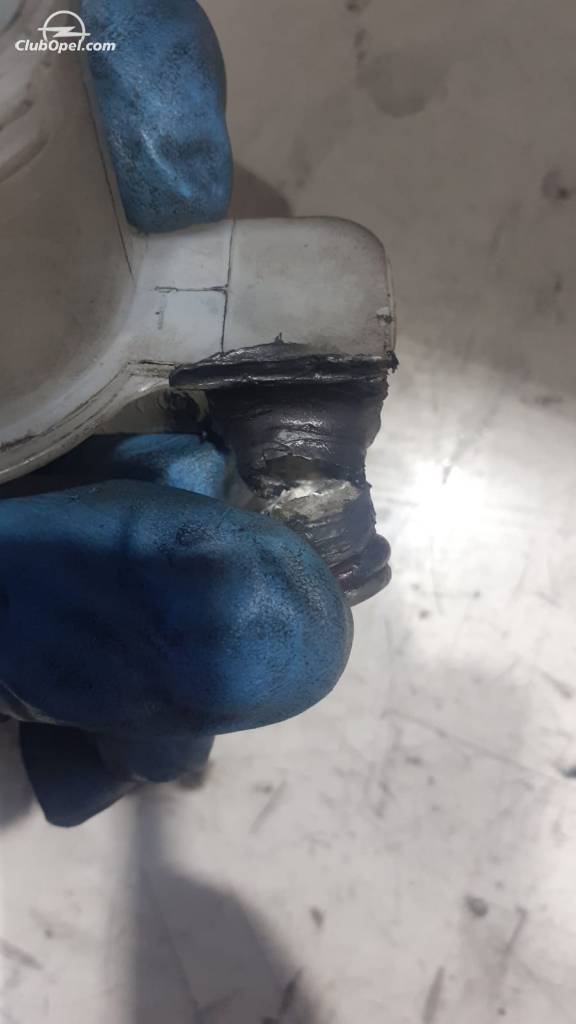

Buna ziua grup , am o intrebare va rog. Am descoperit ca vasul de aerisire ambreiaj cutie 6 trepte este spart , insa nu il gasesc ca si piesa de schimb. Vine doar ci tot cu actuator. Vreo recomandare de inlocuire ? Multumesc!

proca.nicolae a scris:te rog frumos domnule,spune-mi si mie o adresa nr telefon de unde pot cumpara carbunii descrisii de dumneata pentru motorase schimbare viteza la opel corsa c 2001 multumesc anticipat nicolae proca 0731405678
Cam tarziu raspunsul dar nu-mi vine sa cred ca au trecut 4 ani de cand am schimbat eu carbunii ...
Carbuni originali nu exista. Nu cred ca Opel a prevazut doar schimbarea cãrbunilor ci doar a ansamblelor.
Codul cãrbunilor postat de colegul este OB9003, ii gasesti aici, dar numai ca si firma poti sa ii cumperi. Cauta pe cineva sa te ajute.
https://www.as-autostarter.r...OB9003?fcode=9003
Aveam impresia ca am postat acum catva ani link-ul si codul, sper ca nu este sters de moderatori ca link extern (NU ESTE PUBLICITATE, este ajutor)

catagaby17 a scris:Buna ziua grup , am o intrebare va rog. Am descoperit ca vasul de aerisire ambreiaj cutie 6 trepte este spart , insa nu il gasesc ca si piesa de schimb. Vine doar ci tot cu actuator. Vreo recomandare de inlocuire ? Multumesc!
Eu l-as lipi

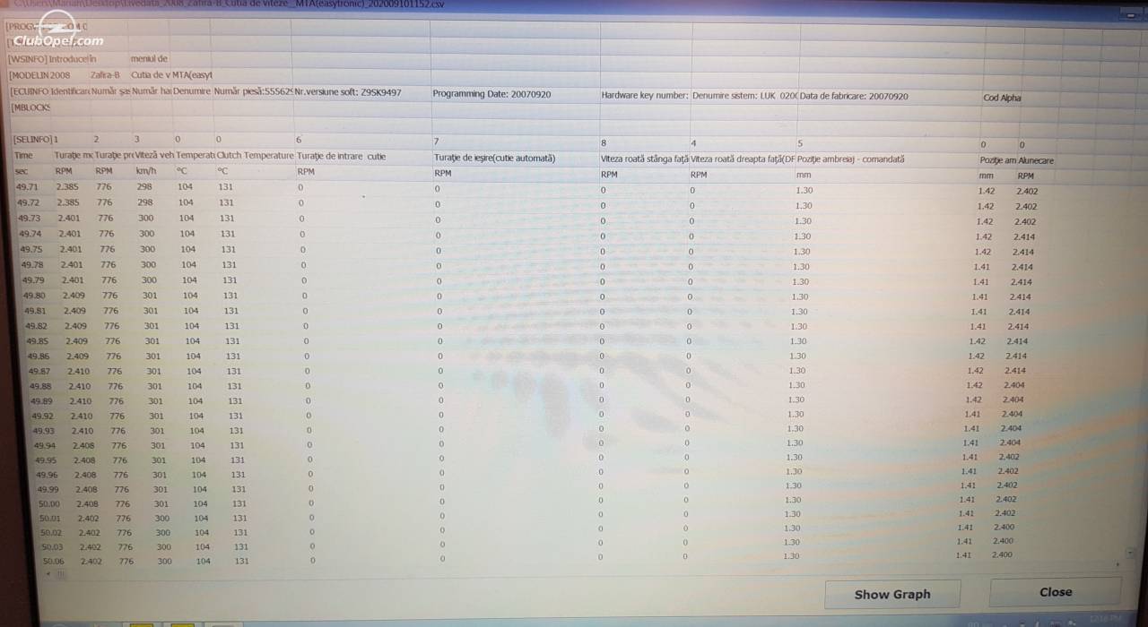

Mie-mi merge doar treapta 1,
  • AValentin33
  • Mesaje scrise: 176
  • Cont inregistrat: 20 Dec 2018

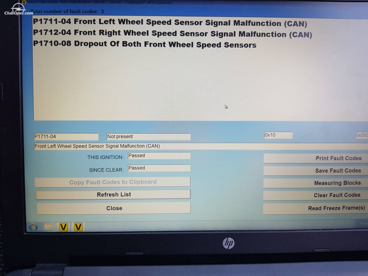

Revin cu noutati, am conststst ca turatia de intrare/iesire, dsr si citeza roata stanga si dreapta imi arata 0 orice viteza as avea.
In plus, pe valorile reale pe diagnoza imi arata ca am 101km/h orice as face, chiar si stand pe loc.
Am si erorile aferente.
Are legatura cu senzorul abs de la fiecare roata ?
Mentionez ca imi apare F in bord cand sunt in treapta 2, fie A2, fie M2, si dispare tot din afisajul acela mic si merge doar in treapta ramasa cuplata. Pana nu sterg erorile cutia nu-si revine.
