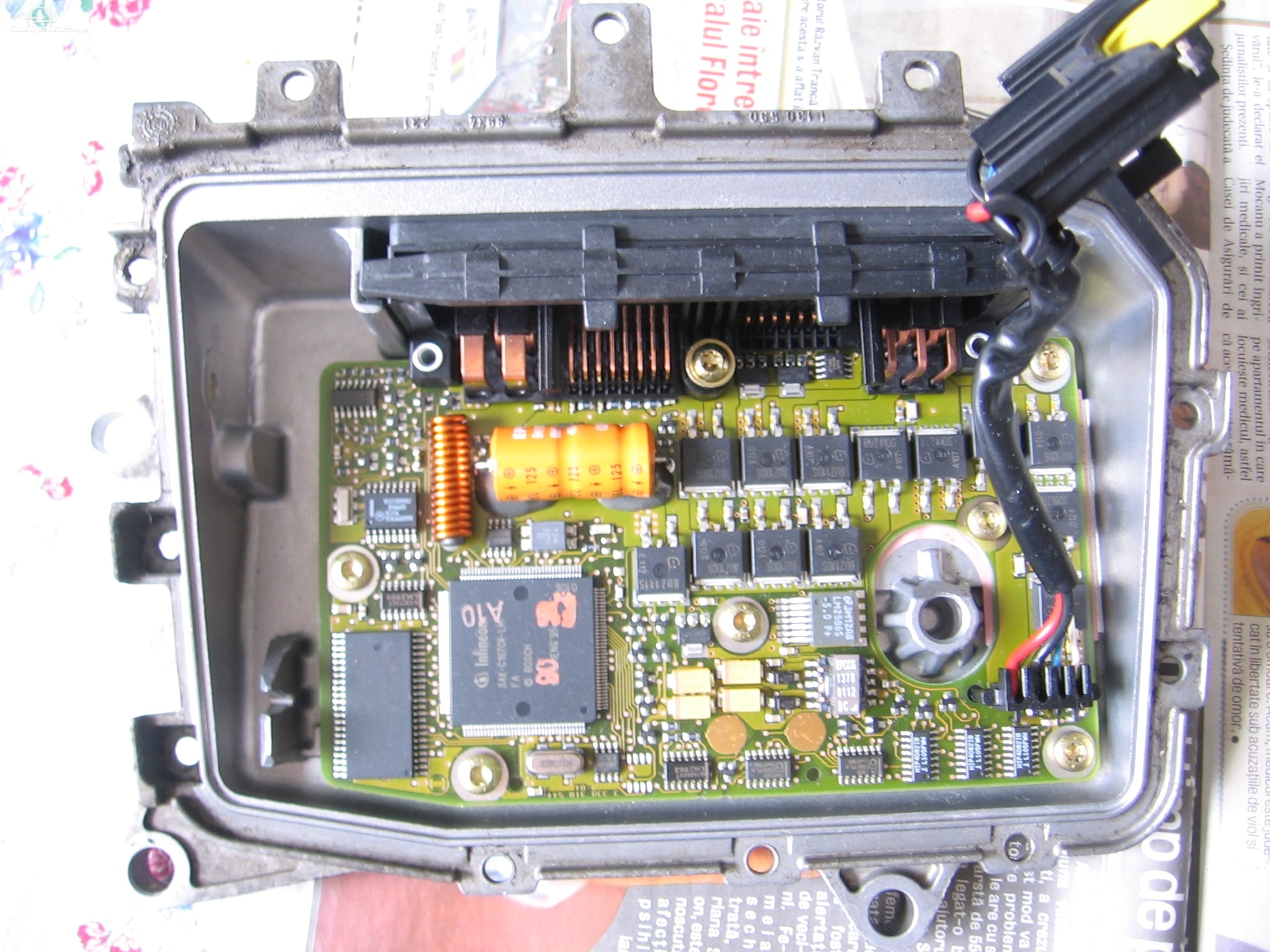

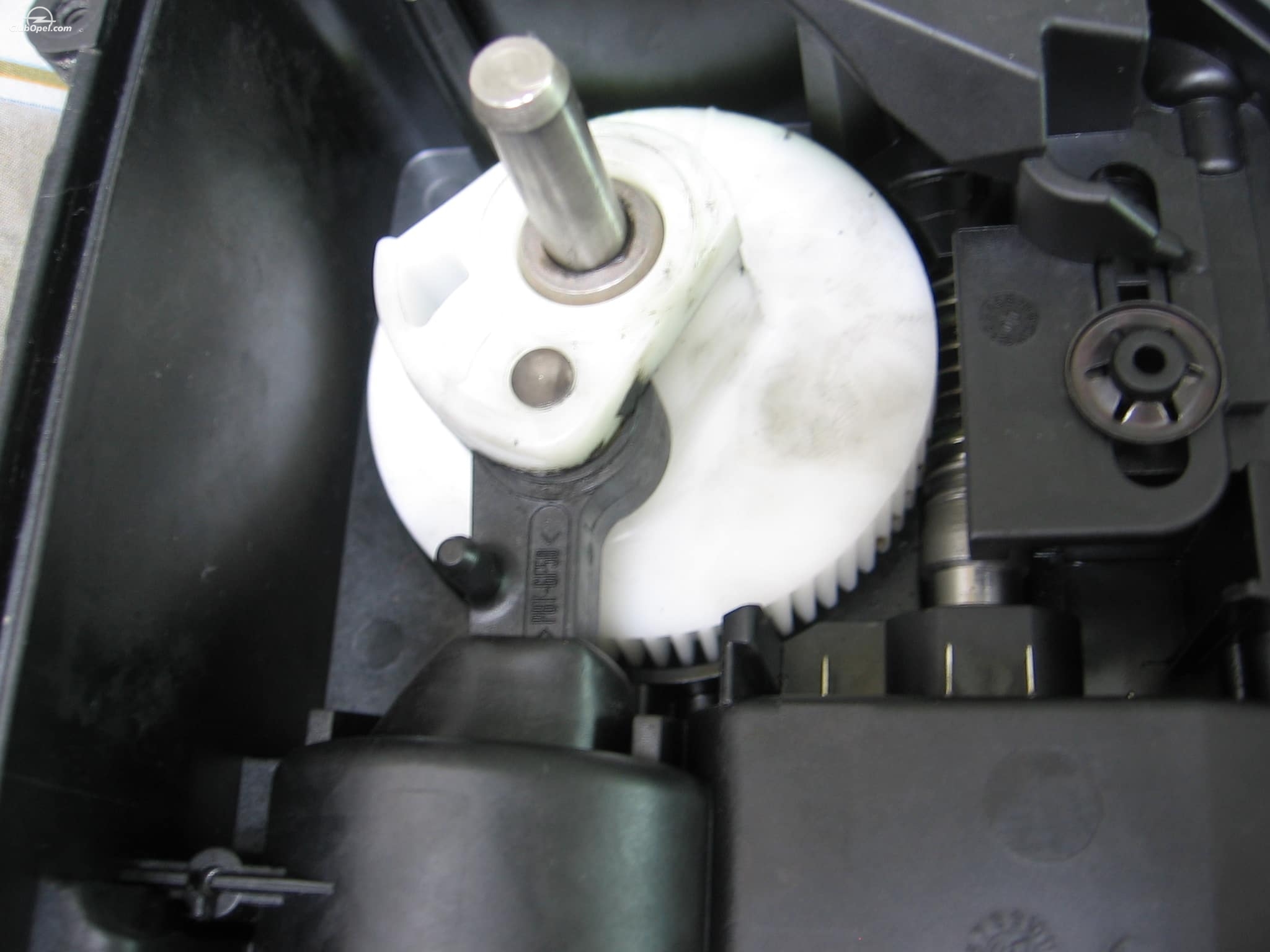

Incearca sa congelezi ansamblul, il scoti si incalzesti numai plasticul cu un uscator de par sau mai bine cu apa fierbinte si dupa asta tragi de el.
Trebuie de vazut daca nu cumva rulmentul este incastrat in plastic si iese numai axul. Vezi cum este montat melcul pe ax. Scoate pinionul alb si memoreaza pozitia lui, fa zgiriieturi pe el.

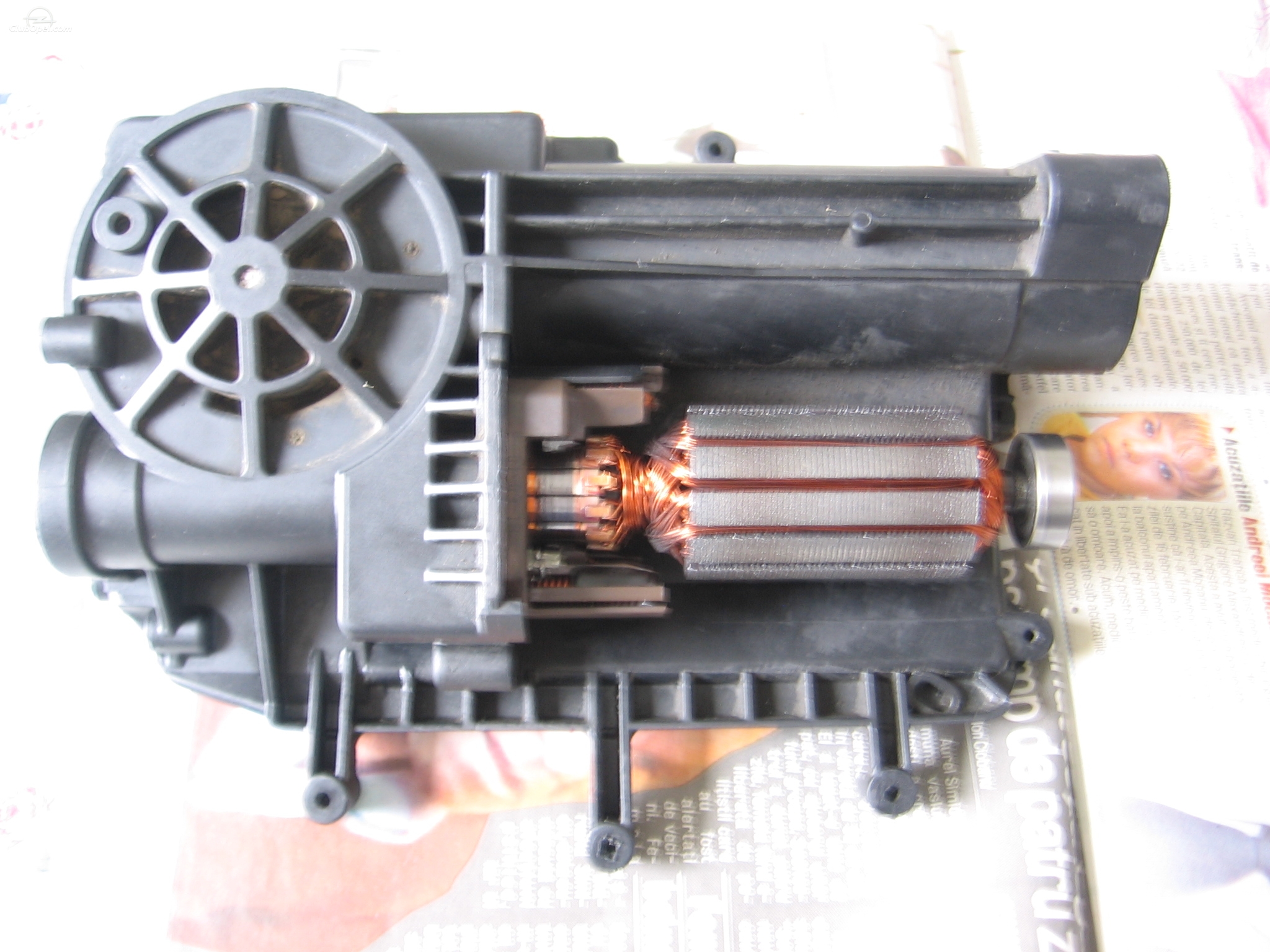

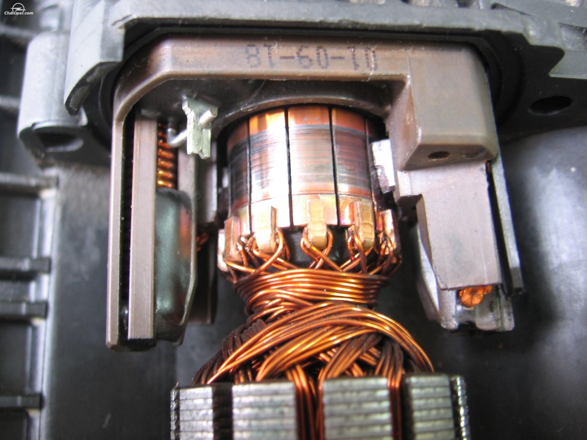

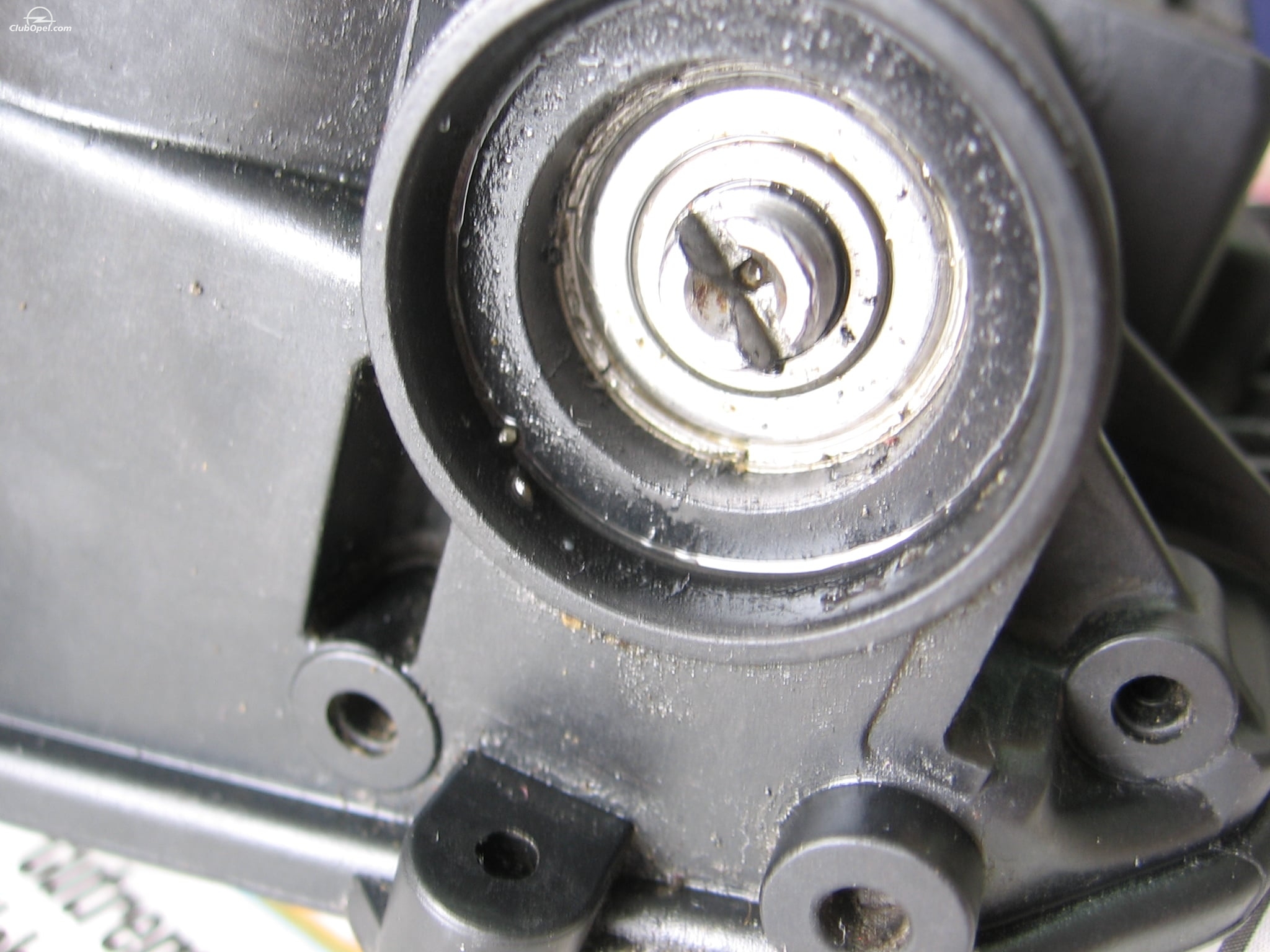

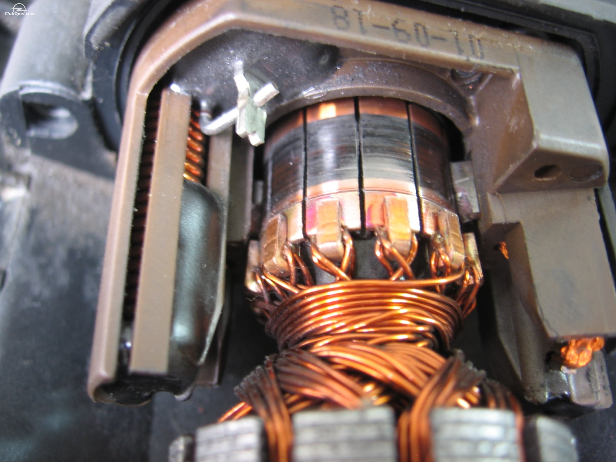

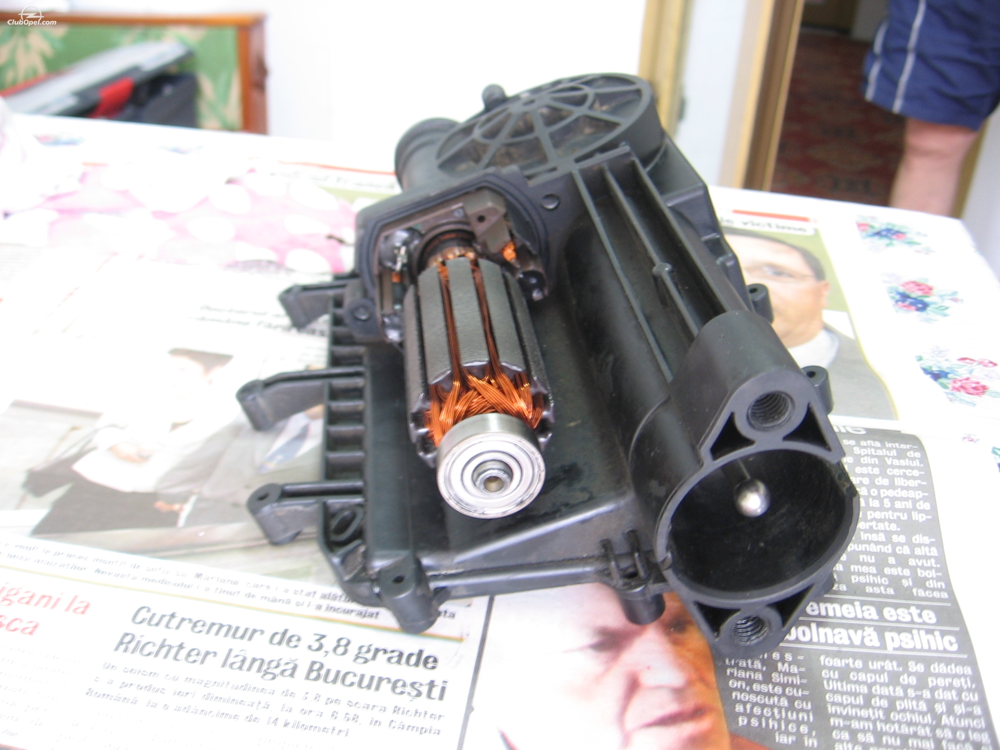

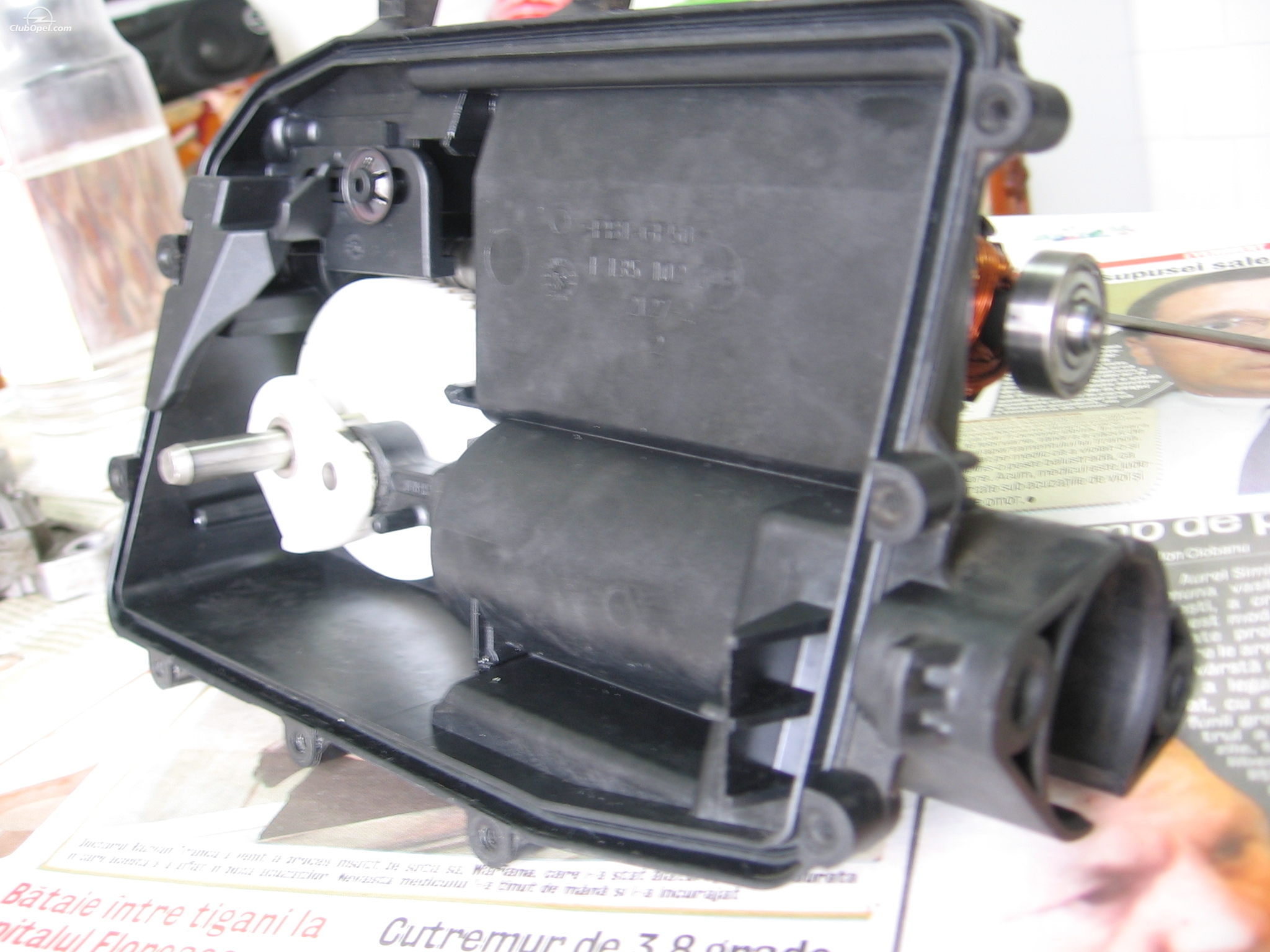

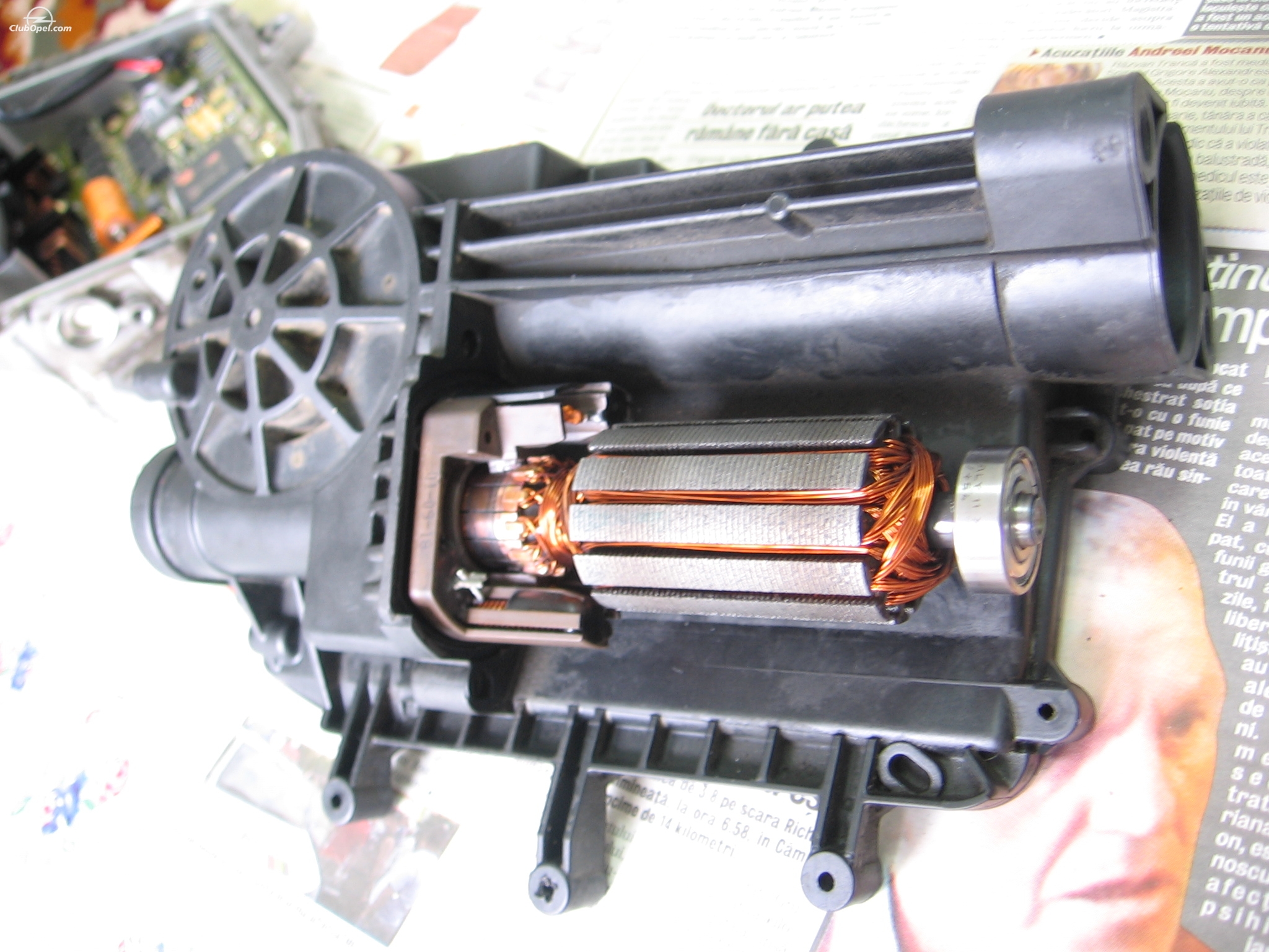

din cate am vazut rulmentul e incastrat in plastic. iar axul, pe cantul de surubelnita dreapta, in parti, este putin umflat, ceea ce m-a facut sa cred ca nu o sa-l scot prea usor. am renuntat la solutia asta.

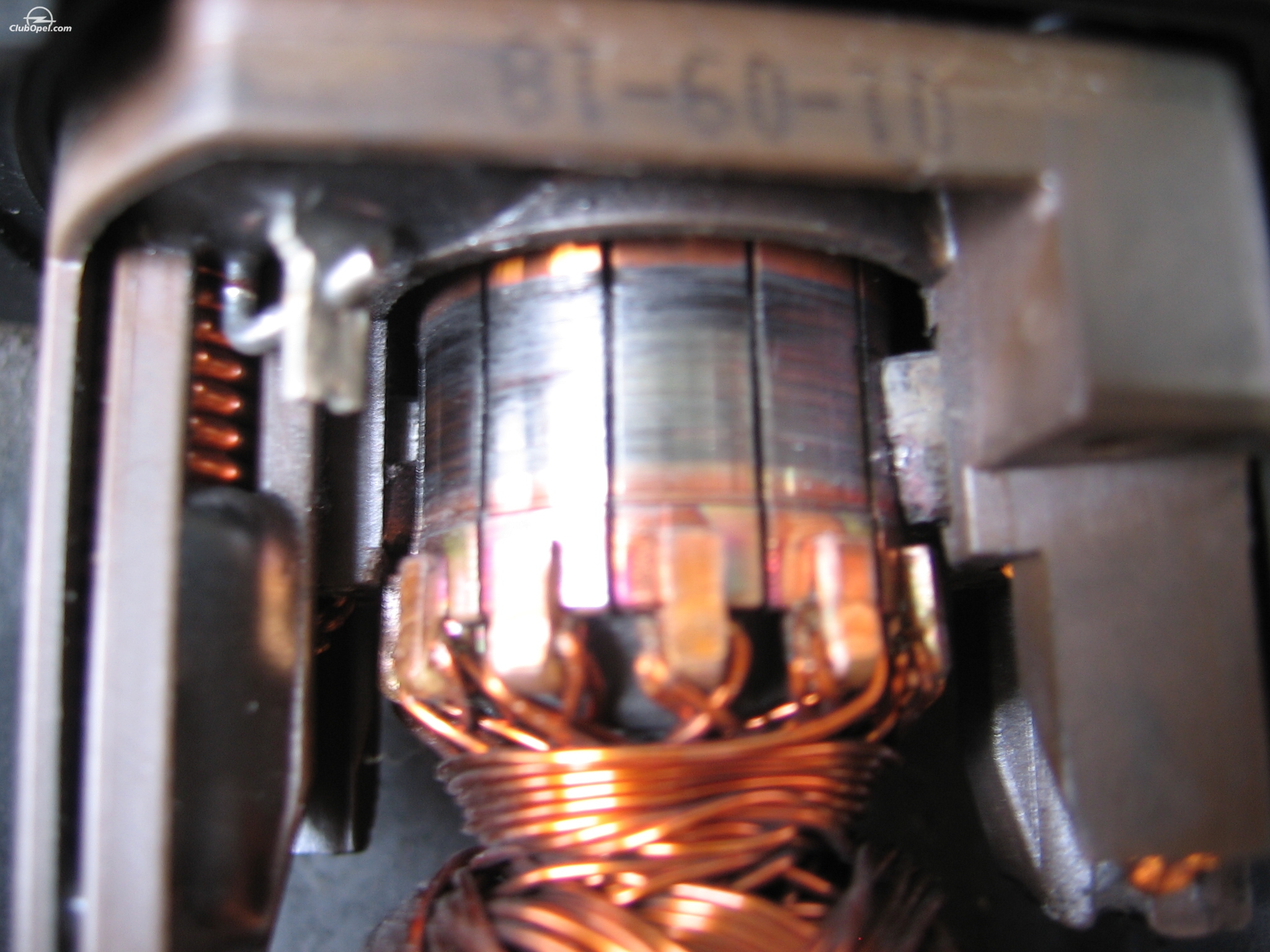

in schimb am indoit la cald lamelele de plastic in care se impinge arcul carbunelui. nu prea imi place cum am procedat, dar nu aveam alta solutie. am ridicat putin in sus ansamblul carbunilor si am reusit sa-i scot.
am fost in oras si nu am gasit pe nicaieri carbuni asemanatori, adica cu acel fir de cupru, sa iasa din lateral. am gasit numai din "coada".
o sa fac si alta improvizatie pe aici da asta e (o sa smirgheluiesc carbunii sa-i aduc la dimensiunile celor originali, si o sa vad cum fac cu firul de cupru..
dar asta diseara ca acum plec la munca.
o sa mai revin cu detalii

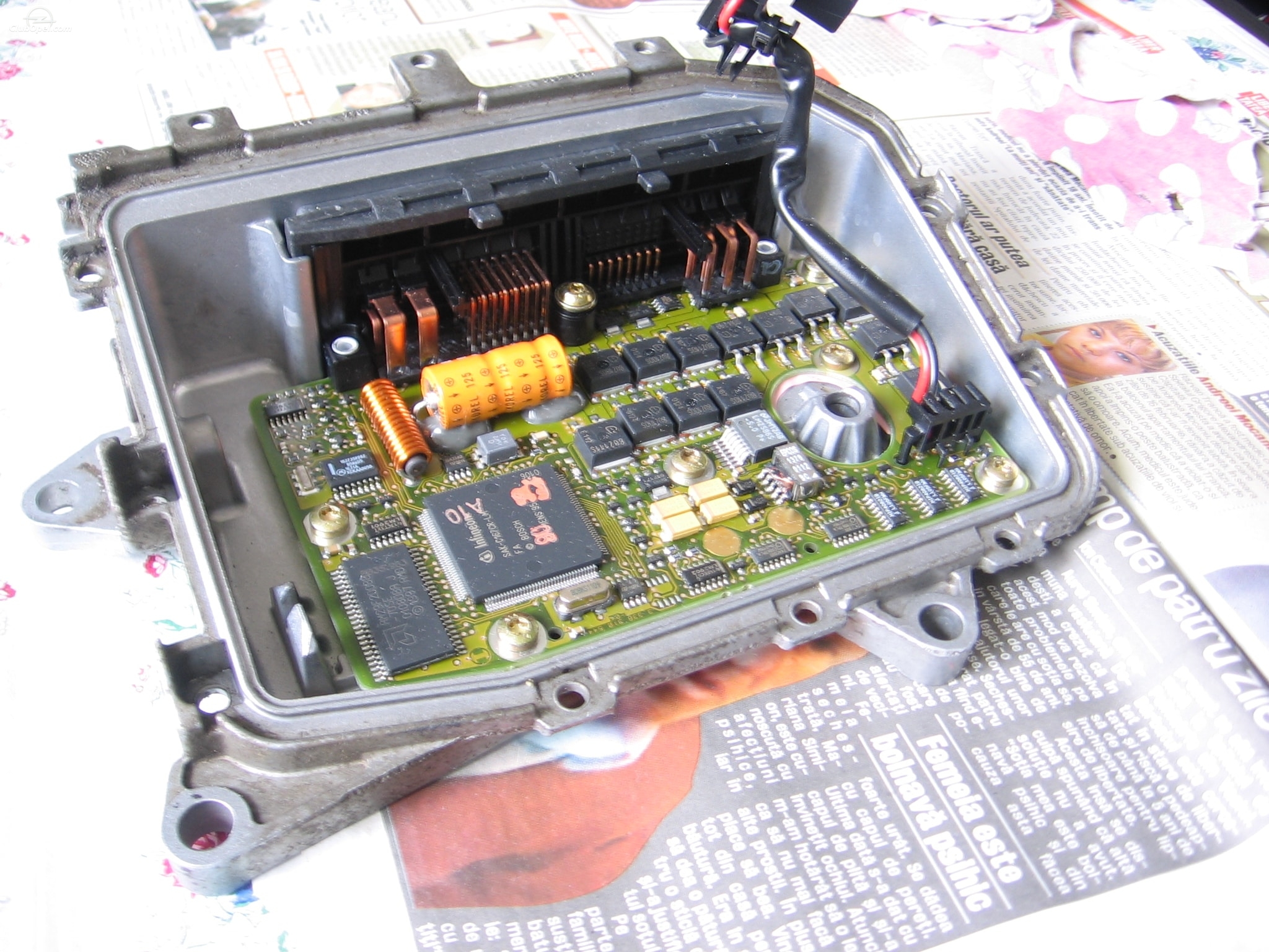

Trebuie sa fie cu fir lateral, la noi in Iasi la Bazar e cel putin un om care sa aiba toate neamurile de carbuni. Nu stiu la voi in Constanta daca este bazar (exclus talcioc de vechituri ca acolo pierzi timpul). Da dimensiunile carbunilor ca sa caut si eu, pun la posta fara nici un leu ca meriti ajutat .
Sa cureti bine rotorul, cu un ac intre lamele la sfirsit smirghel fin pe el si invirti.
Mecanismul de plastic, rotite si melc sa cureti cu spray de contacte si putina vaselina nu strica (vezi sa reziste la temperaturi scazute). Nu vad niciun senzor de pozitie, cauta poate are si asa ceva, daca nu are poate citeste capatul de cursa prin curent absorbit.
La calculatorul cutiei daca tot l-ai desfacut refa lipituri mai ales la mufa, obligatoriu cureti cu solvent urmele de saciz la sfirsit.
Succes !

daca faci tot ce zici tu acolo, ajungi cu cheltuielile la jumate din valoarea masinii.
solutia ideala: gaseste inca o corsa cel putin la fel ca motor / cutie si dispus sa te ajute cu piesele de pe masina lui. ideal pe cineva cu aceeasi problema, cineva ca mine
pacat ca suntem in colturi opuse ale tarii.. poate rezolvam ceva impreuna.
daca faci rost de o masina si inlocuiesti piese.. elimini multe banuieli.
poti incerca si la dezmembrari daca gasesti asa ceva..
intreaba daca au vreo cutie easytronic, intreaba daca pot face proba cu ansamblul pompa ambreaj-calculator. monteaza-l pe acela si vezi diferentele.
daca vrei, o poti rezolva si in tara.
daca eu imi rezolv problema, sunt dispus sa te ajut si pe tine. sau daca nu imi rezolv, sunt dispus sa ne ajutam reciproc. dar totusi e distanta prea mare
succes

am dus-o azi la reprezentanta. au testat-o iar, aceleasi coduri de eroare, au dat din umeri. nu putem sa facem nimic. mi-a zis ca e de la motorasul acela, care are un fel de senzor ceva. mi`a dat nr de la alt service. am fost acolo si am lasat ansamblul (motoras+calculator). nici cei de acolo nu prea au vazut asa ceva. ma indoiesc ca o sa rezolv ceva cu ei..
mai ramane solutia la dezmembrari, si daca nu, altu nou.. care cica e 1000+ euro
ps. calculatorul cica nu e devina. ei nu au avut niciodata probleme cu calculatorul.
mi-a mai zis ca acum 3 saptamani, a mai venit cineva cu aceeasi problema, si si-a rezolvat-o singur.. pacat ca nu am cum sa dau de acel cineva...
