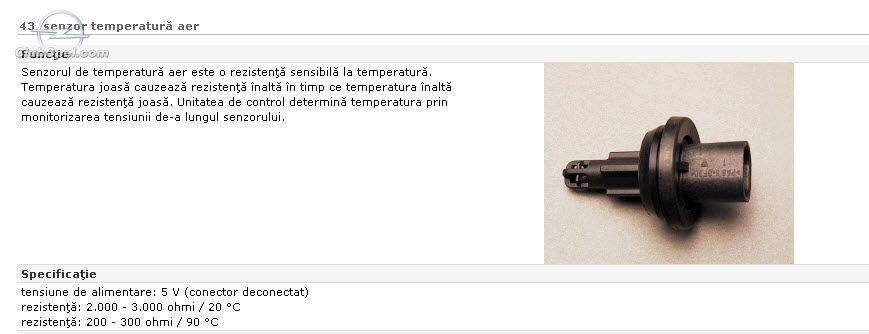

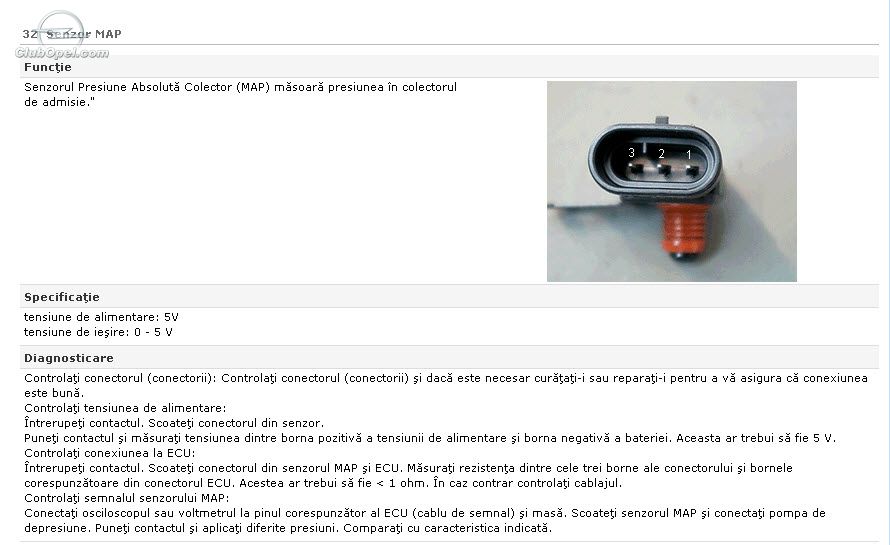

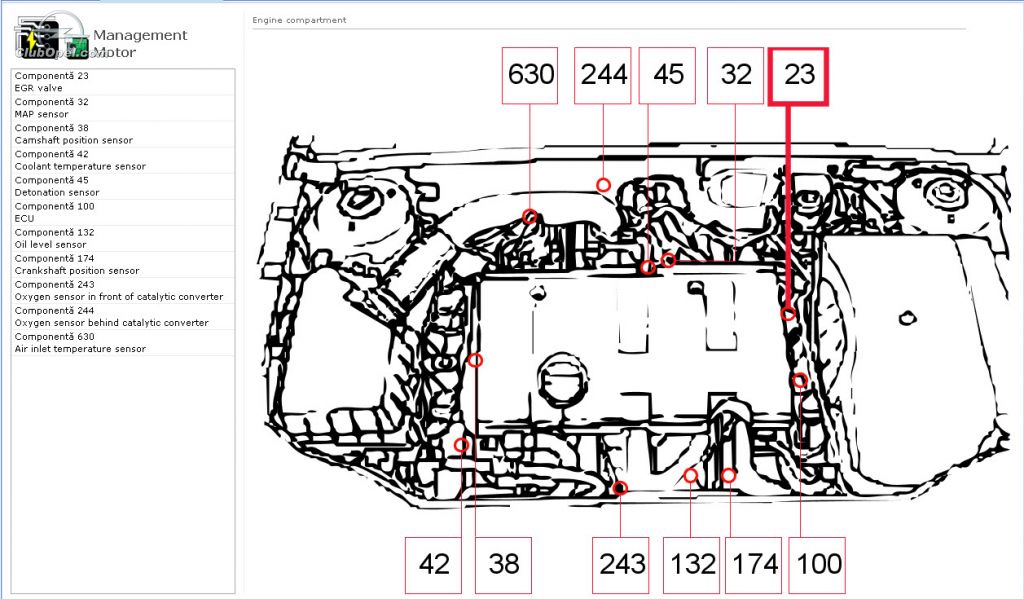

Iata senzorul de temperatura aer infipt .... 😃 !
senzor MAP
componenta 630 - senzor temperatura aer
32 senzor MAP

Ce soft ai folosit sa gasesti informatiile astea?

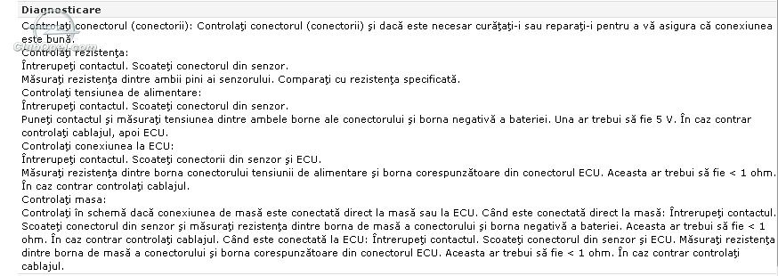

Paulista mersi mult pt informatie, e de calitate mai ales ca ma pricep un pic cu electronica dar la mine senzorul nu are decat doua fire nu trei cum mi-ai prezentat tu;

Acesti senzori sunt ca niste rezistente, se strica ( nu mai au valorile nominale, sau sunt in scurt ) se schimba, nu ai ce curata la ei
Programul se numeste Vivid WorkshopData, il gasesti pe net - succes peddro !

Senzorul de pe galeria de admisie (z16xe vectra b 2001) daca are doar doua fire, ce este iat sau map si cum se masoara?

salut! Stie cineva ce valoare in Kohmi ar trebuii sa aiba senzorul de pe galeria de admisie? IAT Lam masurat si la 20 grade afara imi arata 3,5 Kilohmi ,e vreun tabel sau ceva sami pot da seama ca este in valorile normale?Va multumesc!

putin mai sus aveai o poza in care este indicata valoarea care trebuie sa o aibe iat-ul: 2000-3000 ohmi la 20 grade C
