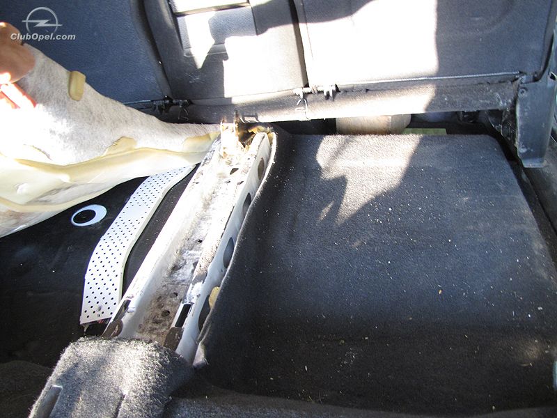

Deci n-avem nicio șansă noi cei cu Zafira A să umblăm la sorb doar rabatând bancheta spate, nu?... Sad Trebuie dată jos evacuarea, rezervorul...

Pana la urma este pe dreapta sau pe stanga. (capacul de plastic) din poza lui mishu88 pare pe stanga.
Fara sa desfaci/tai mocheta, rezervorul merge dat jos? Si de ce. (ca sa stim din capul locului, sa nu taiem degeaba.
