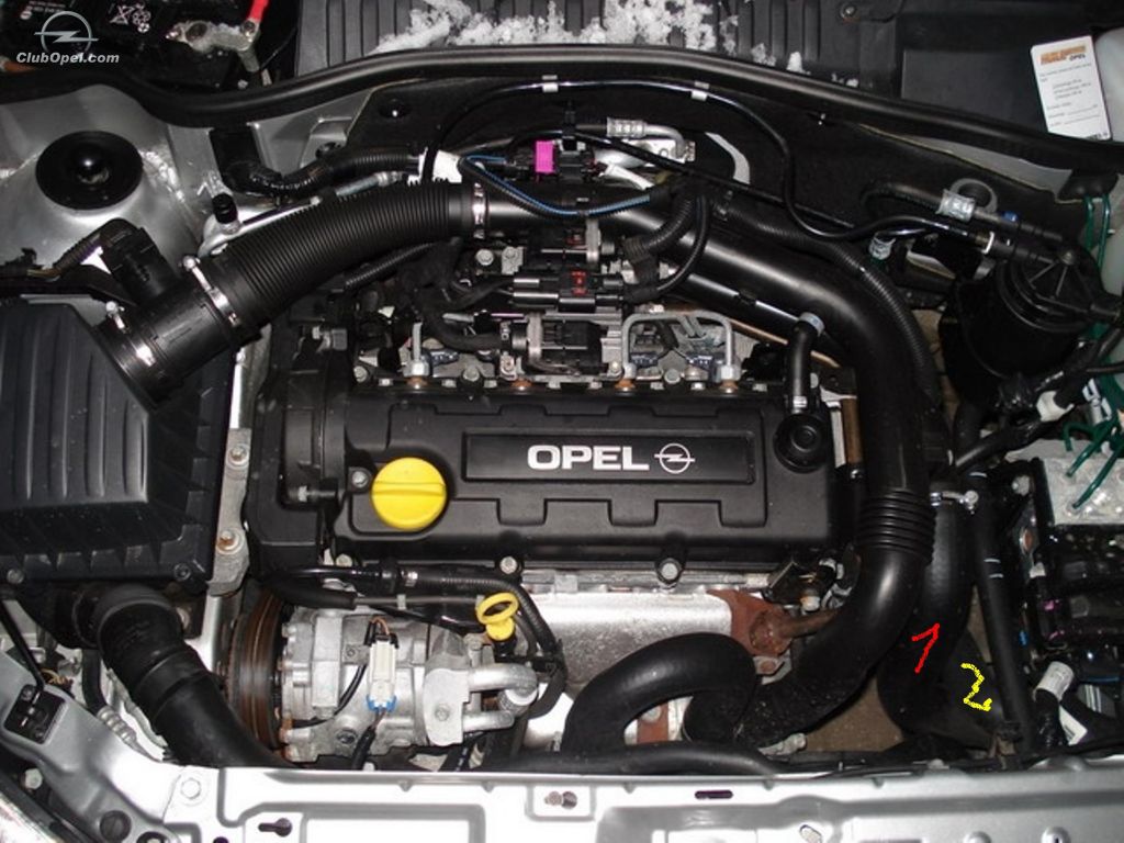

Problema cu lipsa antigelului din borcan ma pune pe ganduri...totusi e un litru acolo....sa se fi contractat asa puternic de la frig incat sa nu mai ramana nimic de sambata pana ieri? sau sa ii fi dat drumu in radiator( ceea ce nu cred ca este posibil)
Despre acest furtun( 1) ziceam ca este foarte tare si nu prea reusesc sa-l apas , iar (2) este cel pe care apas si sare antigel in vasul de expansiune

Aaaa tu esti cu Astra, la mine la Corsa puteam presa ambele furtune doar ca la mine e putin altcumva si le apasam langa radiator, aproape de radiator.
