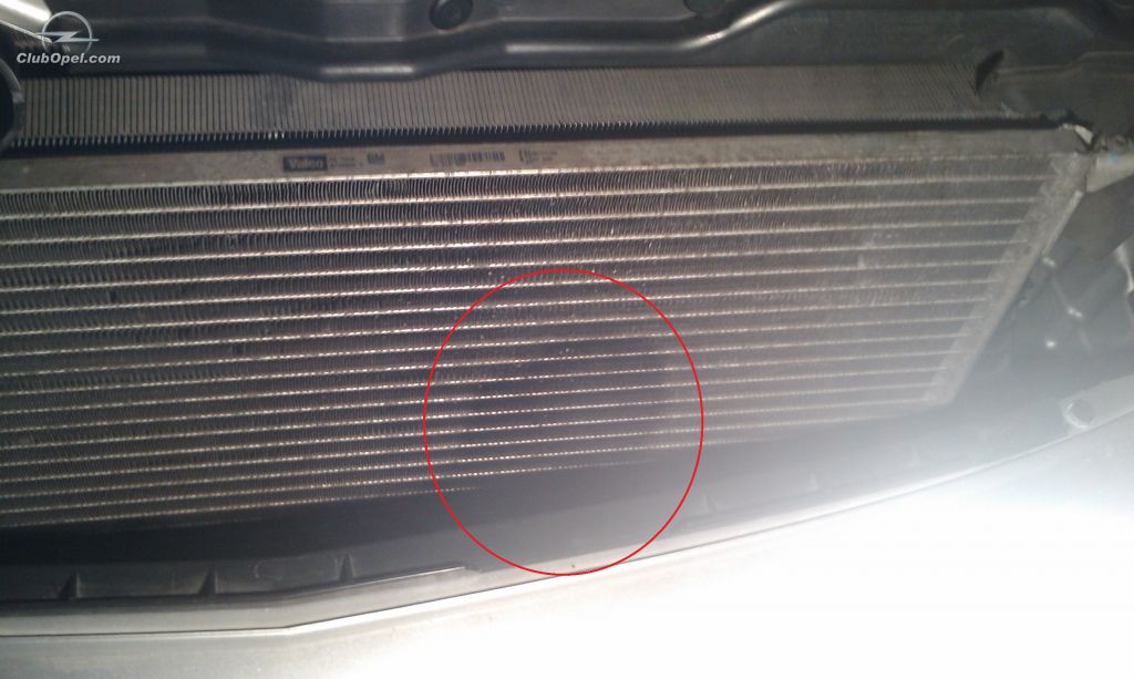

Dragi colegi,
Sper in primul rand ca am postat unde trebuie. Azi am avut necazul sa constat ca cineva a perforat radiatorul de la masina cu o surubelnita 😭 (Oare in ce tara traim?). Daca ar fi cu piatra chiar nu-mi explic cum. Ii adanca si se vede urma de surubelnita.
Vreau sa va intreb daca acesta ii radiatorul de la motor sau este cel de la clima sau de la ce o fi? Si daca pot merge in continuare cu masina fara sa afectez motorul. Idea ar fi sa astept pana dupa iarna deoarece stau cam prost cu bugetul. Atasez o poza cu nenorocirea 😢
Masina Opel Vectra C 2.0 DTI an 2004
  • jgyprime
  • Mesaje scrise: 9,929
  • Masina: Vectra 2005 Z19DT
acela este radiatorul de la aerul conditionat
cel de la apa e mai in spate...
