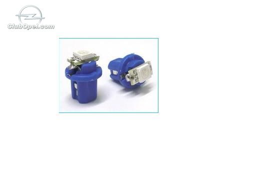

Am trecut la bord, aici am intampinat niste probleme cu potrivirea la soclu ca urechiusele ledurilor intra mai greu si trebuie migaleala se poti potrivi si
se le sucesti in soclu. Ledurile au si vin cu rezistenta sa se poata monta direct la 12 volti.
Am cumparat leduri SMD rosu, alb, albastru. A fost dificil se le potrivesc in locasul vechi, sunt numai 2 care trebuie inlocuite, de langa buzzer si celalalt din parta opusa in linie dreapta sunt mai la baza in partea de jos. Am inceput cu albastru, desi are lumina puternica, nu iese bine la dispay si da o tenta de intunecat, am trecut la rosu si nu merge pentruca la Agila avem niste semne cu rosu pe indicatoare si am renuntat, am pus albe si situatia sa schimbat mul mai placut a iesit un bord luminos si se vede foarte bine. O imagine cum a iesit.
A iesit bine si sunt multumit, o sa trec si becurile de la comutatoarele ceata, aer cald/rece, clima sa fie la fel.

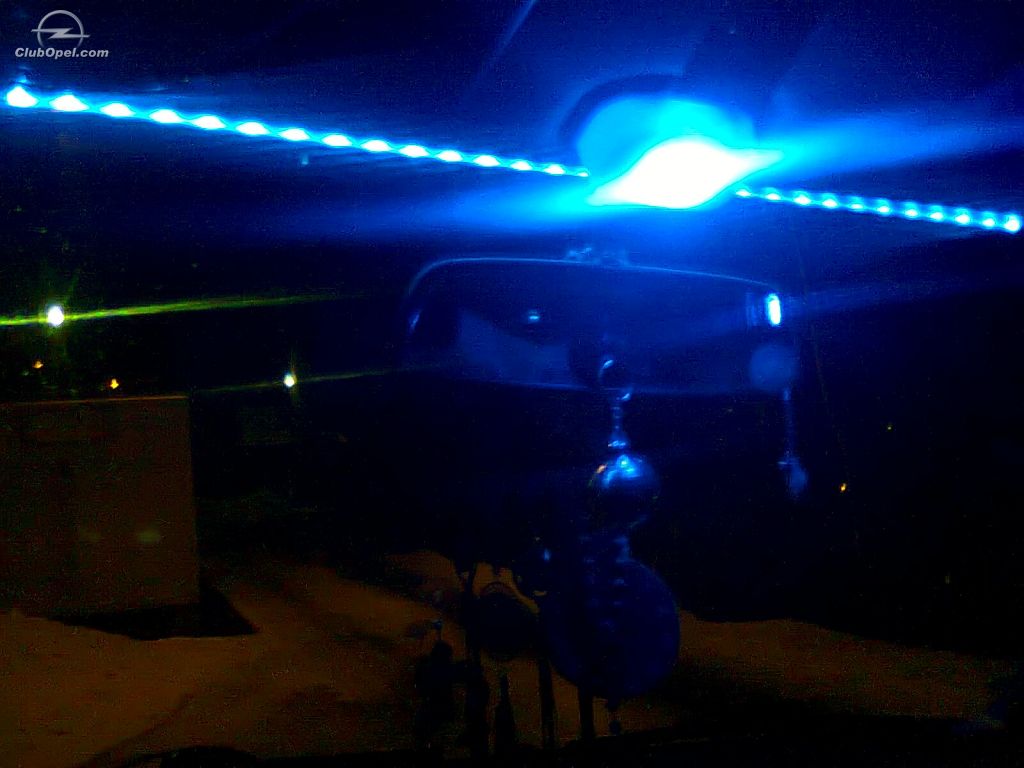

Astazi am mai facut ceva la lumini in interior.
Am luat asa ceva pe albastru.
Am montat in interior si are conectare la bricheta cu posibilitatea de on/off.
A iesit cam asa ceva.
Partea din fata.
Partea din spate.
Se poate conecta si la sistemul inchidere si deschidere usa, sa se aprinda cind se deschide usa.
