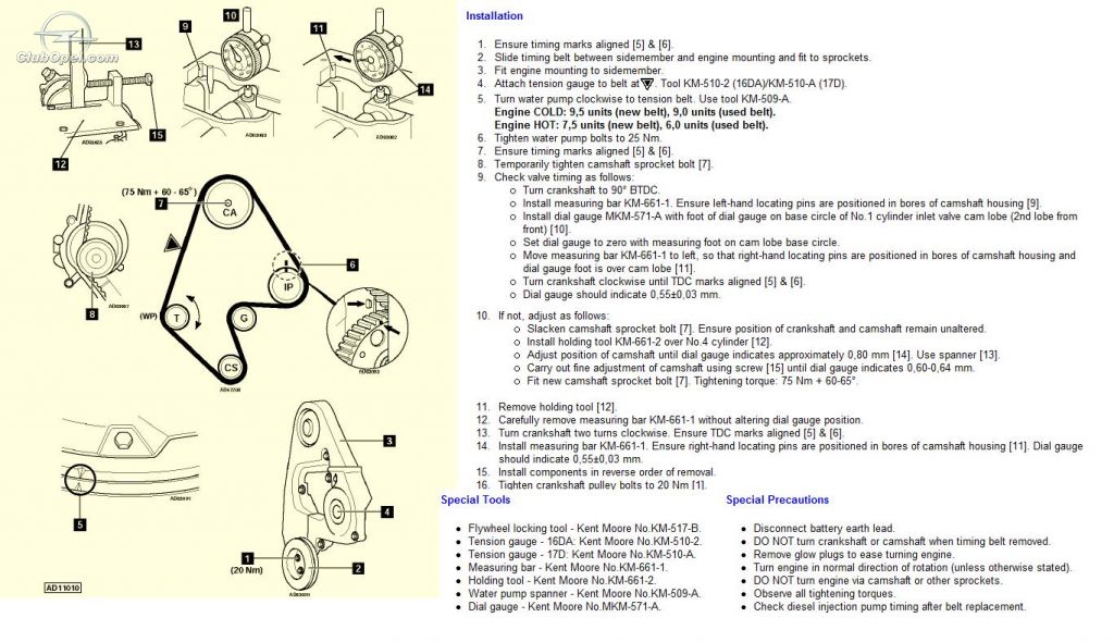

Intrebarea mea este in legatura cu punerea la punct a distributiei. Singurul semn care il am este pe roata dintata a pompei de injectie. In rest, fulia arborelui cotit este curata fara nici un semn, iar roata dintata a axului cu came deasemeni, nu are nici un semn.
Are cineva idee sau opinie cum a-si putea pune la punct aprinderea?
Am incercat sa scot un injector afara sa observ pistonul 1 cind ajunge la partea superioara a blocului motor, dar nu am putut desface injectorul, este extrem de strins.
Multumesc pentru ajutor, anticipat!
