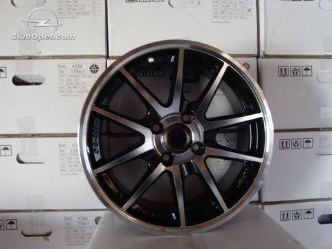

Am si eu o intrebare.
Am gasit 4 jante pe 15` LA 1150 LEI Si ma intrebam la ce marime ar ajunge cauciucurile si daca se pot monta pe un ASTRA G fara sa atinga ceva prin zona aripei.
  • cangri
  • Mesaje scrise: 5,294
Daca pui mai mici in latime de 205 nu-ti vor atinge
  • iGuana_05
  • Mesaje scrise: 226
  • Masina: Astra 2008 Z14XEP
  • Cont inregistrat: 22 Jun 2010
Ce model este?
  • dassvalencia
  • Mesaje scrise: 368
  • Masina: Astra 2004 z17DTL
  • Cont inregistrat: 31 Jan 2012
Pe anunt scrie JANTE 969 😊
  • BR-17-VTE
  • Mesaje scrise: 26
  • Masina: Astra 2007 Z14XEP
  • Cont inregistrat: 04 Jun 2011
jantele se numesc ART
