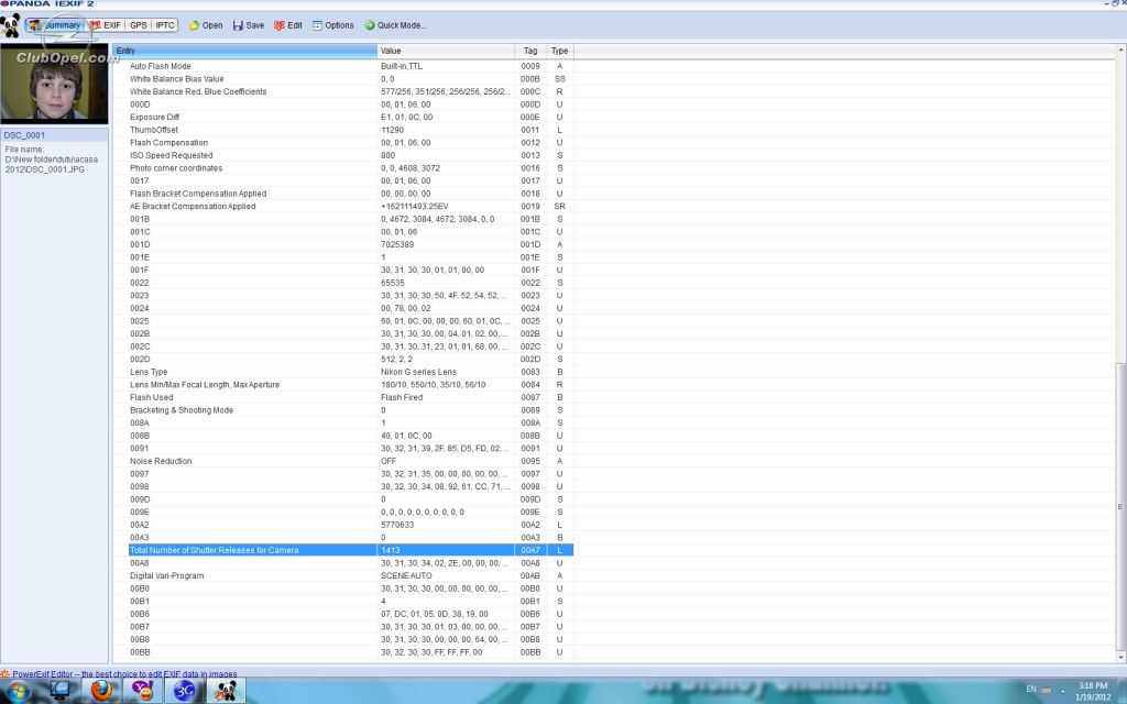

Ok, zicea @pirvu_daniel de opanda ca pot verifica cate cadre sunt trase cu el. Cine imi zice exact cum fac? Unde ma uit mai exact?
Multumesc.

In Opanda Exif incarci un jpeg si ii verifici shutter count. In cazul tau e bine sa incarci prima poza pe care ai facut-o. Succes! Asteptam sa ne spui rezultatul.

Eu nu vad shutter count.

cj79raa, downloadeaza programul folosind link-ul dat de mine si cauta:Total number of shutter releases for camera. Wink
Varianta ta nu mi-a placut si am dezinstalat-o.

Ok. Se pare ca aparatul are 1413 poze facute pana in momentul in care a ajuns la mine.

Practic nou, avand in vedere ca un aparat ar trebui sa tina 50k-100k cadre pe toata durata exploatarii.
