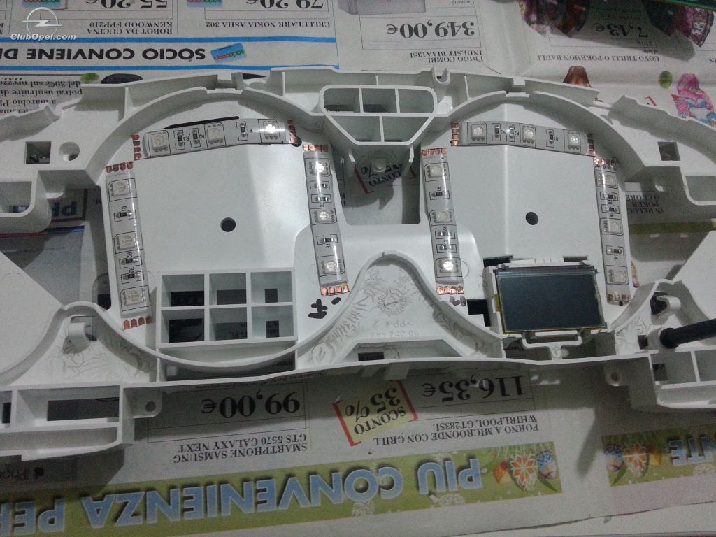

becul nu iese din soclu. daca vrei o iluminare puternica si uniforma trebuie emonat bordul,adica facut bucati, si apoi montate leduri in interior. parerea mea ca mai bine montezi smd. este un pic de munca, dar rezultatul este de nepretuit. daca vei monta leduri in soclu, cum se gasesc pe piata, nu vei rezolva mare lucru, sau cel putin eu nu ma fost multumit deloc, deoarece nu vedeam nimic. cel mai simplu:banda smd si cateva notiuni elementare de electronica .vezi ca plusul pe placa de baza este in partea superioara.

eu am facut asa. am facut punte in benzile cu leduri cu fir de cupru respectand polaritatea. la final am alimentat toate ledurile direct de la un soclu de unde ar trebui alimentat un bec normal din bord.rezultatul este fenomenal atat pe timp de zi cat si noaptea.imi pare rau ca nu am mai multe poze. adevarul ca lipitul firelor de cupru iti pune rabdarea la incercare. totusi la final esti pe deplin multtumit.pt doritori pot posta poze cu bordul aprins. spor la mesterit

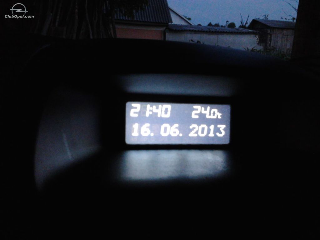

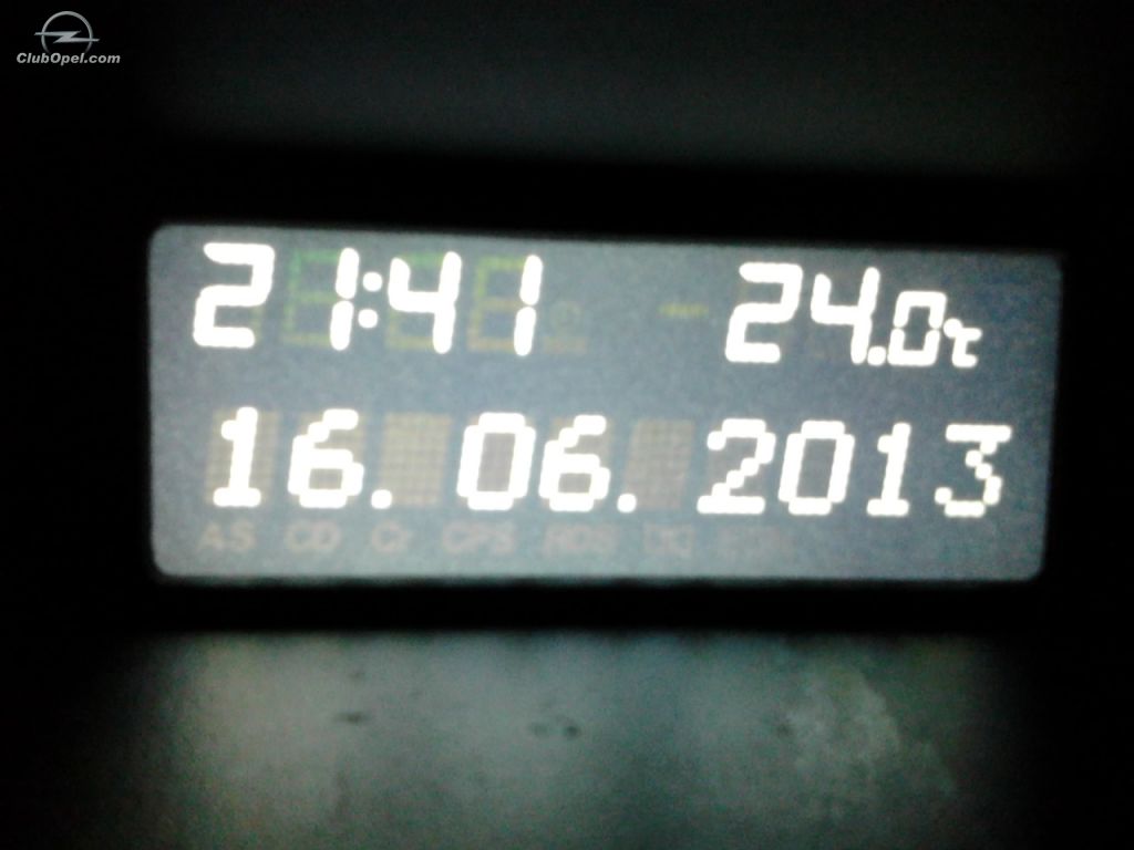

Am schimbat becurile clasice de la tid cu banda led ( 6 la numar), iar la consola centralã am scos becul ºi am modificat un bec t10 cu 5 smd-uri ºi l-am montat pe un soclu cu t5. Urmeazã sã desfac bordul ºi sã pun tot bandã sau sã scot becul clasic de pe soclurile din bord ºi sã montez leduri scoase de pe t10 ºi montate pe soclurile originale.
  • deleted-76099
  • Mesaje scrise: 345
[imglb=https://www.clubopel.com/8080/uploads/2013-06/76099_lw3a60qc2.jpg][/imglb
Postez de pe telefon si nu am stiut cum sa pun poze, iar acum, cu putin ajutor am reusit
