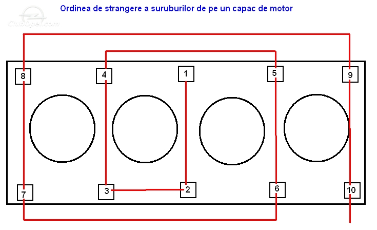

Vin cam tarziu dar poate o sa ajute pe alcineva care o sa aiba nevoie sa stranga suruburi
NOTA: in schema nu sunt exact ca la opel ca nu stiu exact cate suruburi are dar ordinea de strangere este identica ca in schema indiferent daca sunt 6, 8, 10 sau mai multe suruburi
PS Sa nu radeti de schema ca nu am avut timp sa o fac calumea am facuto in graba in PAINT 😃

Nu radem deloc. E destul de simplu de inteles schema facuta de tine, cred ca nu se putea mai simplu.
Cred ca o sa ajute pe multi.

da, ai dreptate, asta este ordinea. Ioani, incearca fara silicon. Contrar unelor pareri (printre care si a mea), ar trebui sa etanseze mai bine daca suprafata este perfect plana.

cosminbyk a scris:da, ai dreptate, asta este ordinea. Ioani, incearca fara silicon. Contrar unelor pareri (printre care si a mea), ar trebui sa etanseze mai bine daca suprafata este perfect plana.
Ce bine ma simt ca va place schema 😃
Mai si eu vreau sa imi schimb garnitura si chiar ma gandeam ca o sa ii trag si eu o pelicula de silicon rosu ... la multe servisuri am observat ca se practica si chiar si eu am pus dar nu la masina mea nu vad ce ar fi daca ii pui putintel silicon, eu sunt de parere ca daca nu faci exces de silicon va fi OK

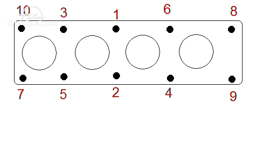

Bogdan87 a scris:salut. ai cam gresit schema
Dupa un concediu superb am revenit la servici si am vazut ce ai postat tu si am inceput sa caut despre strangerea controlata a suruburilor si am gasit chesti care imi intaresc regula mea.... cu toate ca ce ai postat tu nu pot sa zic ca ii rau dar nici aia postata de mine nu este rea ca tot cam aia este

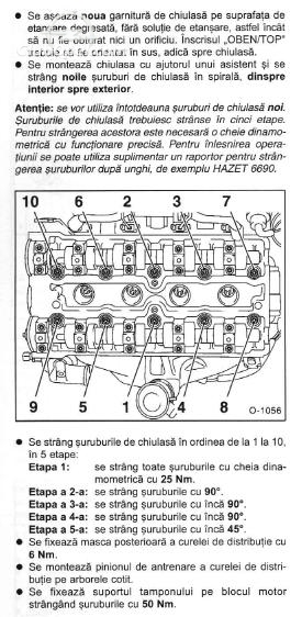

ca sa nu mai fie discutii:
Sursa: Etzold (Manual reparatii AstraG/Zafira) pagina 186.
poate o sa mai foloseasca la altcineva in caz ca a fost rezolvata problema intre timp.
