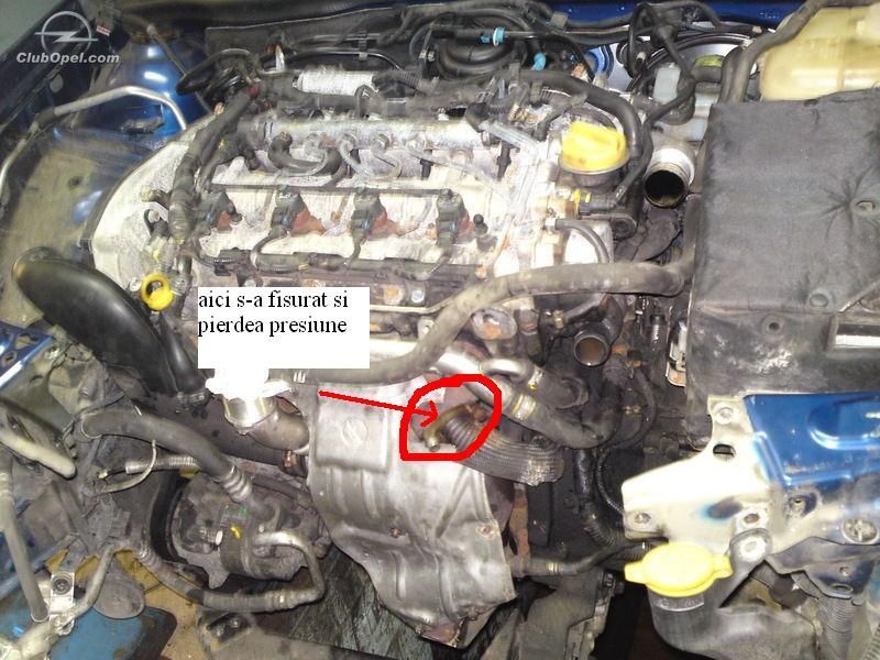

La turbinele de pe motoarele 1.9 CDTi 150 CP (Z19DTH) apare frecvent o mare problema, si anume o crapatura in galeria de evacuare. Dat fiind faptul ca turbina si galeria de evacuare sunt unite (partea calda a turbinei e turnata intr-o bucata cu galeria de evacuare), cand aceasta crapatura apare va trebui inlocuita turbina cu tot cu galeria de evacuare, chiar daca turbina este in stare buna de functionare.
Se poate suda aceasta fisura dar din cate am inteles nu va tine foarte mult. In plus, fonta se deformeaza in timpul sudurii si e foarte probabil sa nu se mai "pupe" galeria la remontarea ei pe chiuloasa. O solutie la aceasta problema ar putea fi sudarea galeriei fixata strans pe o suprafata plana nedeformabila.

4. Se inlatura tabla de protectie a turbinei (se poate vedea clar fisura de pe galerie). Se greseaza cu sprei special suruburile turbinei si se asteapta 10 min ca acesta sa actioneze. Dupa mult timp acestea sunt foarte ruginite si se pot rupe la dessurubare. Se demonteaza turbina, inclusiv furtunele de alimentare ulei, cel de vacuum, cel care merge spre EGR si colierul care leaga turbina de catalizator:
5. Se inlocuieste si garnitura metalica dintre chiuloasa si galeria de evacuare. Se monteaza turbina noua si se remonteaza apoi toate elementele in ordine inversa demontarii. Se acopera partea de admisie aer a turbinei pentru a evita caderea impuritatilor in turbina.
De remarcat este faptul ca la masinile cu DPF, cand galeria crapa, incepe sa scoata fum de sub capota in timpul regenerarilor. Cam asta e un semn clar ca a aparut aceasta problema. In schimb, la masinile fara DPF, nu scoate fum si nici eroare in bord nu apare.
La masina din poze, singurul indiciu a fost ca uneori se simtea un miros slab de gaze de evacuare in masina.
Toti cei cu masini peste 3, 4 ani sunt expusi riscului de a avea galeria de evacuare fisurata. Se poate verifica destul de greu, accesul e slab fara demontarea radiatoarelor, dar se poate da la o parte tabla care acopera turbina pentru a vedea daca e sau nu fisurata. Se vede greu si trebuie multa atentie, tabla nu se poate da de tot jos.

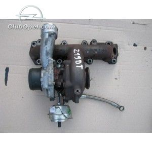

Asa arata turbina de pe Z19DT;

alexx1402 a scris:Turbinele sunt relativ identice, fiind cu tot cu galerie .
Question oare? eu zic ca nu se pupa deloc una cu alta.
Turbine de Z19DTH si Z19 DT nu prea bat la dimesiuni si la prindere.
  • alexx1402
  • Mesaje scrise: 1,757
  • Masina: Astra 2017 B16DTH
Am spus RELATIV identice. Adica sunt cu tot cu galerie
