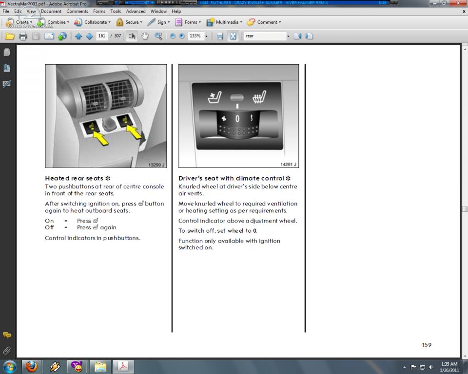

Scaunele fata sunt incalzite la multe modele. In bancheta din spate, cel putin la Vectra C, exista, vezi atasament. Nu stiu nici cum se monteaza, nici alte detalii... doar ca a fost pus. Aia in volan nu am vazut sa fie. In schimb astia pe Vectra C au pus scaune ventilate cica, la un moment dat 😊

Incalzire in volan nu a existat la Opel. Scaun ventilat este decat cel de la sofer si a fost echipat cu acel sistem numai la cel cu tapiterie piele si doar OPTIONAL. Legat de incalzire spate am vazut pe viu signum cu scaune spate incalzite, butoanele fiind amplasate ca cel din poza. La masina mea sub bancheta spate vin firele de lagatura din instalatia principala( cu mufe cu tot) pentru asa ceva, numai ca nu stiu daca in capitonaj exista circuitul de rezistenta( ceea ce nu cred).Totodata si in spatele la "Twin audio" am desfacut si acolo exista fire tot cu mufe cu eticheta unde scrie ca se cupleaza butoanele de incalzire scaune. Dar nu m-am interesat vreodata cat costa o canapea spate cu incalzire in ea. Si mai trebuiesc montate sigurante in portbagaj pentru asa ceva numai ca in locul respectiv nu exista papucii in care sa infigi siguranta ci doar plastic gol. EHE au gandit ei ceva dar n-au dus pana la capat.
