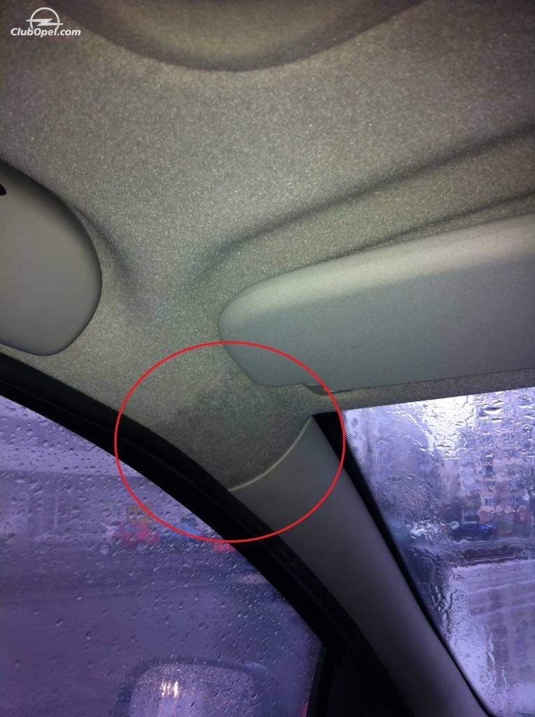

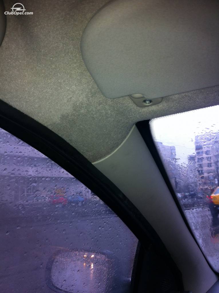

Buna seara, astazi pe vremea asta ploioasa din Bucuresti, stand la semafor am observat o pata de 4 degete cam asa pe o parte din plafon sau nu stiu cum sa va explic mai exact(langa geam, fix in stanga sus), am pus si cateva poze.
As dorii sa stiu de la ce este mai exact 😢 Pe masina am si trapa , oare sa fie de la asta? Sau de la parbriz?
Se vad cateva urme de apa uscata asa pe chederul negru care coboara in jos, semne ca pare a fii apa si in spatele acelui plastic dupa stalp.

Scurgerile trapei sunt prin stalpii A. da jos capacele de la stalpi si vezi ce se intampla!

Adica este posibil sa fie de la trapa? O sa incerc sa ii dau jos maine, aveti idee cum dau jos stalpii aia fara sa rup ceva , sau sistemul ala de prindere?

trage usor de ei. nu se rup

Bugax a scris:Buna seara, astazi pe vremea asta ploioasa din Bucuresti, stand la semafor am observat o pata de 4 degete cam asa pe o parte din plafon sau nu stiu cum sa va explic mai exact(langa geam, fix in stanga sus), am pus si cateva poze.
Stiu ca e de ani de zile acest topic, dar in speranța cã încã mai ești pe acest forum și vei vedea mesajul meu te întreb dacã ainl gasit pe unde se infiltra apa. Am aceeași problema, doar ca pe partea dreapta.

verifica scurgerile de la trapa sa nu se fi rupt furtunele de scurgere sau ceva...
