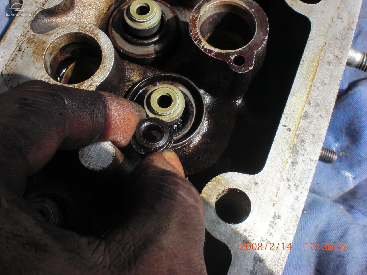

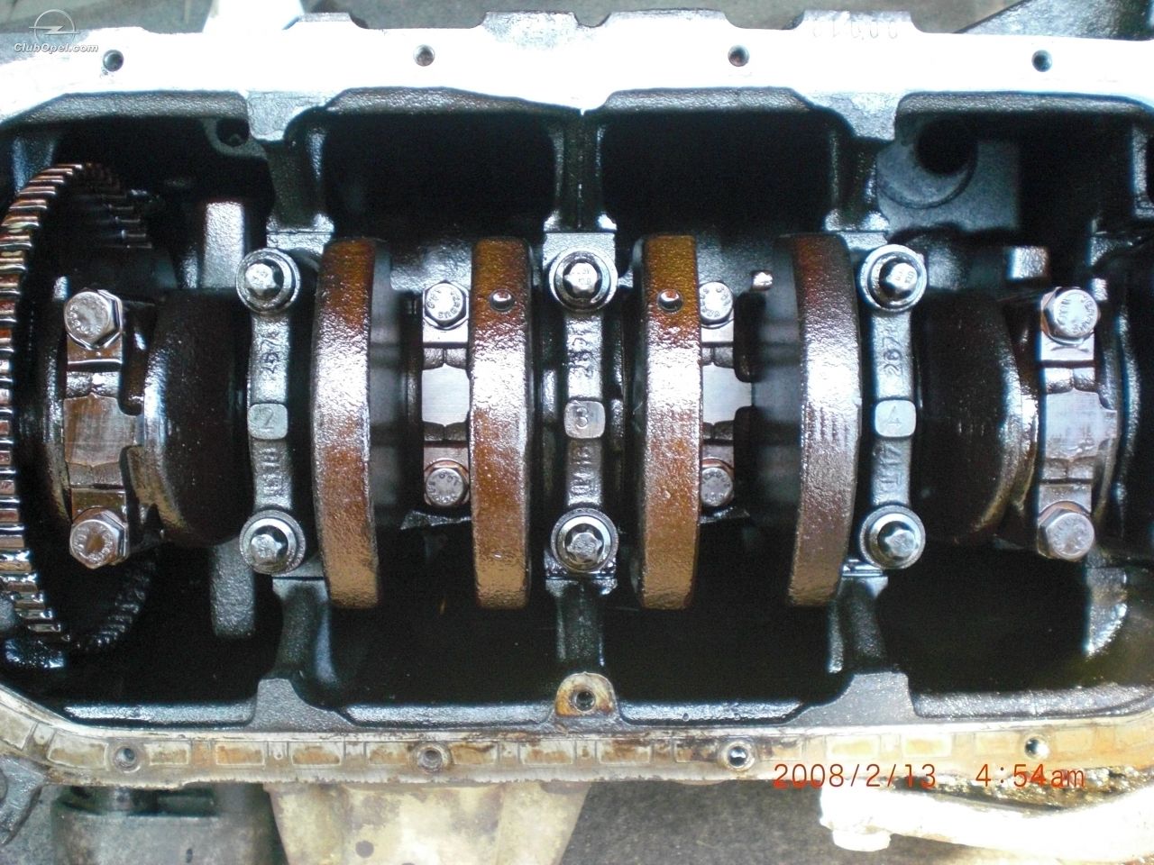

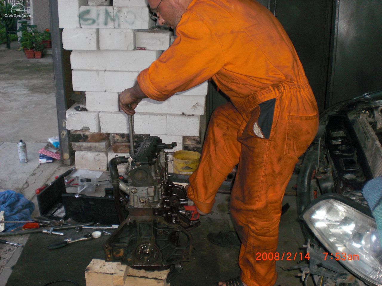

am terminat aseara pe la 23:30,3 zile +1(pregatrea pieselor),scimbat cuzineti biela/palier,segmentat,semering/ghid supape,rectificat scaune/supape,set garnituri noi,distributie noua,etc.La inceput a facut figuri pt.10 secunde(timp in care m-au luat durerile de stomac.. ),apoi si- a rotunjit mersul,pana la lin.Probabil pana si-a umplut complet tachetii.Mai ramane sa pun capota si e gata.Nu am avut probleme cu motorul,doar facuse anii si ...250K km.Putem spune precautie.Acum sunt curios sa vad daca s0au "trezit" toti calutii...
