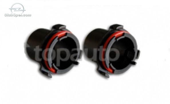

Salutare tuturor. Am achizitionat de curant o instalatie xenon si am citit pe forumuri ca imi trebuie un adaptor pentru soclu. Intrebarea mea este daca se potriveste oricare din modelele urmatoare. Tin sa precizez ca pe site`urile unde le-am gasit scrie ca amblele se potrivesc la astra g.
Mentionez ca masina este din 2003. Sunt curios daca sunt bune ambele deoarece imi face impresia ca sunt diferite..

salut eu am primul model cel de sus. de celalalt nu stiu nimic
  • aco_008
  • Mesaje scrise: 4,208
  • Masina: Astra 2004 Z17DTL
Si eu am tot primul model, insa am prieteni care au folosit al 2lea model. Din al 2lea trebuie taiat putin sa-l scurtezi.
In general merge orice adaptor facut pt astra/golf.

poti sa le tai pe cele vechi. eu asa am facut

kid_alex a scris:poti sa le tai pe cele vechi. eu asa am facut
Si farurile se aburesc? sau e ok?

e ok ca becul are o garnitura de cauciuc si se etanseaza

Si eu le-am taiat si am folosit garnitura de cauciuc pt etansare. O sa fie putin mai greu cand bagi soclu cu bec in far pentru ca trebuie invartit, dar nu e un capat de lume.
PS: Farurile prin constructie nu sunt etanse, si se aburesc tocmai atunci cand sunt! 😉
