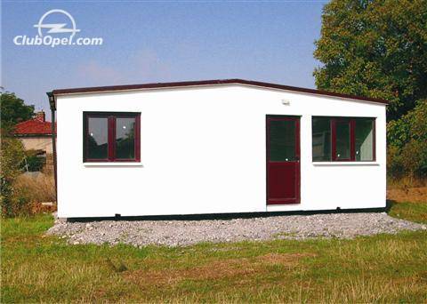

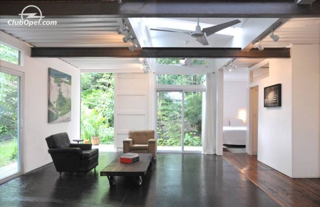

Ce parere aveti despre casele din containere maritime? Ati vazut? Detineti o astfel de casa? Care ar fi avantajele si dezavantajele unei astfel de case in detrimentul renovarii unei case la tara, din caramida (acoperis, stalpi+centura>refacerea structurii de rezistenta)?
Am cateva exemple:
http://www.containeremodulare.ro/index.php
http://www.casadex.ro

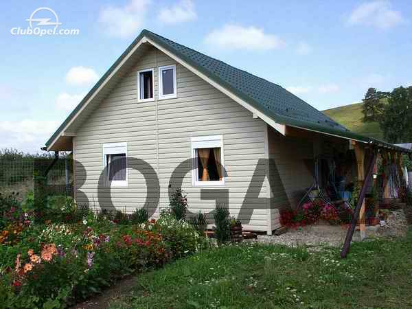

http://www.bogaxa.ro
