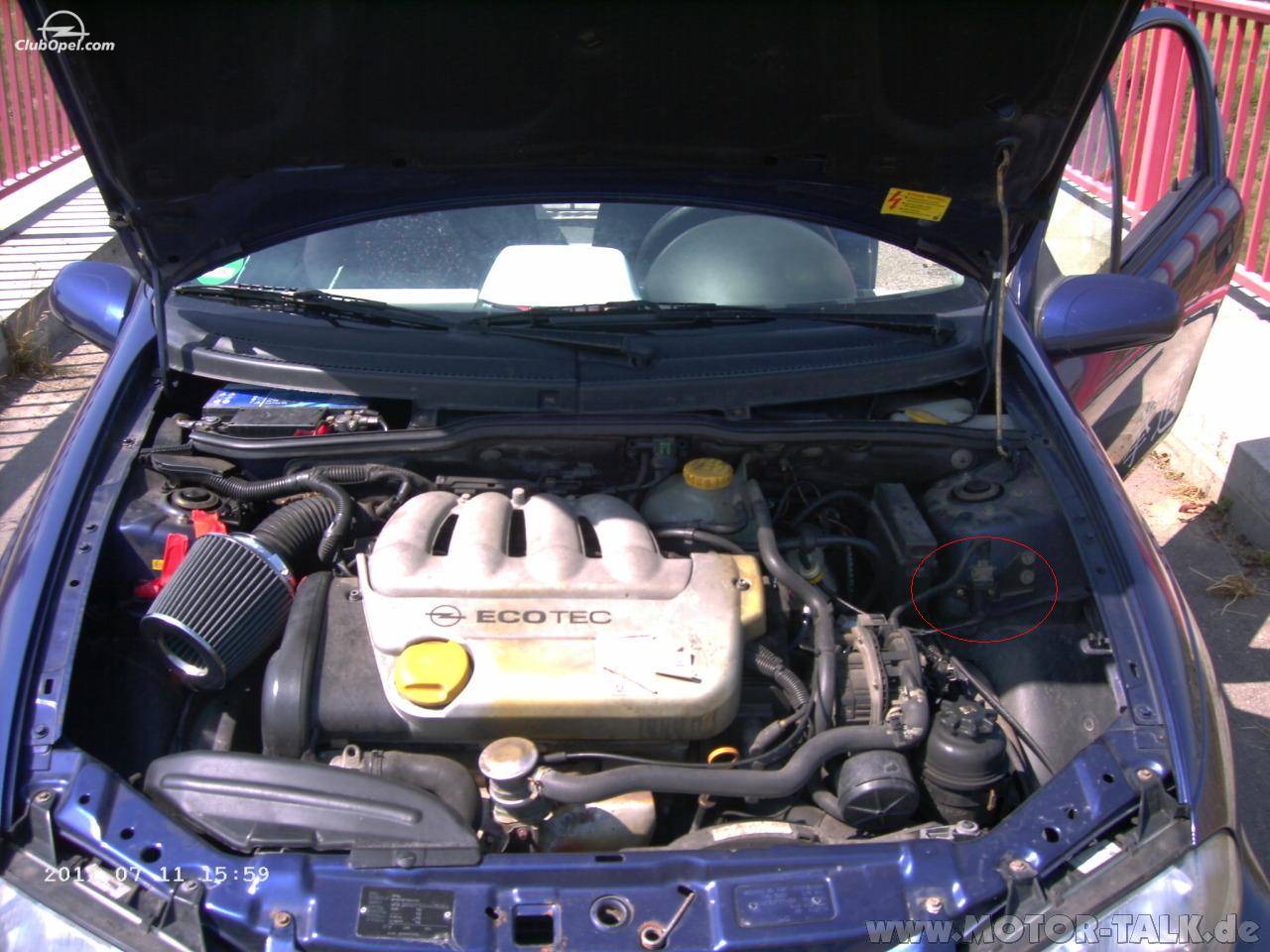

Salutari tuturor,Azi am constatat ca daca scot un furtun din acel senzor..eu cred ca este un senzor dar nu stiu anume ce senzor..daca astup furtunasul cu degetul motorul isi schimba turatia..atasez si o poza cu acel ''senzor'' Poza luata de pe internet deoarece nu am telefon performant cu camera foto. dar acolo unde am incercuit eu am doua furtunase unul trage aer iar acela lung care vine de la acel capac de aluminiu de langa radiator nu se intampla nimic nu sufla sau trage aer.Cred ca nu lucreaza acel senzor..daca se poate spune asa.

daca astupi un furtun cu degetul si motorul isi schimba turatia, eu ma gandesc ca trage aer fals pe acolo. De ce ai scos furtunul de acolo, de prima data?
Tot de asta e posibil sa ti se opreasca si-n mers. Probabil la frana brusca? Zic bine?

Nu se opreste la frana brusca.Poza este luata de pe INTERNET eu acolo am doua furtunase,nu stiu exact locul lor.Le-am lasat asa cum erau cel scurt dedesubt iar cel lung care vine din fata masinii desupra.Cand astup cel scurt motorul isi schimba turatia,iar cand il astup pe cel lung nimic..Probabil acel senzor nu lucreaza si ma intereseaza denumirea sa il pot cumpara.

TigrulBlue a scris:PS:amr84 daca citesti acest topic,sa sti ca am schimbat bujiile,cu unele NGK cu 2 electrozi motorul porneste la sfert numai am probleme.
Ma bucur ca ai rezolvat problema!
TigrulBlue a scris:Salutari tuturor,Azi am constatat ca daca scot un furtun din acel senzor...
Citeste aici:
https://www.clubopel.com/viewtopic.php?t=30239&postdays=0&postorder=asc&start=20

am citit amr,acum am inteles, astept sa cumpar acea supapa,dar sa vad unde gasesc ca m-am dezabonat de la acel magazin de piese:))
