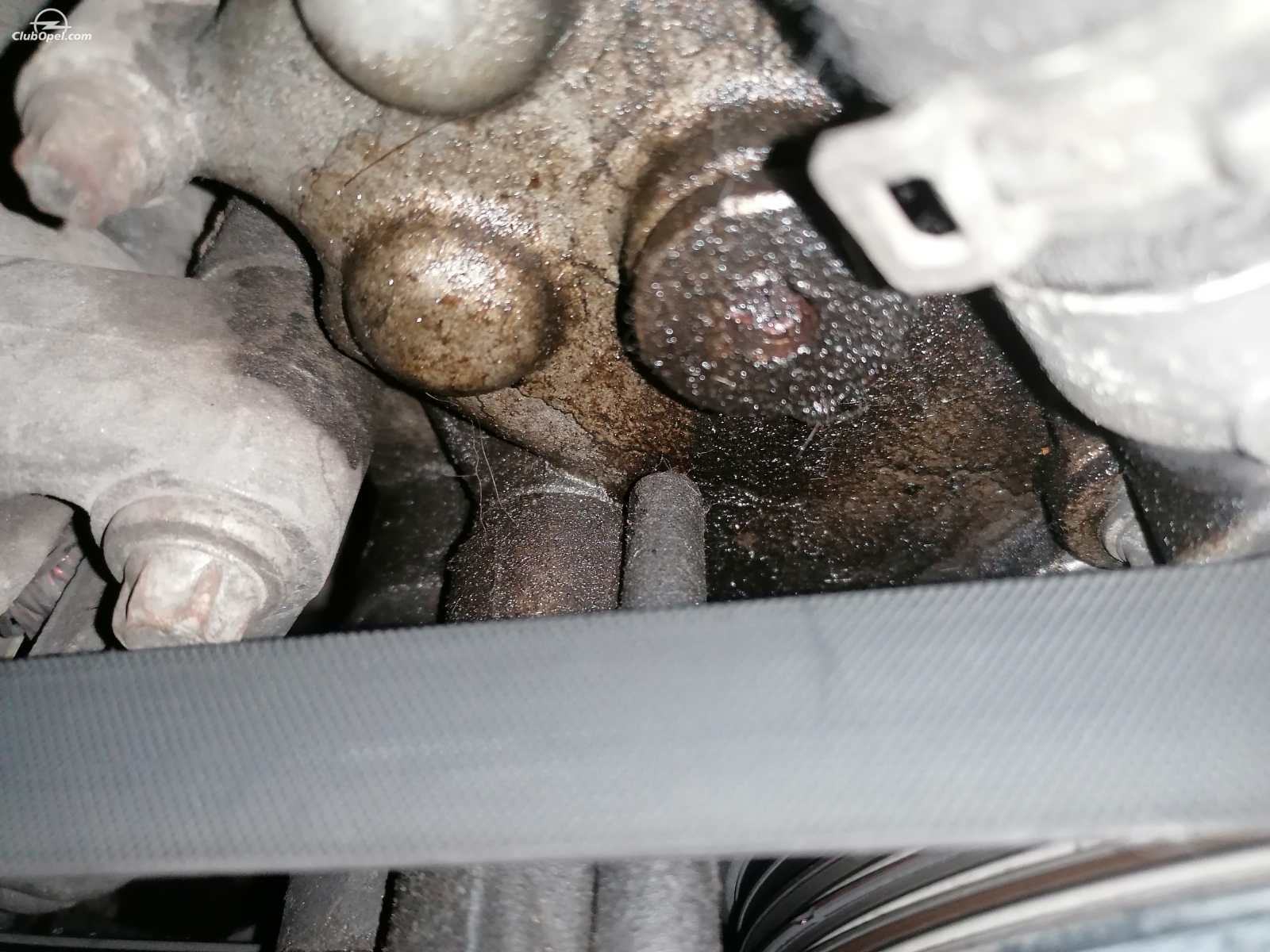

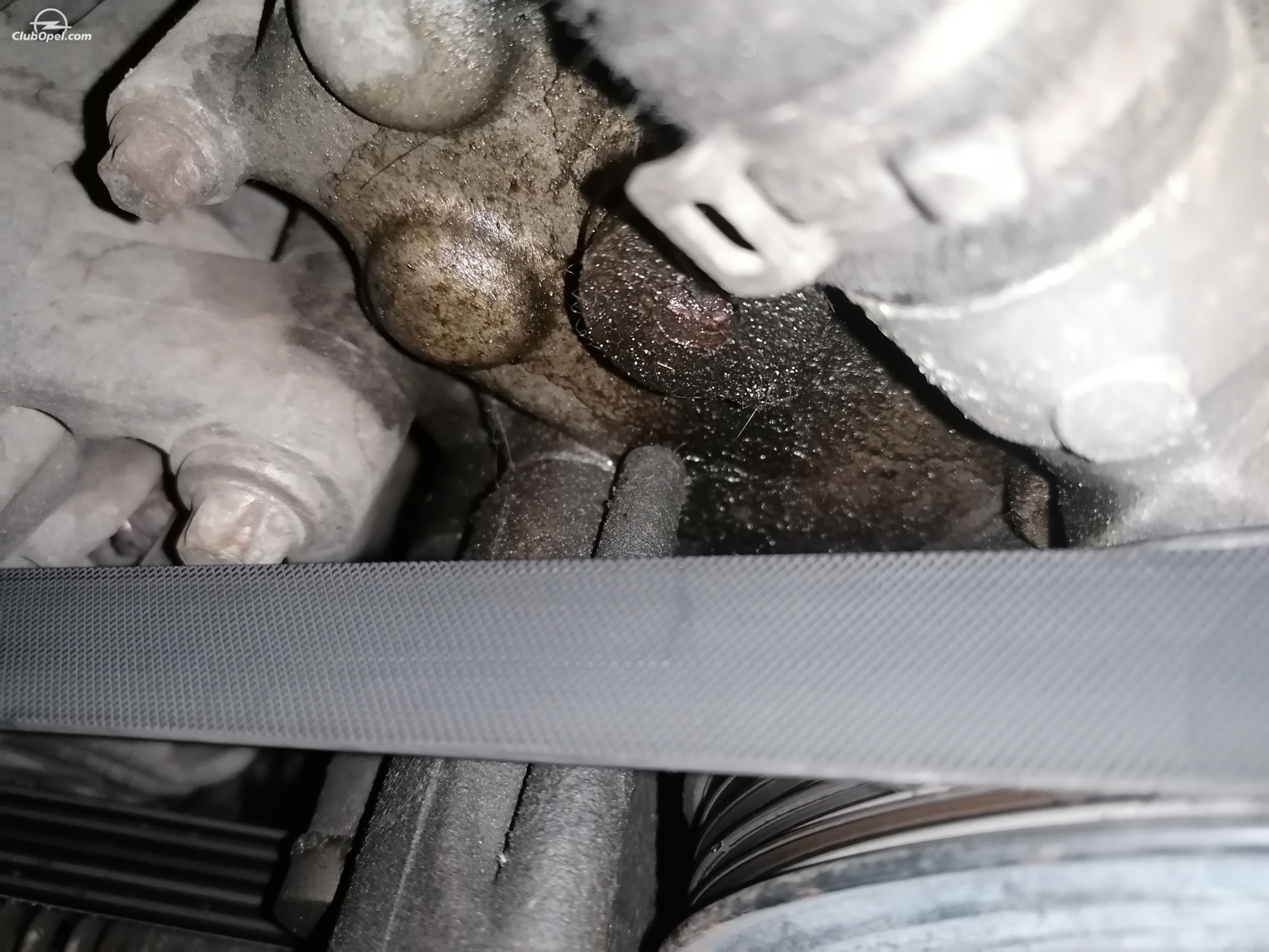

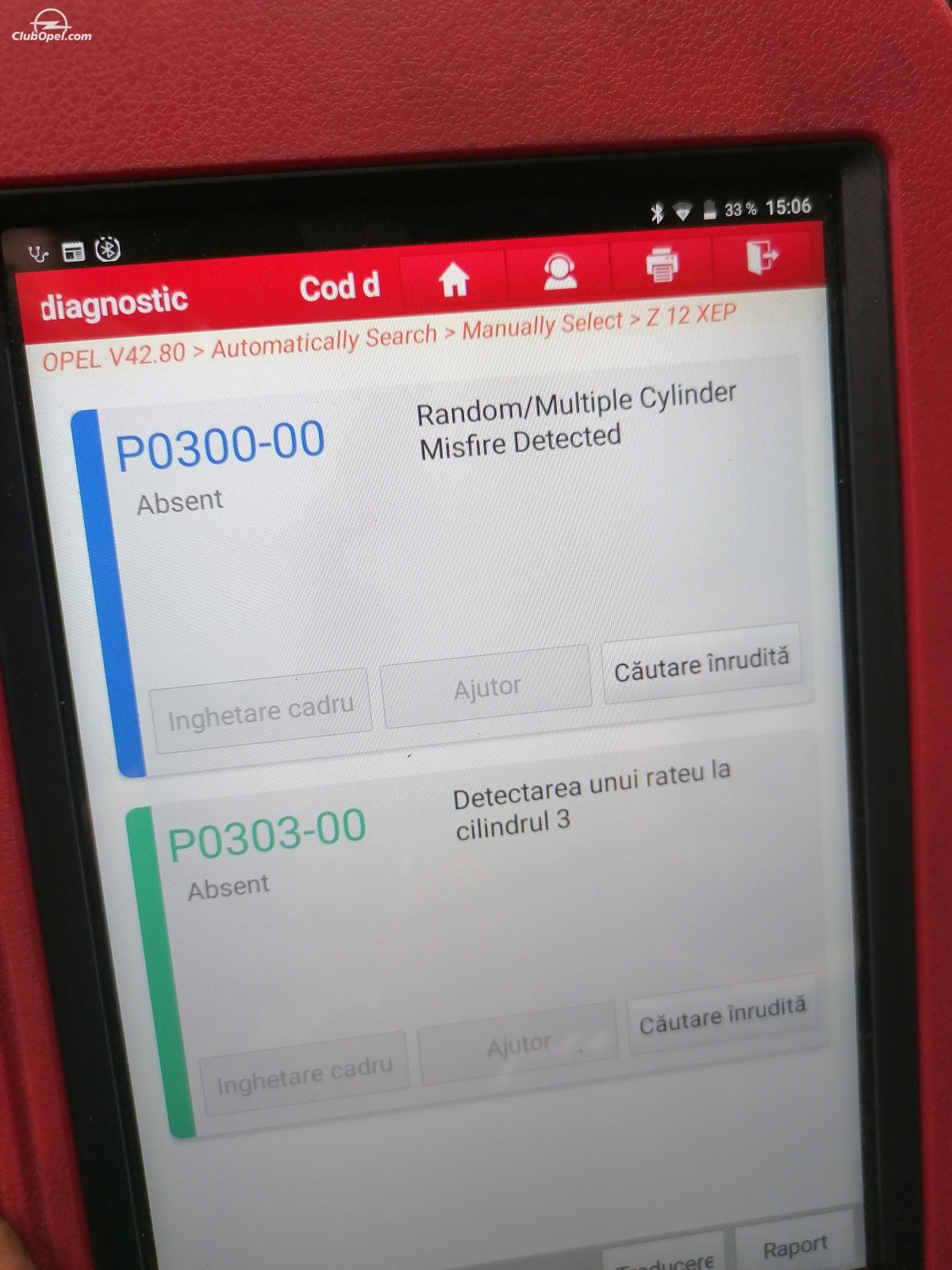

Am și eu un cod de eroare p0300 pe un corsa d 2009 Z12XEP 1.2 benzina. Am schimbat bujiile și am pus gm, când ajungeam la 55 km începea sa tremure mașina și sa apară erori în bord cum ar fi cheia cu masina+Check energii. Apoi am pus alte buji ngk și o periodata de 3 săptămâni a mers ok. Acum apare cheia cu mașina în bord și da rateuri la peste 70 km. La o simplă ridicare de capota undeva lângă pompa de apa se verde o umezeala las ceva poze mai jos.. Aștept ceva păreri...
